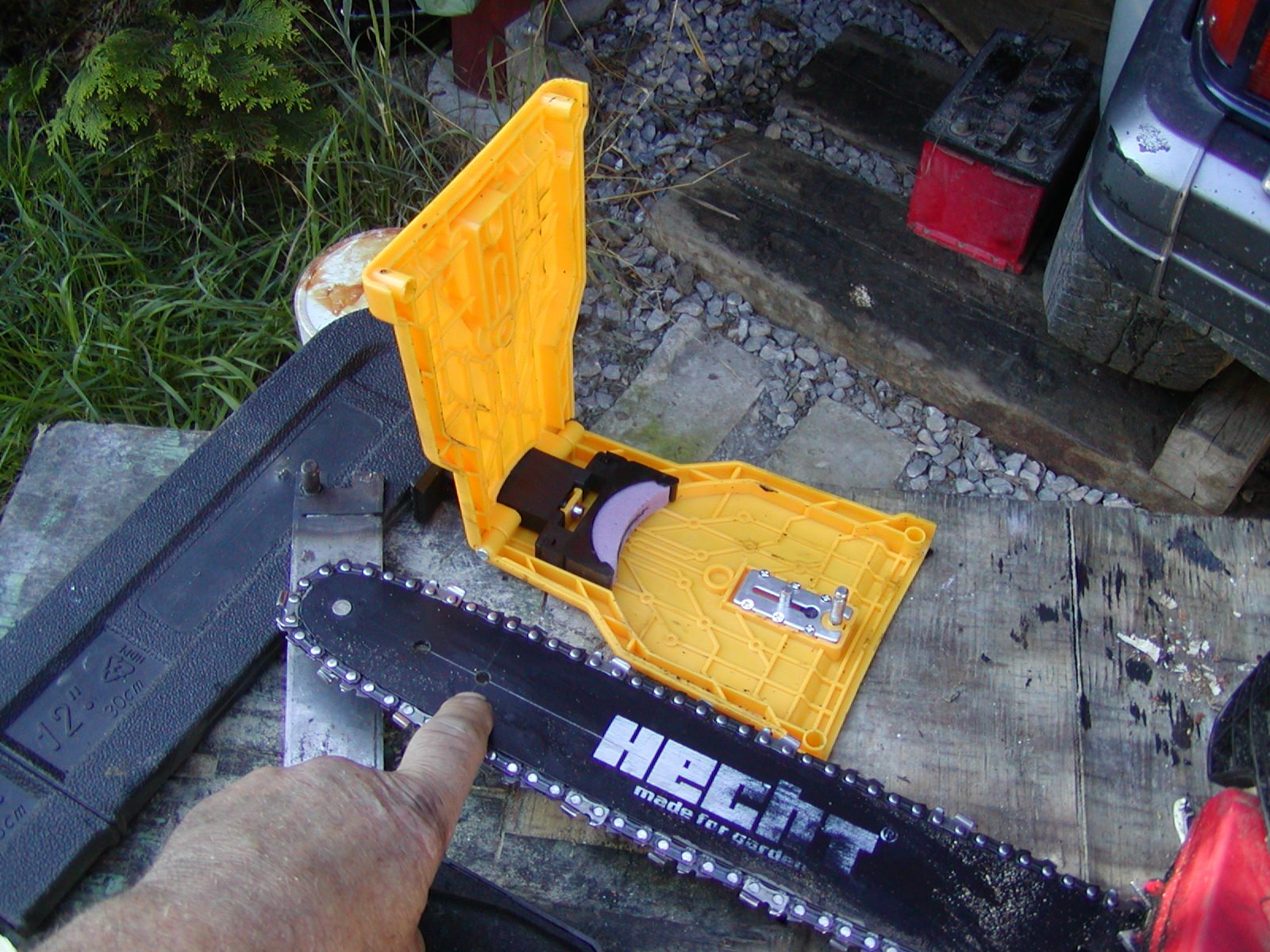

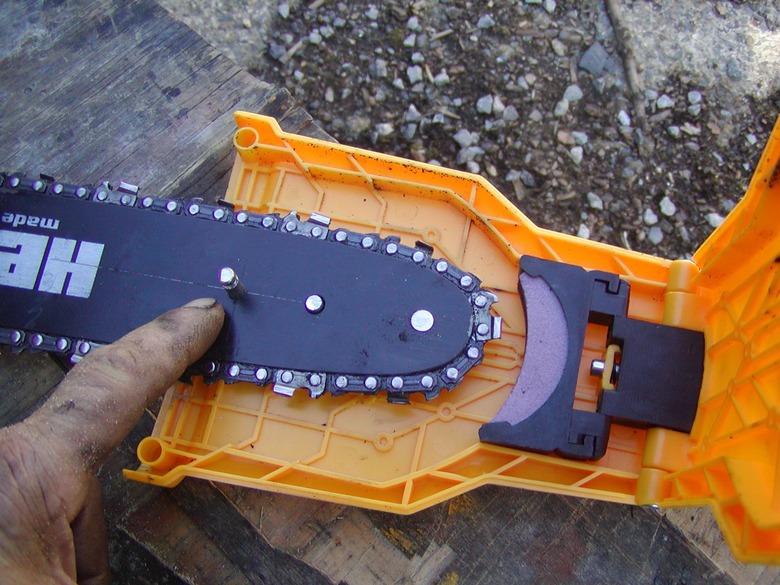

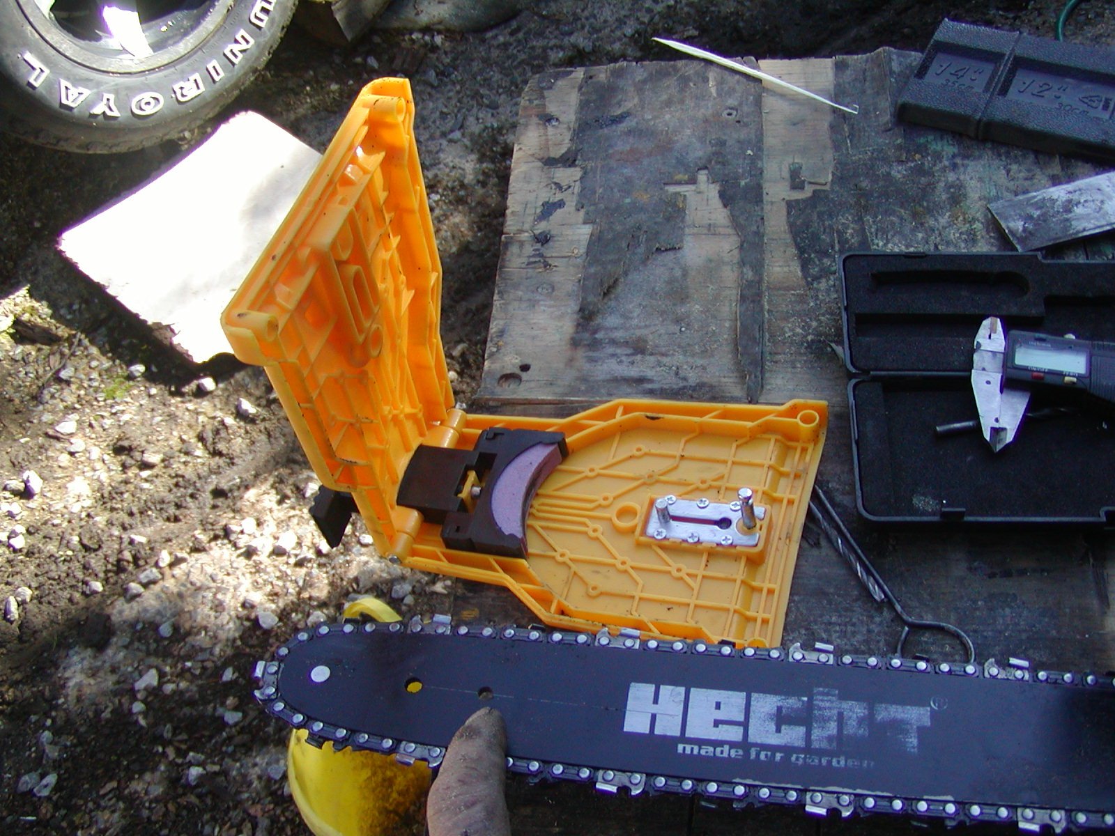

Tak jsem ten brus vyzkoušel, na starší řetězovce Hecht, -to pro jistotu :mrgreen: :grin: Musel jsem však do lišty vyvrtat jednu dirku 6mm pro druhý vodící čep brusnýho přípravku. Funguje to ! ,brousí to dobře !, ale jen čelní břit ,což docela stačí. Fígl broušení je v tom ,že to brousí v poloměru otáčení řetězu ,tak že ten broušený zub má tím pádem docela ten správný uhel náběhu. Jedinou nevýhodu možná vidím, že častým a zejména necitlivým používáním přípravku bude řetěz dosti ubrušován, až z něj nic nezbyde :? , no někteří dřevorubci mají velký svaly ale malej mozek :mrgreen:

Kyanid Sodný píše: 10 srp 2023 10:25 Tak jsem ten brus vyzkoušel, na starší řetězovce Hecht, -to pro jistotu :mrgreen: :grin: Musel jsem však do lišty vyvrtat jednu dirku 6mm pro druhý vodící čep brusnýho přípravku. Funguje to ! ,brousí to dobře !, ale jen čelní břit ,což docela stačí. Fígl broušení je v tom ,že to brousí v poloměru otáčení řetězu ,tak že ten broušený zub má tím pádem docela ten správný uhel náběhu. Jedinou nevýhodu možná vidím, že častým a zejména necitlivým používáním přípravku bude řetěz dosti ubrušován, až z něj nic nezbyde :? , no někteří dřevorubci mají velký svaly ale malej mozek :mrgreen:

Ale nezlob se, pokud jsi tenhle řetěz brousil tímhle přípravkem a ještě řekneš že je to super....
Tak prosím, prodej auto, začni chodit pěšky, nepouštěj se do žádných větších technických akci(rozumněj něco jako povolit šroub už je nad tve možnosti).
Živ se výlučně pusou a ne rukama.
Ale pořad v koutku duše doufám že to byl od tebe vtip. :Sorry: :Sorry: :Sorry: :Sorry: :Sorry: :Sorry:

kupec18 píše: 11 srp 2023 14:15
Moje práce je vysvětlovat a učit lidi o technice a myslím se že mám neuvěřitelnou trpělivost a dar na to vysvětlovaní.
bejvalej dřevorubec? -aha pan učitel si nejspíš zapomněl doma brejle :grin: pokud ne a má je furt na nose , tak jestli by mohl vysvětlit kde vyčetl, že říkám že je to super ?
( - :Sorry: :Sorry: v dnešní době učit dětska je cesta do blázince- pozor na to- :Sorry: :Sorry: )
Jo je vidět že je to super mašina a naostří to zub přesně jak má tedy dobře. Všeci jsou pitomci a dosud to dělali debilně pilníkem. Jen je blbé, že tím brousíš jen hřbet zubu nic víc a po několik akcích ten zub totální zničíš.

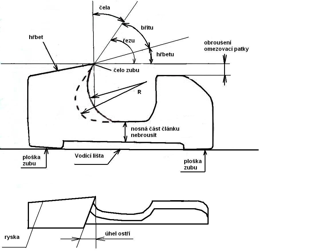

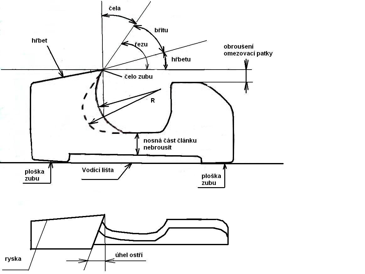

Tak ja neviem, nájde niekto rozdiel v tých reťaziach na foto od kolegu a firmy Oregon ?
https://www.amleo.com/oregon-replacemen ... ain/p/OPSC

forester píše: 12 srp 2023 21:24 Tak ja neviem, nájde niekto rozdiel v tých reťaziach na foto od kolegu a firmy Oregon ?
Je tam rozdíl :!:hlavně v tom břitu , břit je dosti špičatej atd. Z normálního řetězu ,se dá udělat citlivým broušením ten to speciání. Při broušení opatrně, aby se nespálil břit. Ev. při broušení celou špičku řetězu s nasazeným připravkem strčit do kýblu s vodou a brousit pod vodou .

Nechcel som sa pôvodne k tomuto rozpisovať ale vidím,že to bez toho nepôjde. Prípravok ktorý ti nejaké vemeno predalo ako na ostrenie dlátových zubov pílovej reťaze ju v podstate zničí. Zuby sú totiž povlakované tvrdochromom a ten vlastne vytvára dokonalé a mimoriadne odolné ostrie. Preto sa brúsia z vnútra a pri spätnom ťahu pilníka ho máš odľahčiť aby si ho nezatupil. Geometria zuba má široké súvislosti a je vo vzťahu z výškou zuba. Je to jasné z obrázku od kolegu predo mnou.
Na požitie tohoto prípravku musí byť originálna reťaz z hákovým zubami kde je možné ostrenie znižovaním výšky zuba. Ovšem tieto reťaze majú malý rezný výkon sú len na hobi použitie.
Preto všetkým kto toto číta doporučujem si pozrieť aké prípravky na brúsenie predávajú profi výrobcovia STIHL a HUSQVARNA ku ktorým typom reťaze. Hlavne si nemyslite, že tý blbý drevorubači si nevedia ani retiazku nabrúsiť veď je to ich dennodenným chleba. Keby ten Powersharp bol tak úžasný už s ním robia všetci.

to: Frant. (Myslím že nejsou kalený ,možná nějaká povrchová cementace ? ale určitě dobrej matroš, -při kaleným by to mohlo prdnout . Novej né, použit starší starší ,no a pak se uvidí.
