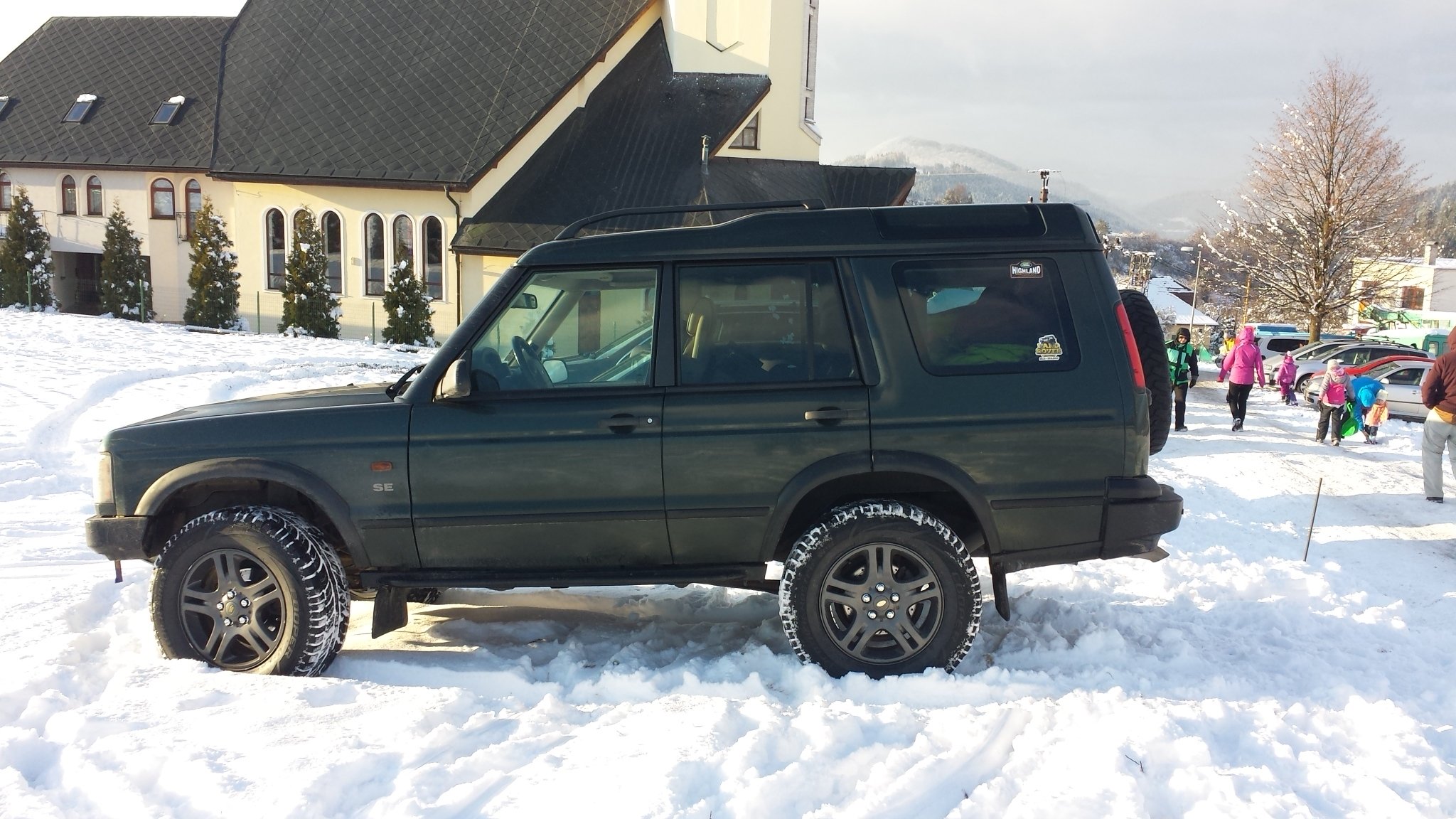

Nemáš náhodou fotku auta s těmi pneu 265/60r18?halo píše: 27 bře 2018 16:34 Mal som sadu zimakov v tomto rozmere a uplna pohoda. Vyzera to na aute dobre a nikde to nesuchalo ani pri seriovej vyske a origo narazniku.
Re: Pneumatiky na Disco II stále v řešení
R18 60/265

Ja som na D2 V8 rv 1999 zapísal na základe potvrdenia z Helpregu nasledovné:
- 265/75 R16 (mám letné MTčka na diskoch 8x16 ET25)
- 265/60 R18 (mám zimné ale mierne menšie kvôli retaziam)
- 265/65 R18 (ešte vôjdu, ale už bez reťazí napríklad, lebo sú obdobne veľké ako tie 265/75R16)
Ku všetkému odporúčam 2" lift. Zadok je ok, ale predok bude kritický. pri tých 265/60 R18 (zimné aj nejaké ATčka sa dajú zohnať) to možno na origo diskoch fungovať bude, ale neručím.

Ja som sice nic take v TP nemal zapisane ale mal som tam Cooper Discoverer STT 275-65R18 a daval som na ne aj retaze a v pohodicke pri 2" liftemato_srubka píše: 27 kvě 2018 20:24 Ja som na D2 V8 rv 1999 zapísal na základe potvrdenia z Helpregu nasledovné:
