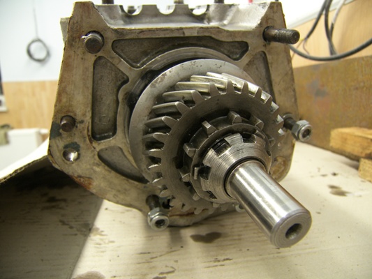

#504 Příspěvek od cyril » 25 led 2010 22:31
Hmmm :hmm: Tak na kolečka z BéeMWé ta převodovka moc nevypadá. Ty anglický jsou asi o 1/2ku větší!!!! :shock:

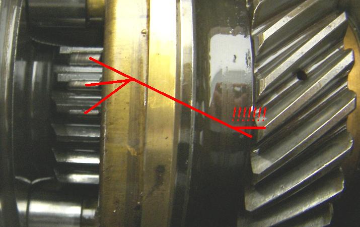

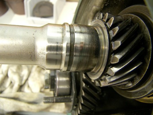

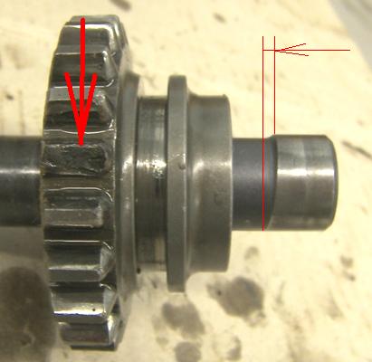

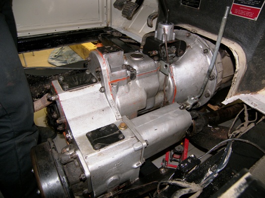

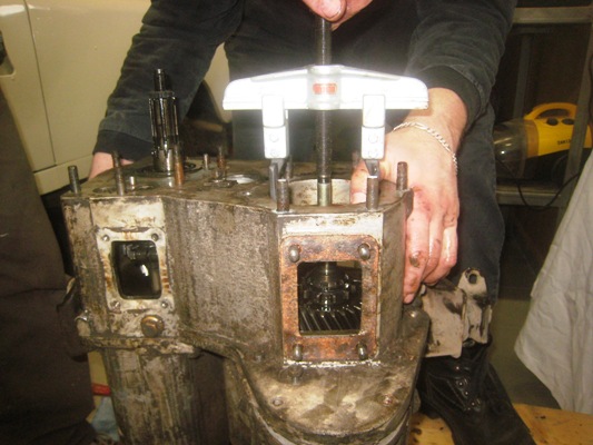

Přikládám fotky z dnešních jatek. Zatím nevím, co ještě budu všechno potřebovat ale je jasný, že kolo i hřídel zpátečky. Hřídel je ošmrdlanej jenom z jedný strany a kolo volá po návštěvě stomatologa...
Ještě mně zajímá názor Vás, specialistů, na opotřebení kola viz další fotka. Jsou ohlodaný jenom 3 zuby, tedy očekávám, že se tam něco točí, nebo točilo excentricky. Možná ložiska, možná něco z dřívější závady. Je těžko uhodnout, jestli je to příčina nebo důsledek.... :idea:
Jinak vše ostatní docela v pohodě. Zemědělský vůle i dle příručky.... :Pohoda:

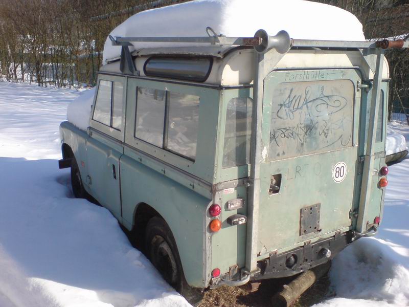

Teda Karle, dostal jsem od jednogho jihlavskýho agenta z Dodge fóra fotku týhle trojky, cos ji nadělil do ZOO!!! Je vidět, že si jí tam vůbec nevážej....!! :lol: Měls ji za ty prachy radši složit u mě... :( :ty jeden...: .
Svět je malej... :mrgreen:
PS. Co je to za kladky na střeše? ...vidím poprvé... :oops:

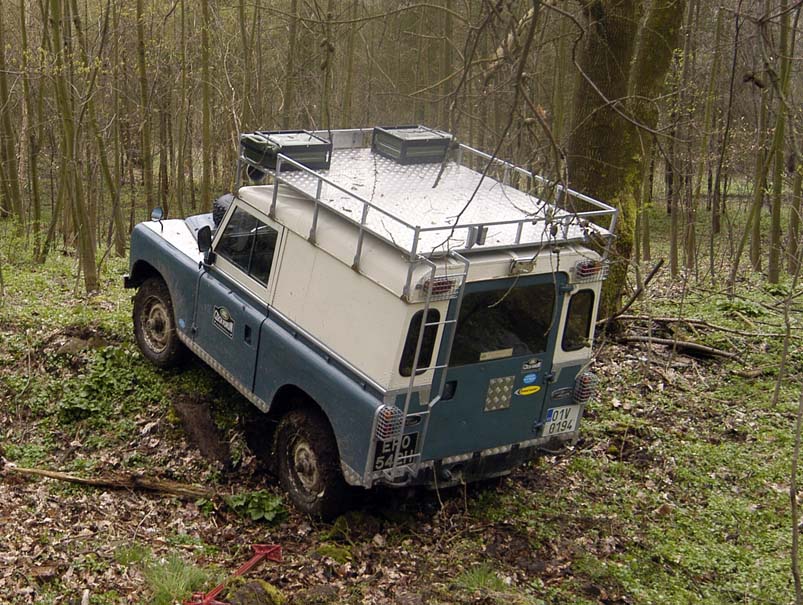

#520 Příspěvek od Neklan » 15 bře 2010 20:59
Nevím, jaké původní máš na mysli, protože na různých historických fotografiích jsem našel různé zahrádky, ale myslím, že tou, co mám já, chybu neuděláš. V Paddocku jí mají za 145 liber + 29 liber žebřík a to celé + DPH, tzn. při dnešním kurzu cca necelých 6 tisíc. http://www.paddockspares.com/pp/SERIES/ ... NLINE.html" onclick="window.open(this.href);return false;
Tu podlahu mi dodělával Kryten, ta tam normálně není, stejně jako držáky kanystrů a hi-liftu.
Pokud bys chtěl stejnou, ale od renomované firmy, tak je tady: http://www.brownchurch.co.uk/images/LR-10-95-90.jpg" onclick="window.open(this.href);return false; , ale ta už stojí 230 liber + DPH
