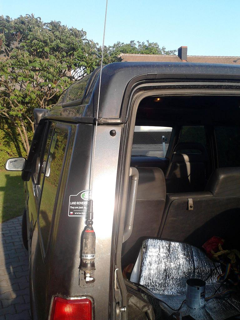

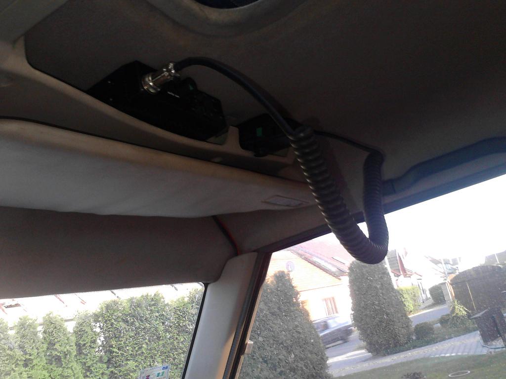

Tak antena nahozena,a vysilacka se tam moc nevesla,tak asi pujde jinam.

Vem si pilník a udělej si na ni zářez v tom rantlu. Myslím že ti tam sedne. Je to ten půlcentimetr co ti chybí. Já ji tam mám ale ještě nezapojenou.brudr píše:Tak antena nahozena,a vysilacka se tam moc nevesla,tak asi pujde jinam.

Kubrtos píše:Vem si pilník a udělej si na ni zářez v tom rantlu. Myslím že ti tam sedne. Je to ten půlcentimetr co ti chybí. Já ji tam mám ale ještě nezapojenou.brudr píše:Tak antena nahozena,a vysilacka se tam moc nevesla,tak asi pujde jinam.
A hlavně sundej z antény ten drát, co ti spojuje zářič se zemí (kastlí) !!!

Maxsel píše:A hlavně sundej z antény ten drát, co ti spojuje zářič se zemí (kastlí) !!!
To je plastova elektrikarska spona,nebo jak se to menuje
