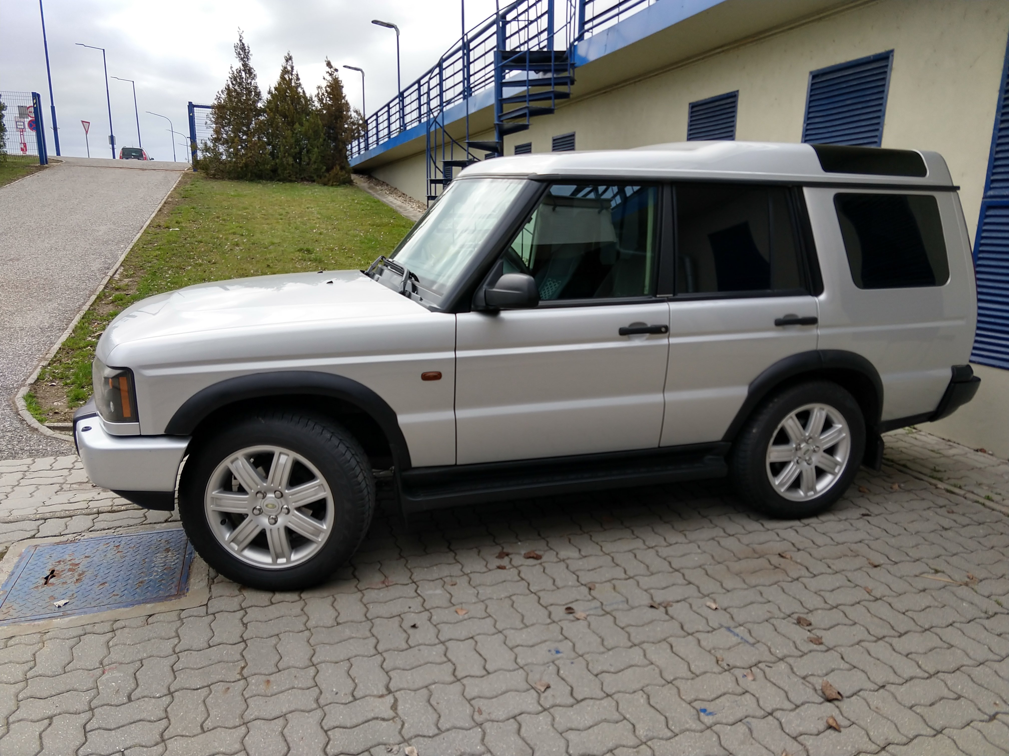

Re: Pneumatiky na Disco II stále v řešení
#481 Příspěvek od vrtich » 09 dub 2018 21:53
stiinek píše: 09 dub 2018 21:24 Zatím nepíšeš jestli máš auto zvedlé, případně o kolik.
Větší rozměry v R18 jsem neviděl nikdy zapsané v TP, pokud tě třeba i tohle zajímá.
Nejčastěji se používají tyhle větší rozměry (dají se i zapsat do TP):
255/70/16 = 30,1
245/75/16 = 30,5
265/70/16 = 30,6
265/75/16 = 31,6
235/85/16 = 31,7
První 3 jdou bez úprav a výkonově to není takový problém, na další dva už je potřeba auto zvednout a už se u nich ten nedostatek výkonu projevuje.
A 255/70/18 jsou ještě větší - 32,1
Mám to o dva palce zvedlé a vzadu mám měchy.

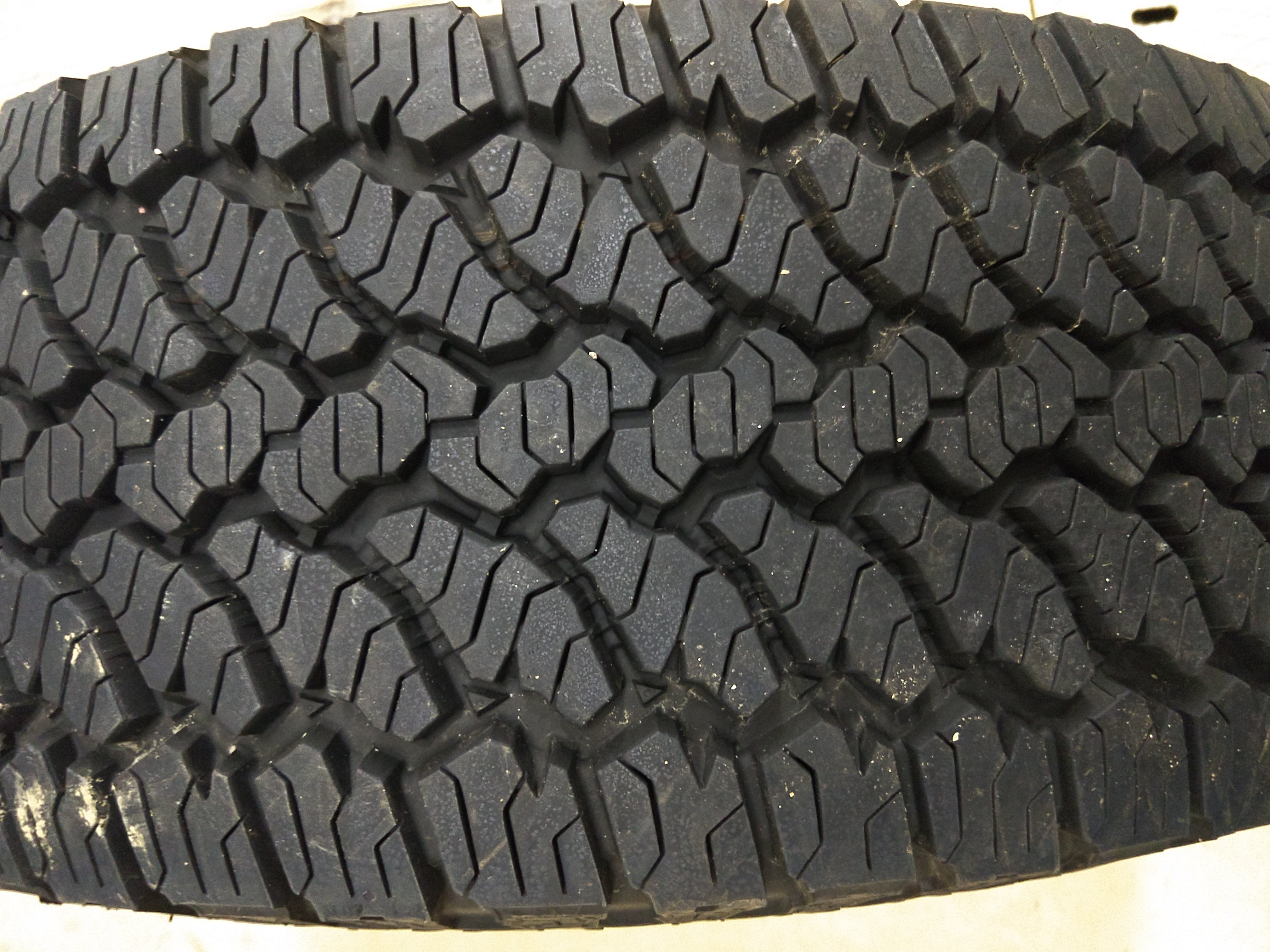

Máš reálne foto těch General Grabber AT3? Jaký je vzorek, hloubka, jak to vypadá ... taky o nich uvažuju. Měl jsem na freečku General Grabber AT2 a na Disco taky a byly to parádní gumy. Vpodstatě totožné s BFG AT jen za lepší peníze ... ale ty AT3 už mi přijdou takové civilnější, ten vzorek už je malinko jiný a na okrajích gumy mi přijde o dost menší, ale viděl jsem jen obrázky na webu, což jsou většinou 3D vizualizace ...

hrochado píše: 13 dub 2018 19:28 Máš reálne foto těch General Grabber AT3? Jaký je vzorek, hloubka, jak to vypadá ... taky o nich uvažuju. Měl jsem na freečku General Grabber AT2 a na Disco taky a byly to parádní gumy. Vpodstatě totožné s BFG AT jen za lepší peníze ... ale ty AT3 už mi přijdou takové civilnější, ten vzorek už je malinko jiný a na okrajích gumy mi přijde o dost menší, ale viděl jsem jen obrázky na webu, což jsou většinou 3D vizualizace ...
Jasne, dostanem sa k nim po vikende, lebo ich nemam tak nejak po ruke. Dam foto sem, pripadne do SZ. Mam ich od leta 2017, bol som na nich v chorvatsku a uplna pohoda teda aj na dialnici. Dokonca trochu zazili aj lad a sneh a dalo sa to, ale zimak to nieje. Jazdim taky lahsi teren a zatial som nemal problem. Cize pre mna, zatial asi najlepsia guma co som mal na moje potreby. Napriklad ked porovnam s Yokohamou Geolandar, urcite lepsia v terene, Yokohama mozno trosku lepsia na lade. Zalezi ci to chces ako celorocku, alebo len na leto ako ja. Celkovo japonske gumy sa mi zdaju maksie, cize v zime lepsie, ale zas sa dost rychlo opotrebuju v lete.

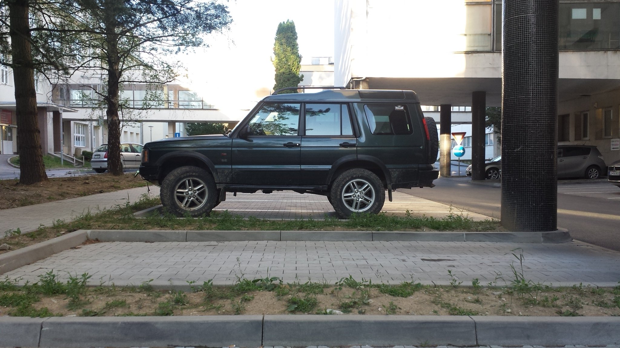

Tak přezuto. 265/65 18.Bf goodrich a/tObrázek

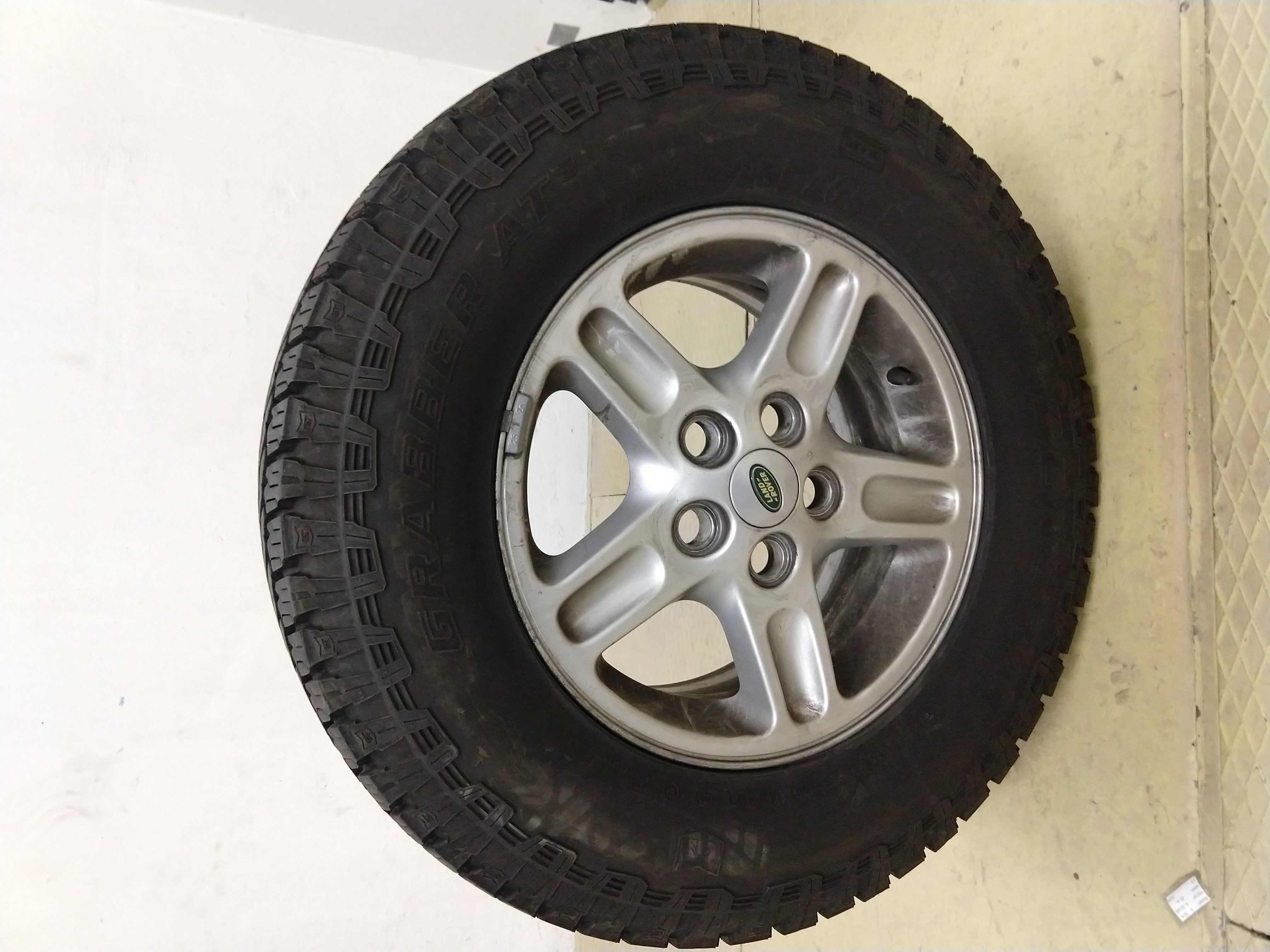

#495 Příspěvek od Val » 16 dub 2018 14:18
General Grabber AT3.
255/65 R16 disk 7 palcov.

Noooo to vypadá opravdu super a jízdní vlastnosti? Neuvedeno to nějak hodně na výkonu?
dolinekdave
Příspěvky: 540
#498 Příspěvek od dolinekdave » 17 dub 2018 11:50
vrtich píše:
dolinekdave píše: 16 dub 2018 11:01 Tak přezuto. 265/65 18.Bf goodrich a/tObrázek
Odesláno z mého SM-J530F pomocí Tapatalk
Výkon v pohodě mám čiplo stage 2 od Kokeška.Jizdni vlastnosti stejné jako na 265/75 16 co jsem měl předtím.
