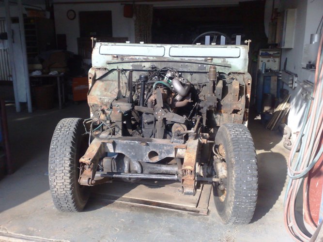

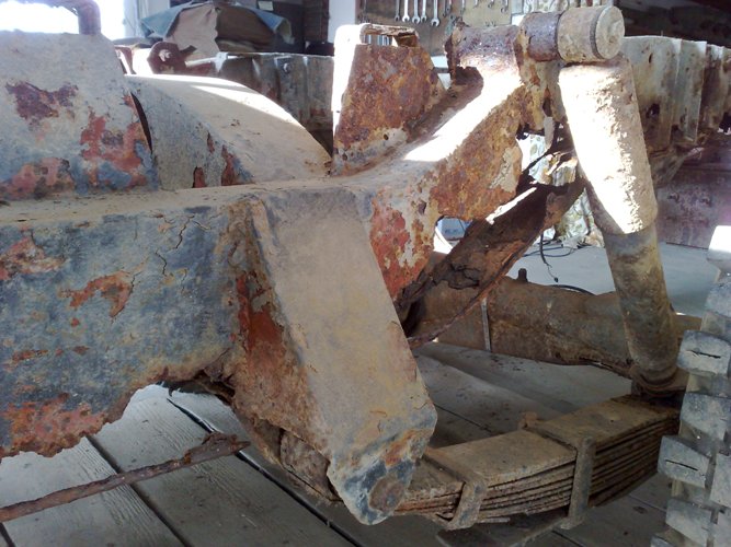

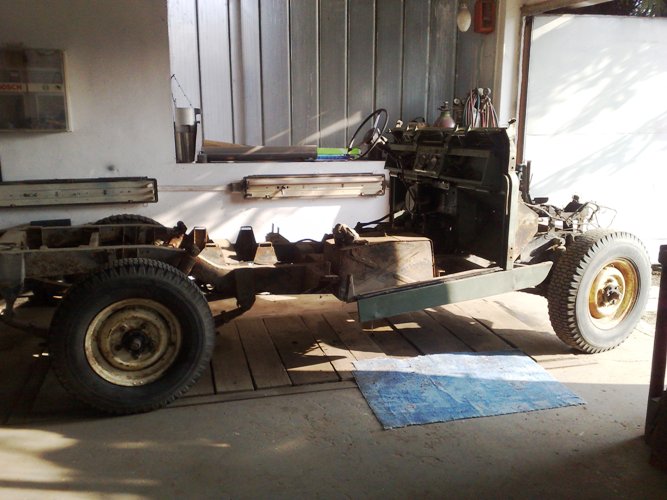

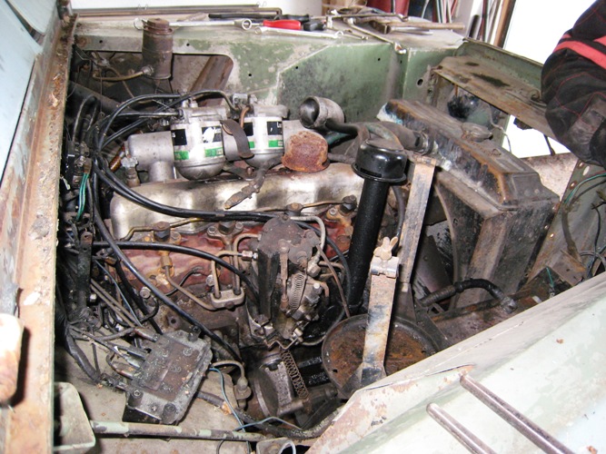

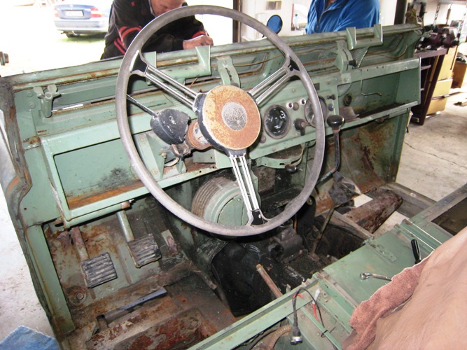

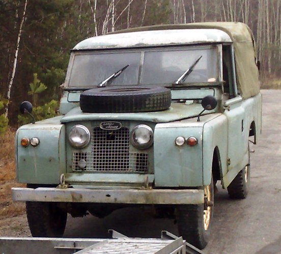

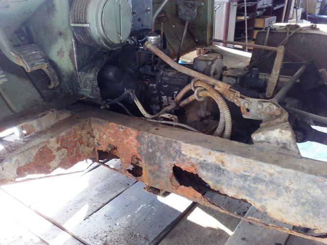

Tak jsme začali s renovací Series IIA. Dlouhá 109 - nafta z roku 1963, rám je na GO nebo na výměnu. S tím, že to bude něco stát jsem do toho šel, motor jde úplně parádně, dokonce jsme s tím chvilku jeli. Řadí, brzdí, spojkuje. Budu chytat rozumy kde se dá, hlavně študovat a ptát se tady, rád bych dal auto do původní podoby. Myslím, že si to zaslouží

Nový zinkovaný rám není až tak strašná cena, případně můžeš měnit jen části ( crossmember, outrigers atd. )
Koupil jsem na mojí SII 88, 1960, nový, protože původní byl fakt po smrti a stál cca 900 GBP. Pravda, skoro stejně jako auto, ale je to nádhera. Údajně vydrží 20 let na dně moře.
Než se rozpadne na prach .

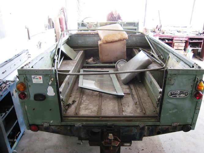

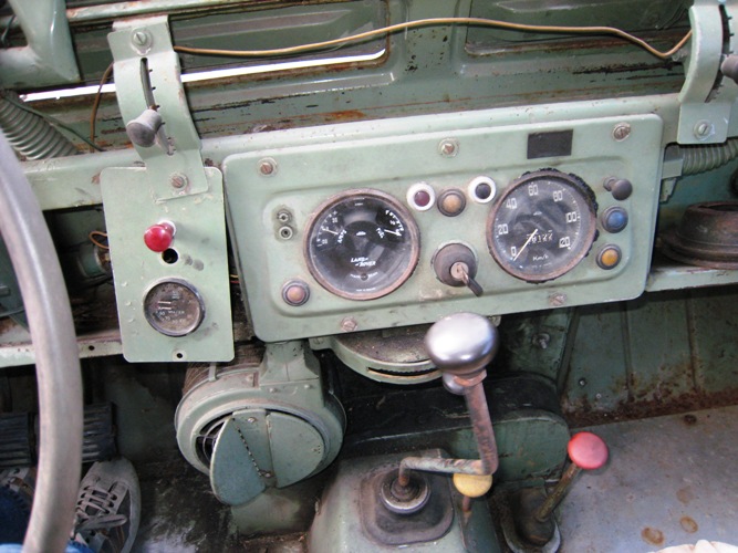

Zatím se začínám rozkoukávat kde seženu paraboly do světel, páčky a další věci.

Teď jak vidím ten rám zblízka, tak ten to má asi za sebou.

Ten rám se dá opravit dobře. Kup tabuli plechu, nějaký karton na šablony a za týden máš hotovo. Horší jsou na opravu pomačkané plechy a ty máš pěkné.
Landík fakt vypádá krásně. To jsi koupil dobře.
Jinak teď koukám na Lvici Elsu a a jezdí tam tou samou dvojkou jako máš ty včetně barvy.

Ten rám je fakt hustej, ten bych už fakt asi nedělal, zkus zavolat Krytenovi, řeší na konec dubna zásilku rámů z Anglie, zatím jde o 3 rámy, takže kdyby ses přidal, bylo by dopravné rozděleno na 4 díly a to už je sranda, počítám okolo 3000 za kus, využívám dopravce co doveze auto za 10-13 tis, podle toh, kde to je. 4 rámy na sobě by byly určitě v ceně auta. Ono vyvařit takový rám sice jde, ale zbytky původního rámu se nepodaří zevnitř dokonale odrezit, aby se dal dobře pozinkovat.

Díky za reakce pánové.
Zkusím jej nechat ten rám vyrobit, protože potom potřebuju udělat ještě jeden na 109"STW a na 88"RHD. Když se to na tomhle autě naučí a udělá to pěkně jak sliboval (je to starej praktik a věřím mu), zadám mu rámy i na další auta, která mám připravená na renovaci. Takže pokud to půjde, kupovat venku zatím nebudu. Je tady někdo, kdo mi umí poradit kde objednat věci na dědky?

Zrovna páčky, přepínače a paraboly se dají koupit i v Paddocku. Jsou to samozřejmě repliky, ale fungovat by to mělo. Ohledně páček a přepínačů, tam ne vždy úplně dobře fungovaly i originály a repliky zas nestojí tolik, takže si můžeš koupit pár navíc.
