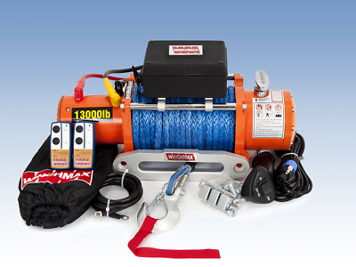

amatérský dotaz mám navyjak a je k tomu ještě jakýsi 3 rolé či co po 50A na spojené na dvou plocháčích paraelně? k čemu to je (že by něco odlechčovalo - ochraňovalo) a kam to zapojit? dikes

Nejspíš tím chtěl někdo nahradit bateriák, ale neměl dostatečně silné relé/stykač/solenoid, tak dal 3 malé paralelně. Mít možnost odpojit napájení navijáku je velmi vhodné. Ať už mechanickým bateriákem, nebo elektricky, přes další relé/solenoid.

mám tam bateriák to tam je k navijáku origo v krabici .na jednom konci je napsáno Batt.
Viz foto u průvlaku na pravý straně.

jsem to kuchl a je tam bimetal takže při přetížení víc než 150A se to odpojí. což nechápu když si navyják bere od 60 - 400A.

Z toho obrázku to moc poznat není, ale předpokládám že to je to co jsem psal - pouze chtěli ušetřit za velké relé a tak dali 3 malé levné, místo jednoho velkého.
Vzhledem k tomu, že to budeš dávat do Defa a tam je baterka pod sedadlem, tak je podle mě lepší mechanickej bateriák a tím si rukou otočit. Já jsem dával "elektrickej", protože ho mám schovanej v kufru. Akorát to chce indikaci, kde je zapnuto a kde vypnuto. Aby jsi jako někteří nejezdil celej rok se zapnutým bateriákem a ve chvíli, kdy potřebovali naviják, tak ho vypnuli a byli překvapení, že naviják nefunguje. :mrgreen:
