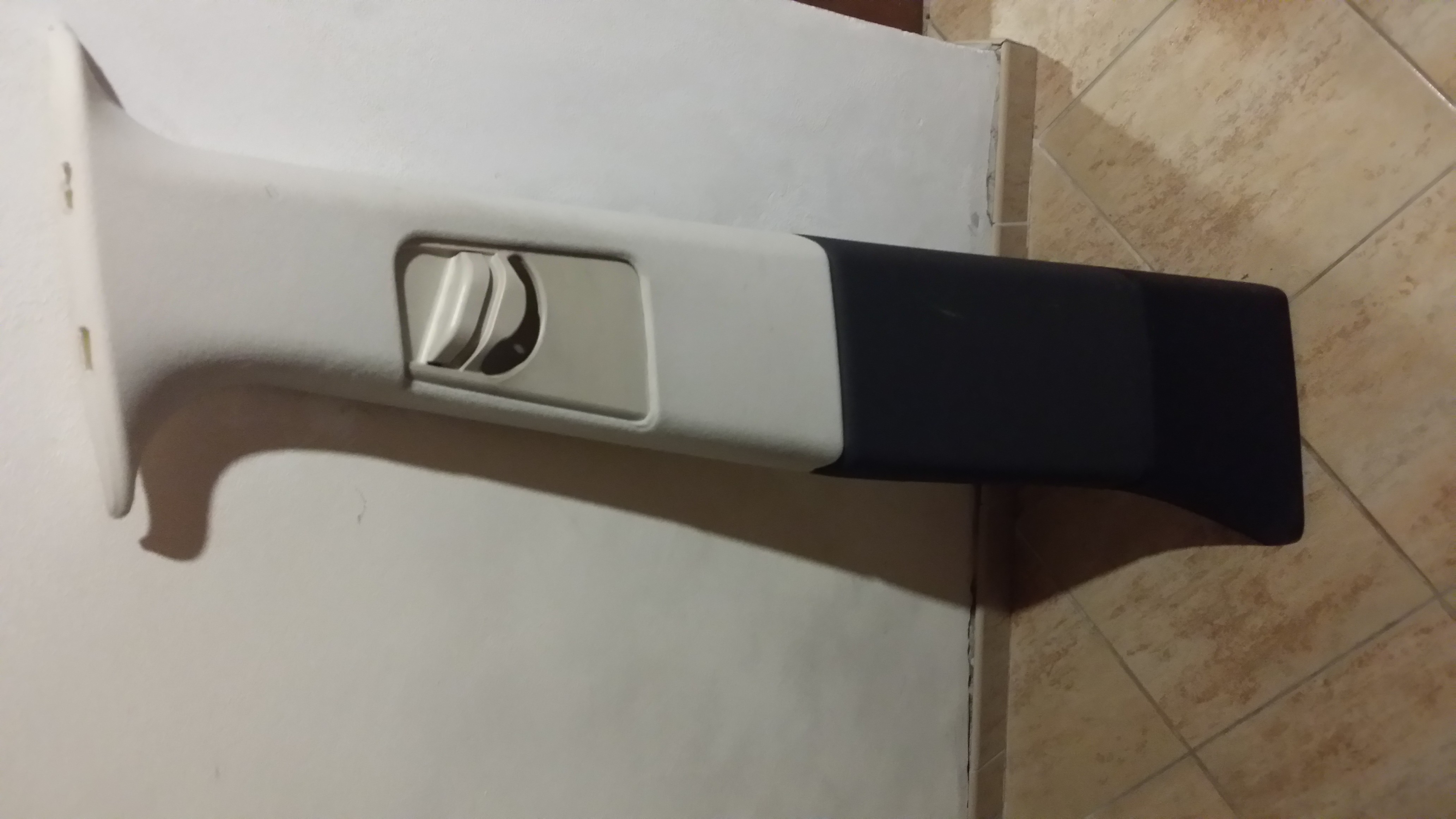

Tak když člověk neví co chceš rozebirat tak jak ti může poradit? Sloupek u čelniho okna a B sloupek jsou rozdilné věci.
Pokud chceš sloupek u čelniho skla tak vydloubni záslepku s na pisem AIRBAG a po ni je šroubek. Pak už sloupek jen vytáhneš.

Děkujilibovka píše: 01 dub 2017 18:51 Tak když člověk neví co chceš rozebirat tak jak ti může poradit? Sloupek u čelniho okna a B sloupek jsou rozdilné věci.

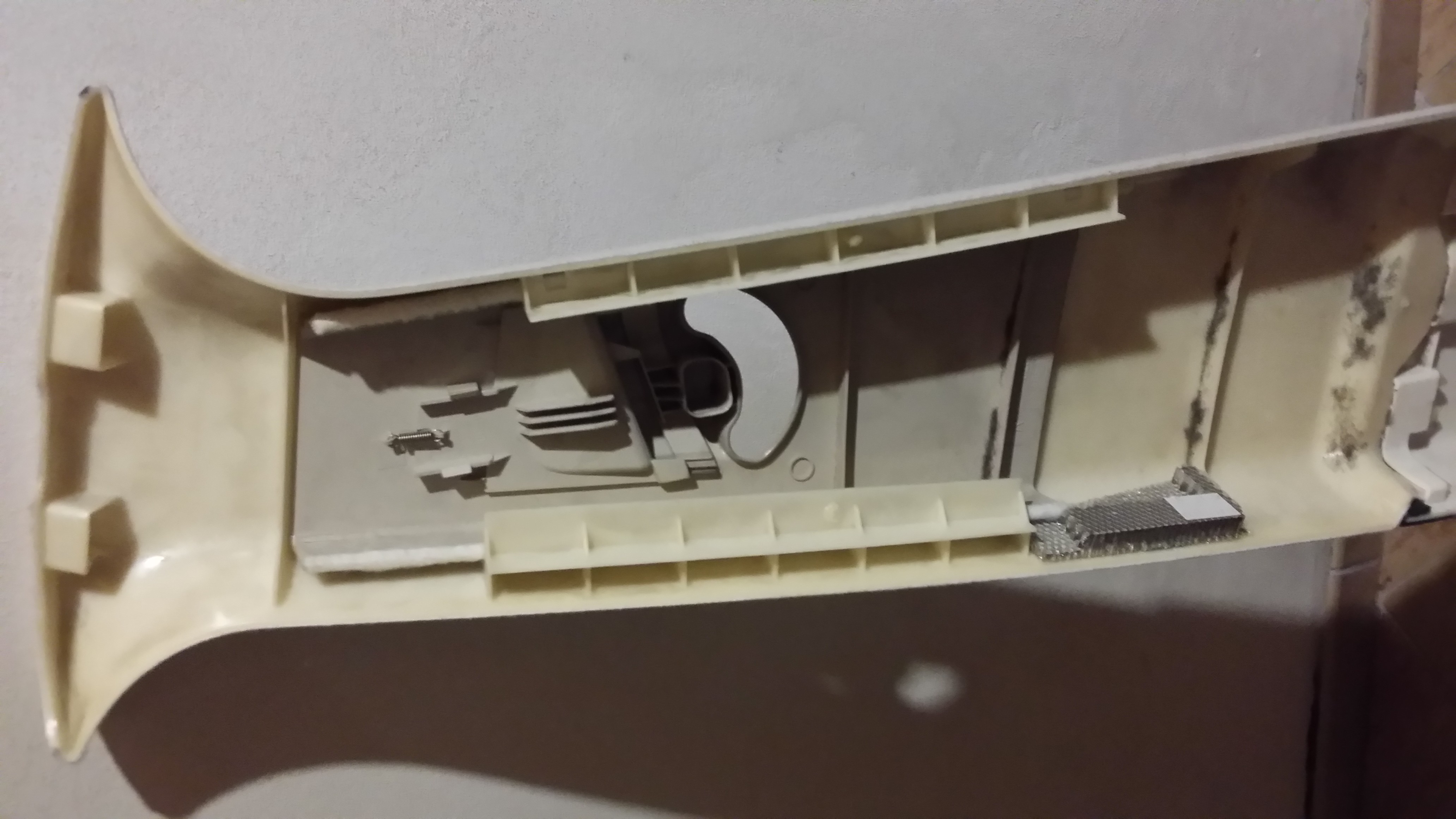

Dole vycvaknout směrem od sloupku a nahoře vysunout směrem dolů.
Sundá se to jako celek

Aha, pozdě, takže áčko

No pozdě bych neřekl
Děkuji ti za pravidelnou hotline
dnes jsem dělal dvě věci najednou a obě na ho...

V pohodě, není zač, divím se, že se ptáš na Ačkový sloupek, když jsem Ti poslal mustr

Vytaháni záslepku AIRBAG a pod ní je šroub. Alespoň u RR do r.v. 2006.

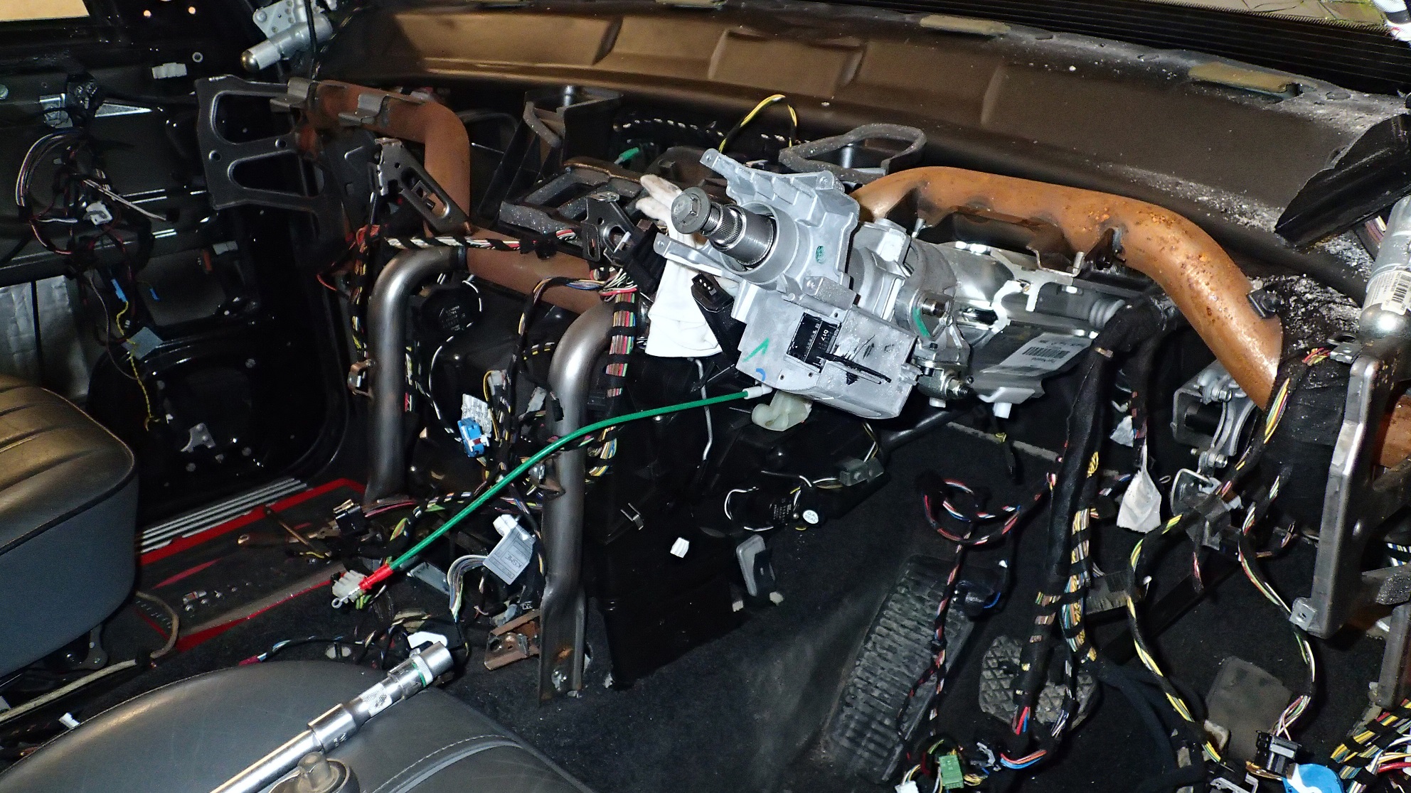

Jinak pošlu pár zajímavostí z rozebírání L322, které alespoň mne docela zaujaly...
Holá kastle váží jen 530kg
Za to samotná kabeláž má 30kg (bez motorového svazku)
Přívod pro 12v zásuvku vedle řadící páky má mnohem menší průřez než přívod pro zásuvku v loketce a pro zadní sedadla.
A celkově to auto je takové pěkně masivní, všechno těžké a tak

No vis mustr v jedny garáži a auto v druhe.Lukasino píše: 01 dub 2017 20:35 V pohodě, není zač, divím se, že se ptáš na Ačkový sloupek, když jsem Ti poslal mustr![]()
Zítra se na to mrknu. Všem děkuji
