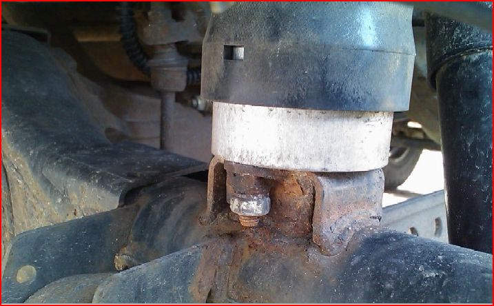

Tento týden už se bude DII zvedat tak se ještě zeptám je potřeba podložit nebo zvětšit dorazy?
Lift bude +2" tlumiče Koni Heavy Track v předu delší péra a vzadu podložky pod měchy.

Nevíte někdo jak velký jsou šrouby na přidělání podložek pod měchy 8 nebo 10?Dík.
Bejvalo LR Discovery II, TD5, 2003
Nyní. VW Amarok 4motion
Tel. 776 189 666, sloon@seznam.cz
Re: Zvýšení Disco II
#480 Příspěvek od MadTom » 07 pro 2011 19:41
Pokud se mají prostrčit těma navařenýma matkama co jsou na upevnění misek pro pružiny, tak 8mm.
