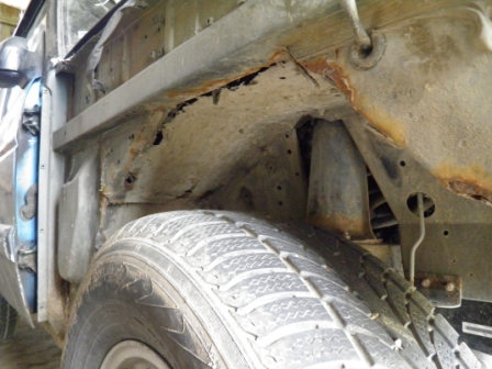

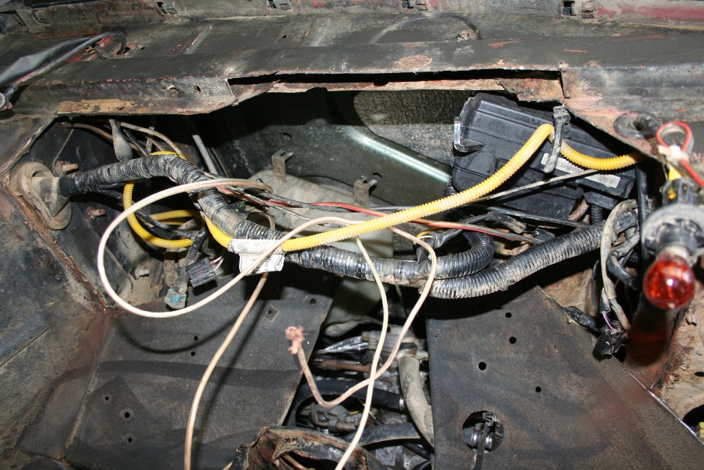

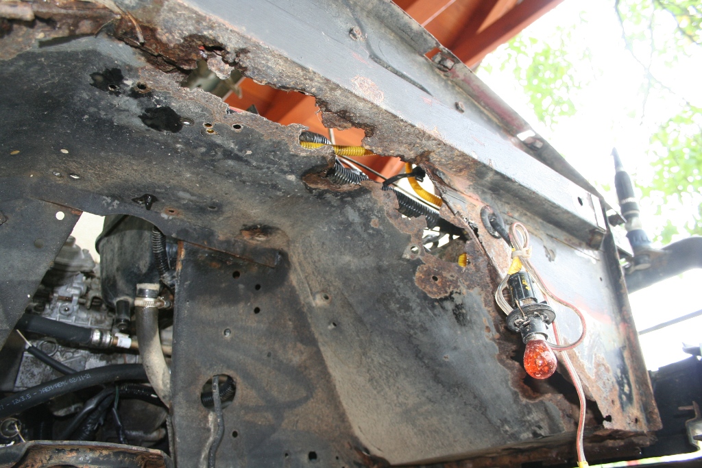

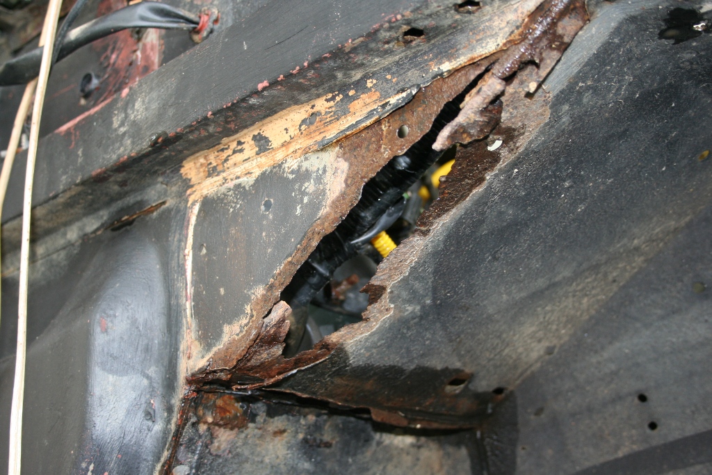

PatrikM
Příspěvky: 415
tel.: 0911480494
auto: FREE 2.0 ,D1(300tdi)
Bydliště: Očová

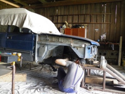

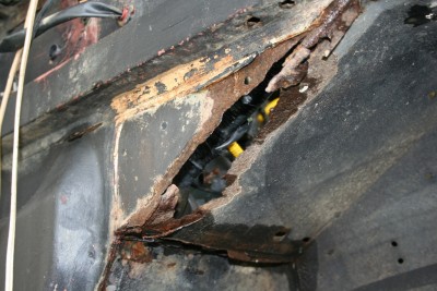

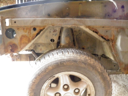

#4592 Příspěvek od PatrikM » 19 črc 2012 23:01
Miky prajem vela štastia ,, ja to už mám konečne za sebou prikladám aj foto ako vyzeralo moje .. :) pred a po ..

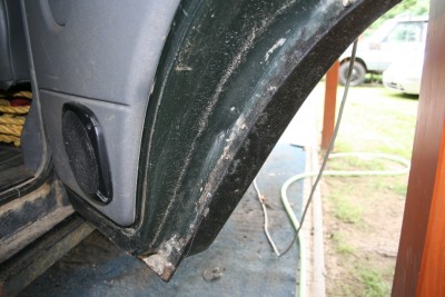

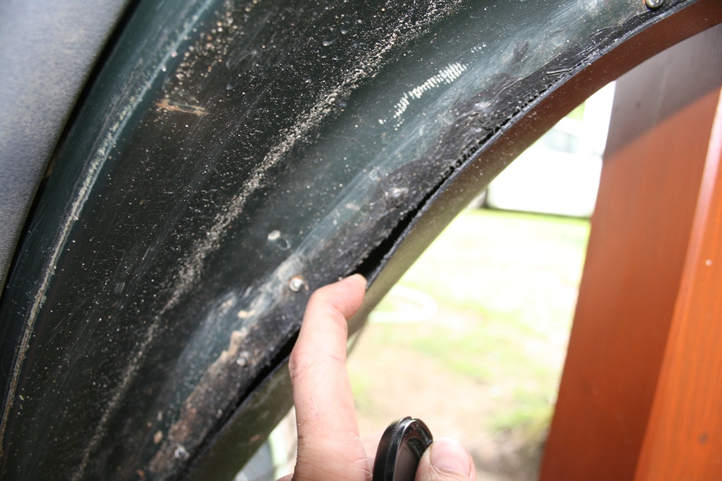

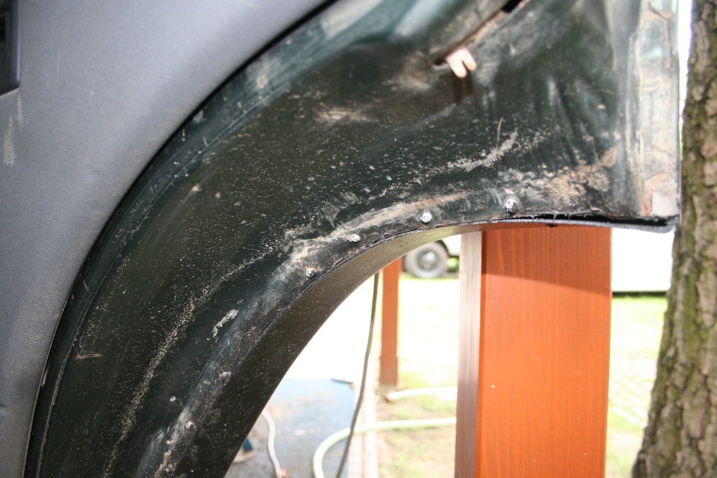

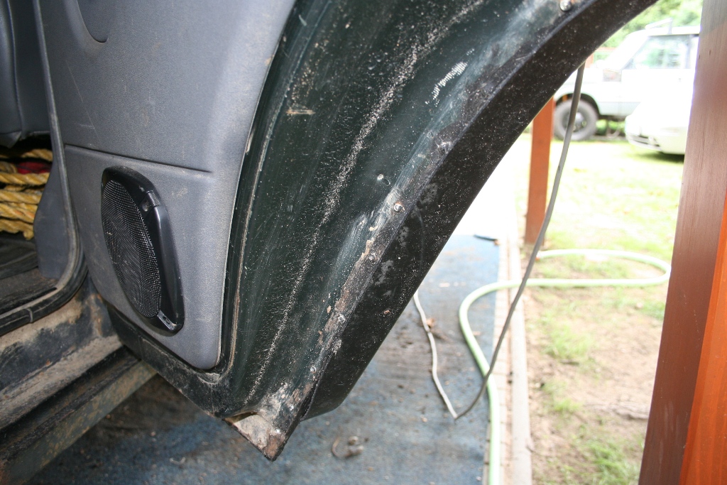

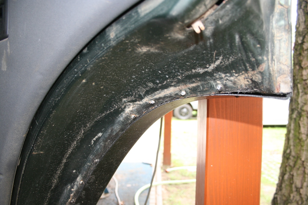

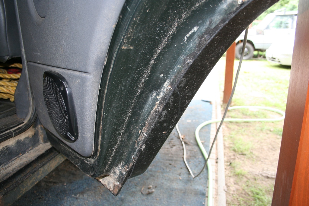

#4594 Příspěvek od Miky_CZ » 19 črc 2012 23:17
krtek007 píše:Vidis ... a to jsem se na ty lemy ptal a tvaru upravenych dveri jsem si nevsiml :Ja blb:
To rezani do dveri je jedina vec pred kterou mam zatim porad respekt ... porad si rikam, jak to pak zalatam aby mi neteklo dovnitr dveri a aby sem tam jeste nejak namacknul tesneni a neteklo mi do auta pri ponorech (aspon ne moc)
a ty budes davat nake lemy? ty dvere jsem rozrezal, nasledne lehce sklepal vnitrni plehovou cast a snytoval k sobe, zatmelil a prisrouboval lemy, muzu ti zitra nafotit jak to vypada

Příspěvky: 5786
#4596 Příspěvek od Miky_CZ » 19 črc 2012 23:35
krtek007 píše:vaham mezi tim, co mas ty a timhle http://www.dany4x4.pl/poszerzenia/304-poszerzenia.html" onclick="window.open(this.href);return false;
Kdyz bys cvaknul jak to mas orezane, budu jen rad ... muj cil je, dostat tam 33" kola(protektor je o neco vetsi) aby bylo dost mista a nikde to nedrhnulo.
presne tyhle jsem tam mel nez jsem tam dal ty co tam mam ted
to jsem ty dvere rezal a ohybal vnejsi plech a pak to zatmelil, taktez musis ohybat vsechny orezane lemy, jinak vyrabi to gumex.cz v metrazi to vyjde na auto asi na 1000kč

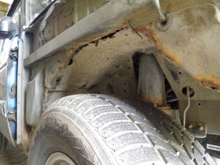

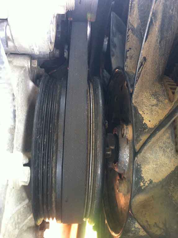

#4597 Příspěvek od krtek007 » 20 črc 2012 11:39
No me se prave libi ty tvoje soucasne lemy, protoze vypadaji na snadnejsi montaz a vic toho schovaji:) Jsem zvedav na ty fotky.

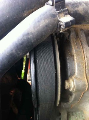

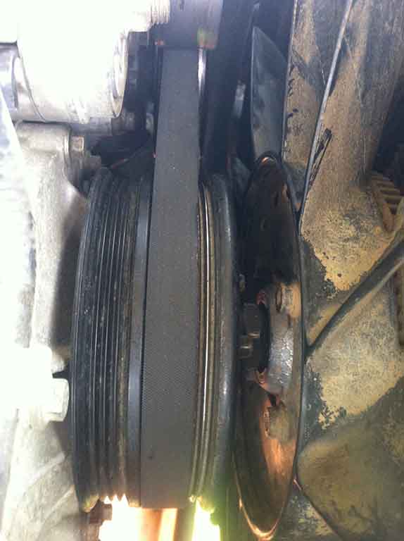

Ale nejdriv musim poresit nekolik dalsich detailu ... malej Misa rika, ze nase auticko "kaká a čůrá" ... olej tece protoze mi to Eliott rozbil :lol: a voda tece pres rozvalenou vodni pumpu ... remenice na vodni pumpe lita tak o 3 cm na kazdou stranu a klinak je uz polovicni :Ja blb:
vytuneny remen 2

Příspěvky: 5786
#4598 Příspěvek od Miky_CZ » 20 črc 2012 13:54
bohuzel to neni moc videt, nebo vlastne bohudik je to schovano za tim lemem
krtek007
Příspěvky: 395
Bydliště: Plzeň
#4599 Příspěvek od krtek007 » 20 črc 2012 14:33
Kurnik Miky, ty ses mel zivit jako karosar :chuckle ale jinak dobry, tohle je, rekl bych, hratelna varianta, kdyz se s tim teda clovek trochu vic pomazli :D
Aspon vim kudy vede cesta ... dik za fotky.
M.
Příspěvky: 5786
#4600 Příspěvek od Miky_CZ » 20 črc 2012 14:48
krtek007 píše:Kurnik Miky, ty ses mel zivit jako karosar :chuckle ale jinak dobry, tohle je, rekl bych, hratelna varianta, kdyz se s tim teda clovek trochu vic pomazli :D
M.
ja uz sem se s tim moc vic pomazlit nemohl, protoze uz to jednou rezane bylo a nekde mi to nevychazelo, taky mam prahy vlastni vyroby a ty jsou rovne, tudiz jsem dorovnaval spodek dveri tim pi.aplechem (origo jsou do U) takze je ten lem kratsi - teda nejenom z toho duvodu on by byl kratsi i kdyby tam ten pi.aplech nebyl
