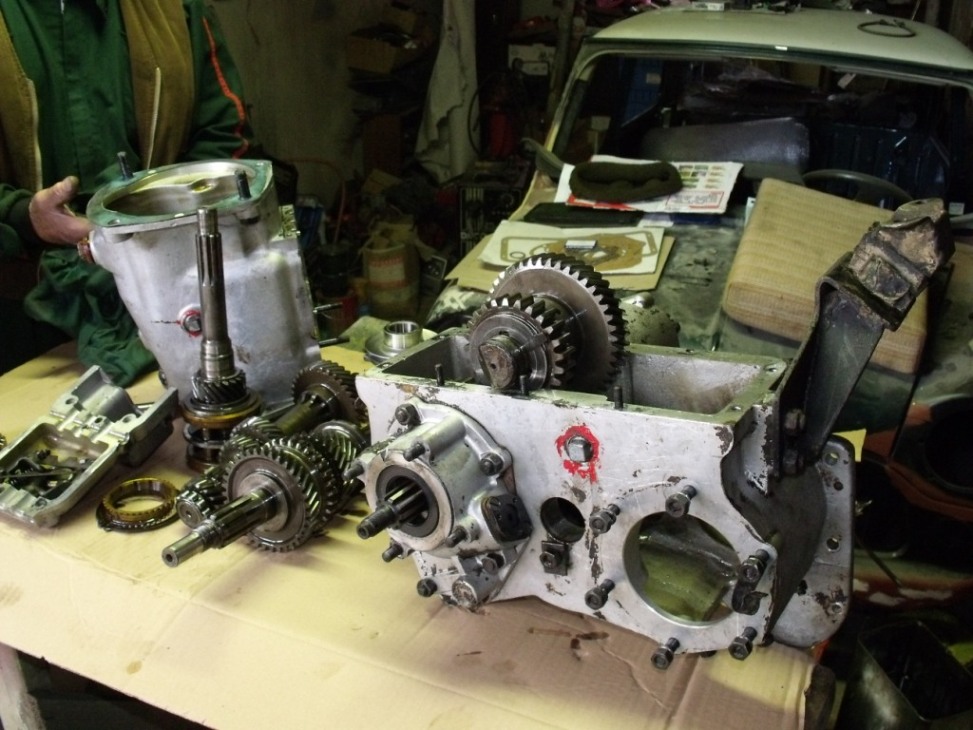

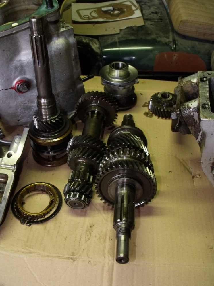

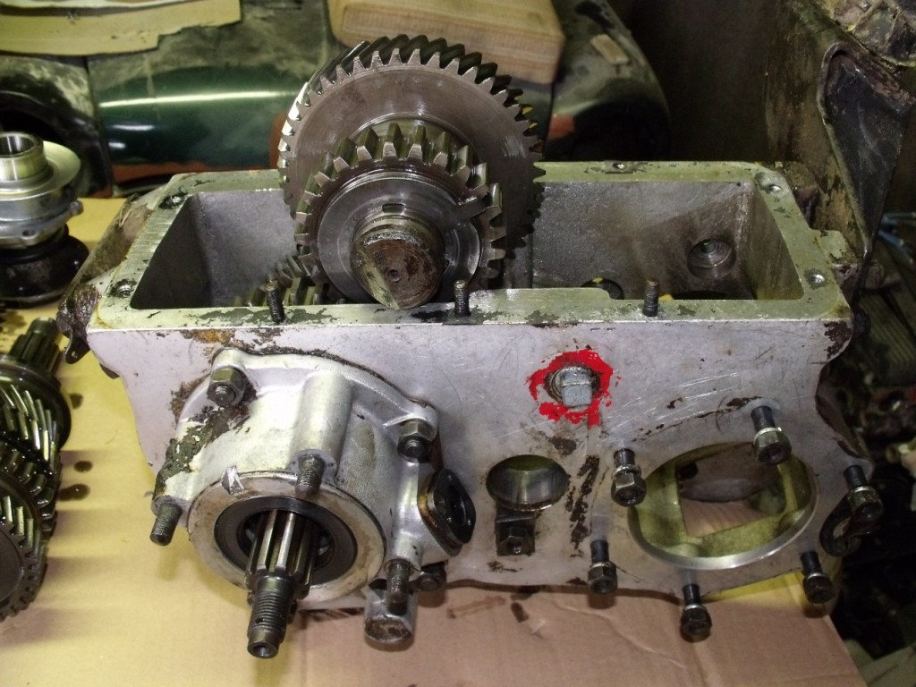

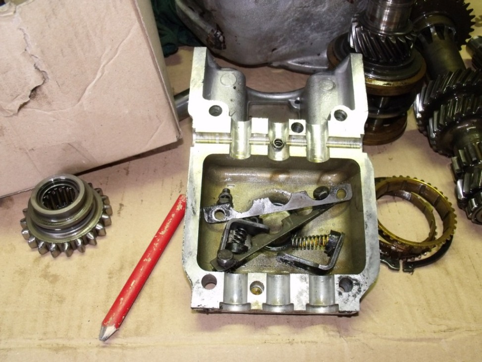

konecne se dostalo na LW prevodovku, ktera me spolu se spojkou trapila, tak tady je ochutnani pro ty, kdo se do ni hodlaji take pustit:

#442 Příspěvek od eliott » 06 pro 2009 12:16
My ji dělali před 14ti dny, je to fakt hodně historická záležitost :mrgreen: .
Allik
Příspěvky: 860
Re: Vše kolem Series 3
#443 Příspěvek od Allik » 06 pro 2009 12:24
jj, zejmena ten hybrid mezi novou a starou technologii, ze 3-4 synchrony sou slozity a k tomu jsou do S3 dodelany uz po novym zpusobu klasicky krouzky, krom tech nejvyraznejsich veci, nastesti dily jsou za hubicku a menim jen 1+2 synchron, hlavni lozisko, kolecko zpatecky a par tesnicich krouzku na razeni, spojka na tom byla hure, resp. pritlacak byl probrouseny od loziska, takze konecne si uziju prijemneho pocitu, ze mi to spojkuje a radi :Pohoda:

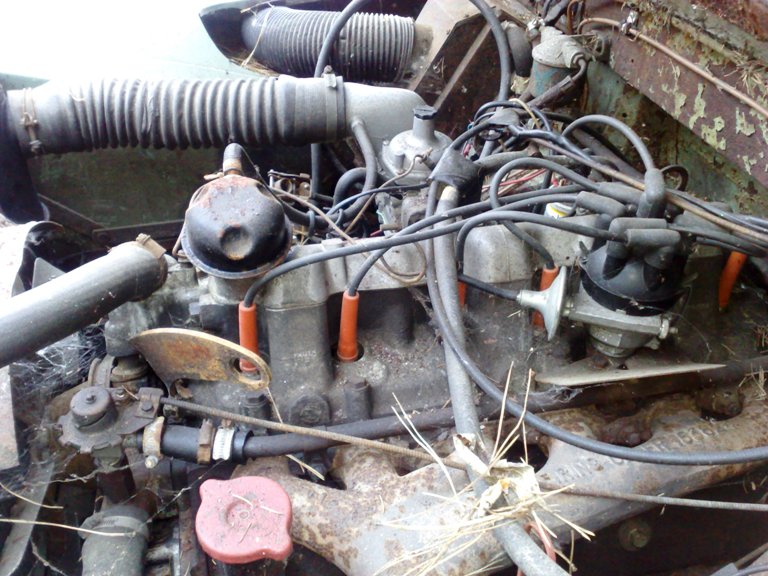

Nákupní šílenství na školení ABS v UO, kde jsme mimo jiné neotevřeli ani kapotu motoru finalizuje!!!! Teprve 4 dny po zakoupení zmíněné SIII STW jsme zjistili, že je to 6ti válec :shock: Tedy dnes...Tak hlavně pro PavlaU, kterej se na to ptal již v hospodě.... :mrgreen: Přikládám foto.... 8).

PavelU
Příspěvky: 5182
tel.: +420 603716996
#445 Příspěvek od PavelU » 14 pro 2009 15:45
Co furt já... :mrgreen: ..., ale já jsem to říkal, takže nakonec super kup... :wink:
