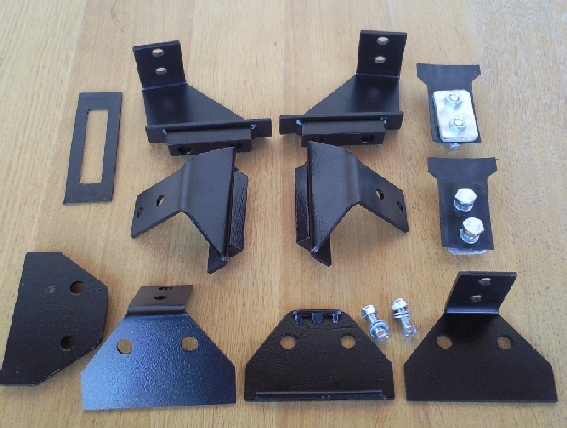

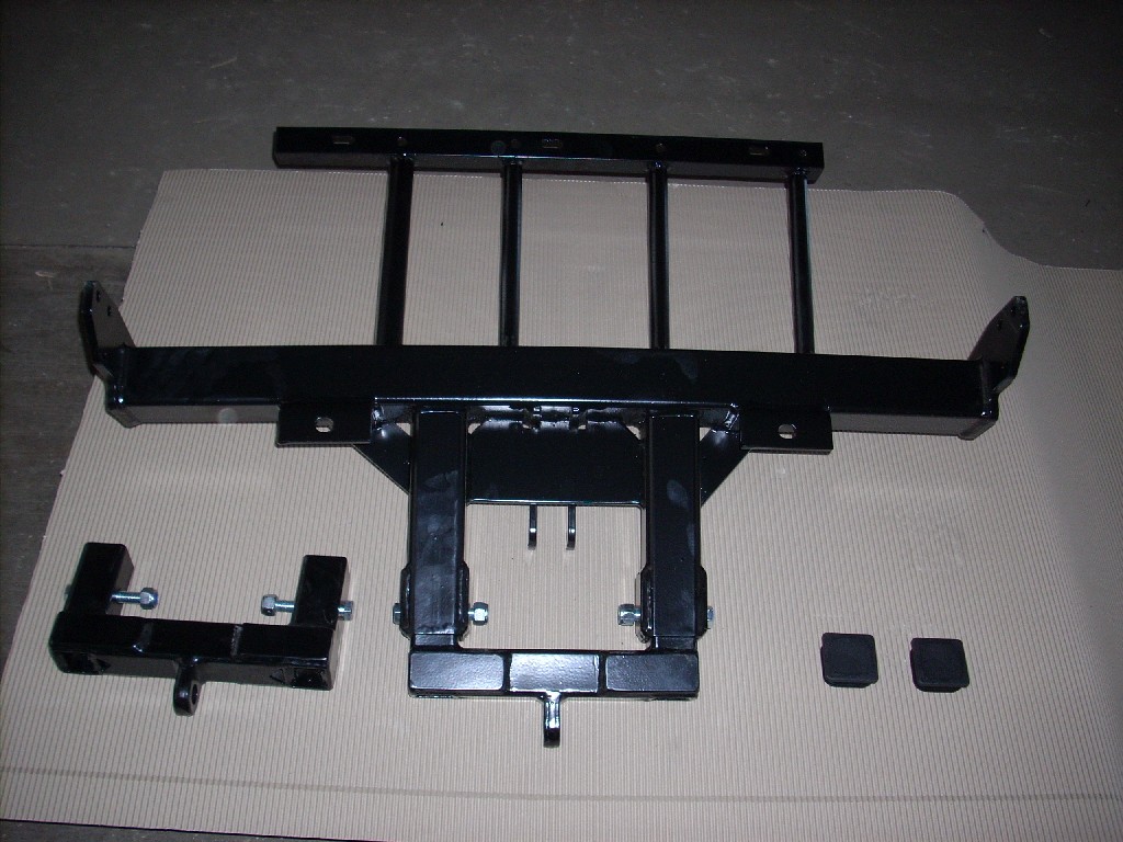

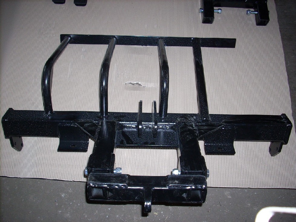

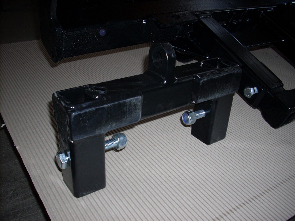

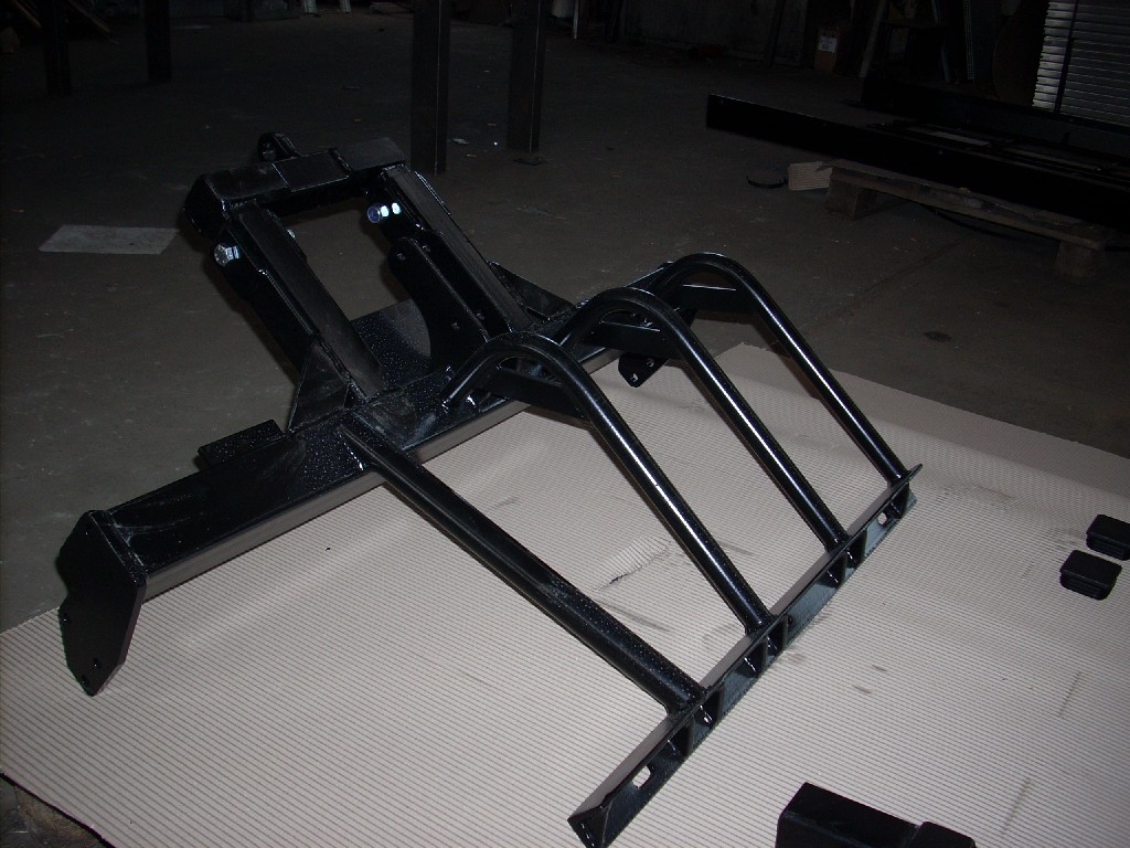

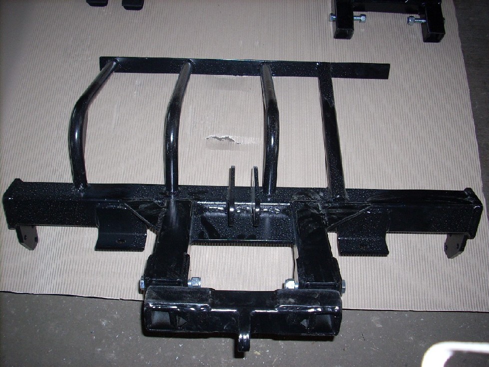

Pro inspiraci:
Tagrovo tazný zarízení s adapterem na naviják a ochranou výfuku
(206.1 KiB) Staženo 951 x
(188.13 KiB) Staženo 952 x
(177.66 KiB) Staženo 953 x
(194.21 KiB) Staženo 953 x

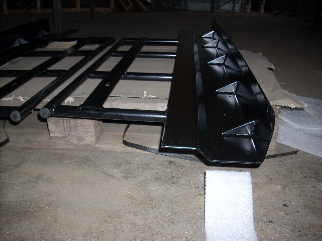

A Tagrovy opancérovaný prahy.
Povrchová uprava - zárový pozink, vylesteno a cerný komaxit. Vypadá to dost dobre a hodne to vydrzí.

#447 Příspěvek od Luboš M. » 22 dub 2010 08:27
Dobrá práce, udělej fotku pak ještě na autě. Komaxit na zinek je ale špatná volba. Můj lakýra dává na zinek ještě nějaký základ pak plnič a barvu. Ten komaxit a nebo samotná barva se na zinku neudrží a odskočí. Stejně tak když se dává komaxit na surové železo. Musí se to před tím opískovat aby tam nebyla ta hladká vrstva,
Toť můj poznatek.
macejky1
Příspěvky: 2222
tel.: 736245909
auto: EX Freelander, RRC
Bydliště: Trebíc
Re: Zvednutí a úpravy Freelandera do terénu
#448 Příspěvek od macejky1 » 22 dub 2010 09:11
Luboš M. píše:Dobrá práce, udělej fotku pak ještě na autě. Komaxit na zinek je ale špatná volba. Můj lakýra dává na zinek ještě nějaký základ pak plnič a barvu. Ten komaxit a nebo samotná barva se na zinku neudrží a odskočí. Stejně tak když se dává komaxit na surové železo. Musí se to před tím opískovat aby tam nebyla ta hladká vrstva,
Toť můj poznatek.
On to není v pravém slova smyslu komaxit ale nejaká jiná vypékaná barva která je prímo urcena na zinkované povrchy. U nás to delá jedna firma v Chotebori. Mají zinkovnu a zároven i lakovnu a mají s tím uz letité zkusenosti a odladené postupy. Zatím vzdy spokojenost.
Pouzívám slovo komaxit protoze tomu vetsina lidí rozumí a ví co si pod tím predstavit.

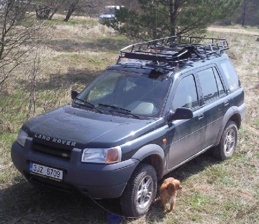

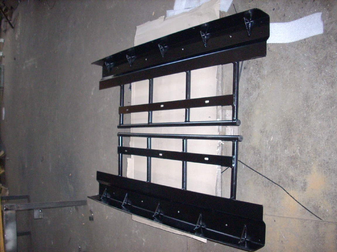

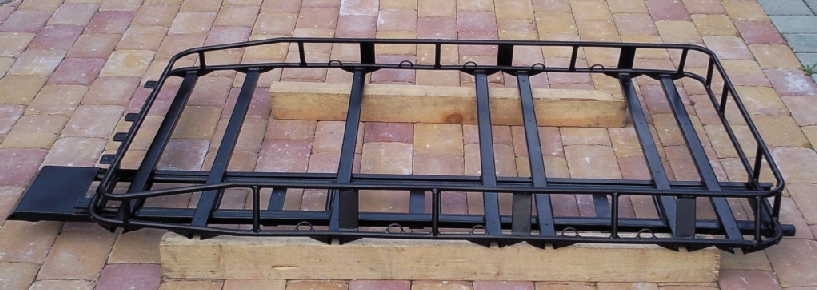

#449 Příspěvek od macejky1 » 05 kvě 2010 13:42

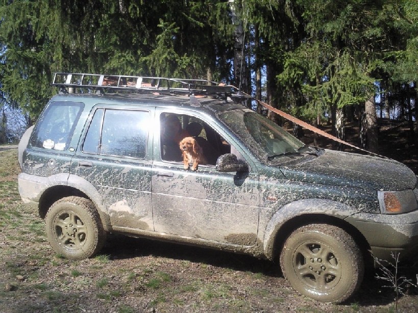

Nejaká ta fotka zahrádky - nemel jsem jeste cas ji nafotit porádne takze jsem zatím vybral nejakou tu fotku z Jihlavy na který je jaks taks videt.

macejky1 píše:Nejaká ta fotka zahrádky - nemel jsem jeste cas ji nafotit porádne takze jsem zatím vybral nejakou tu fotku z Jihlavy na který je jaks taks videt.
Ta zahrádka je fajn, moc se mi líbí. Dobrá práce!

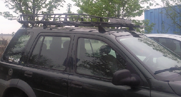

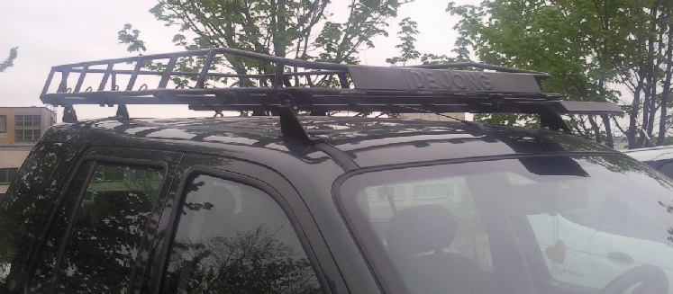

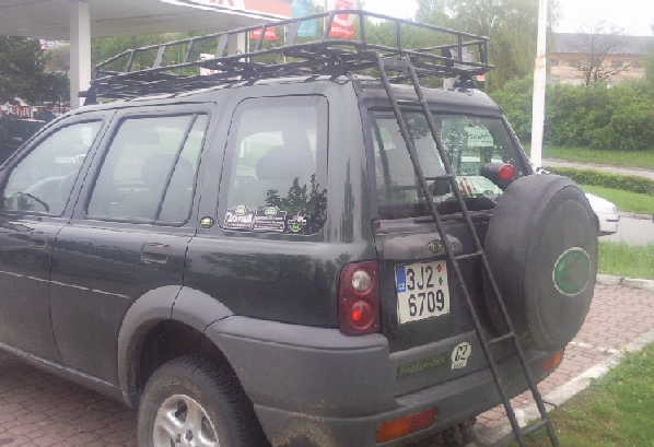

#454 Příspěvek od macejky1 » 06 kvě 2010 08:20
Lepsí fotky
Zahrada 1.jpg (195.97 KiB) Zobrazeno 7302 x
(216.59 KiB) Staženo 671 x
Zahrada 3.jpg (171.67 KiB) Zobrazeno 7304 x
Zahrada 4.jpg (220.05 KiB) Zobrazeno 7293 x
Zahrada 5.jpg (185.61 KiB) Zobrazeno 7304 x

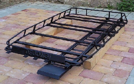

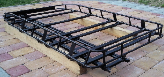

#455 Příspěvek od macejky1 » 06 kvě 2010 08:21
dalsí

#456 Příspěvek od MadTom » 06 kvě 2010 08:39
Tak na těchto fotkách to vypadá super. Jeden dotaz - kolik to váží? A co to udělá na autě se spotřebou?
macejky1
Příspěvky: 2222
tel.: 736245909
Bydliště: Trebíc
#457 Příspěvek od macejky1 » 06 kvě 2010 12:10
MadTom píše:Tak na těchto fotkách to vypadá super. Jeden dotaz - kolik to váží? A co to udělá na autě se spotřebou?
Jsem rád ze se líbí :lol:
Váha vcetne zebríku je 36 Kg.
Unese o neco víc nez standardní hagusy. (Tech 200 Kg jako mají hagusy + vlastní váhu urcite, spís víc)
Pri jízde vubec nehlucí - teda alespon do 100 Km/h víc s freeckem nejezdím tak nevím
Spotrebu jsem zatím nezjistoval, mám ji na aute krátce.

Hlavní dotaz byl na tu váhu - takže je to zase dvoujmužné na nasazení na auto. Nebo to mít v garáži u stropu na kladkách.

#459 Příspěvek od macejky1 » 06 kvě 2010 12:56
MadTom píše:Hlavní dotaz byl na tu váhu - takže je to zase dvoujmužné na nasazení na auto. Nebo to mít v garáži u stropu na kladkách.
Dvojmuzné to urcite je - já to napríklad nasazoval portálovým jerábem o nosnosti 5 tun :lol:
No ale vázne, jednou jsem to nasadil a nemám v umyslu to jeste nekdy sundávat takze je mi ta váha sumafuk. Jasne ze by to slo udelat z hliníku ale aby ta zahrada neco vydrzela tak by ani z toho AL nebyla o moc lehcí. V rozmerech 1,8x1,1m to stejne bude dvojmuzné vzdycky.
