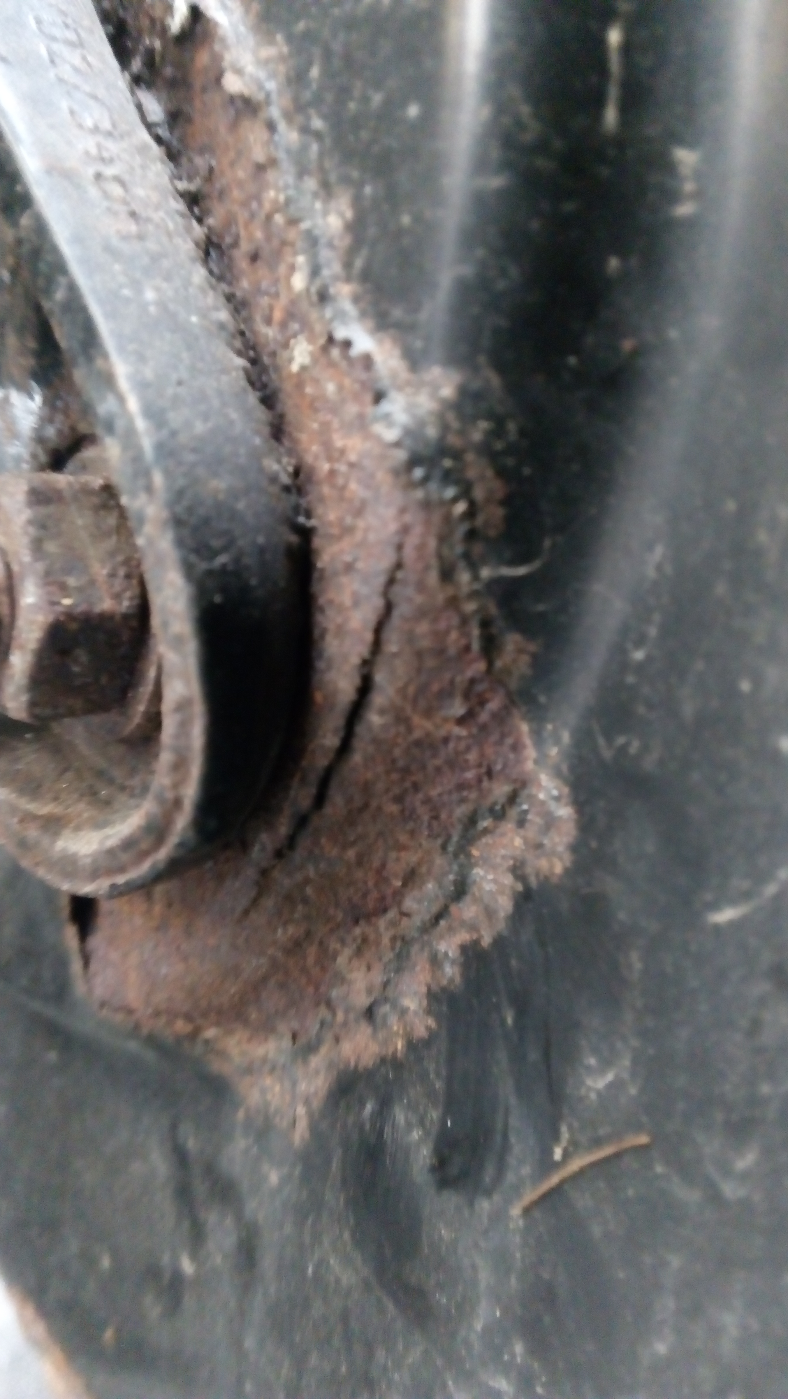

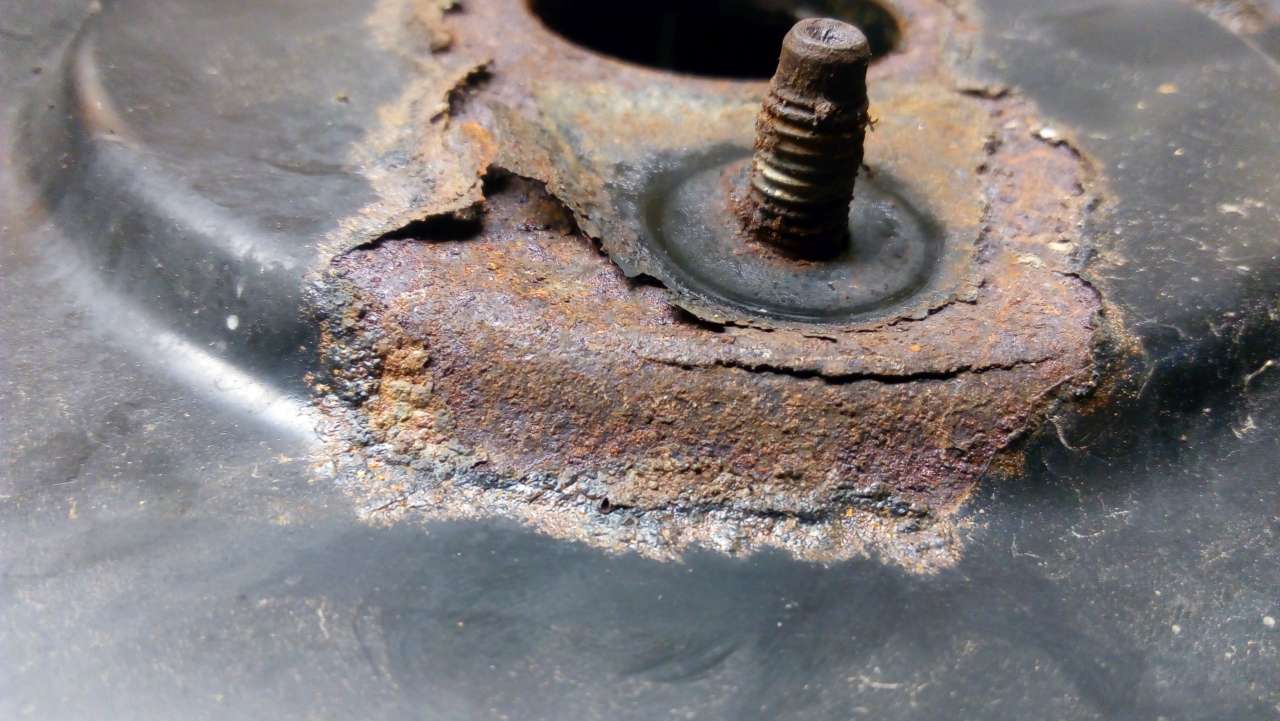

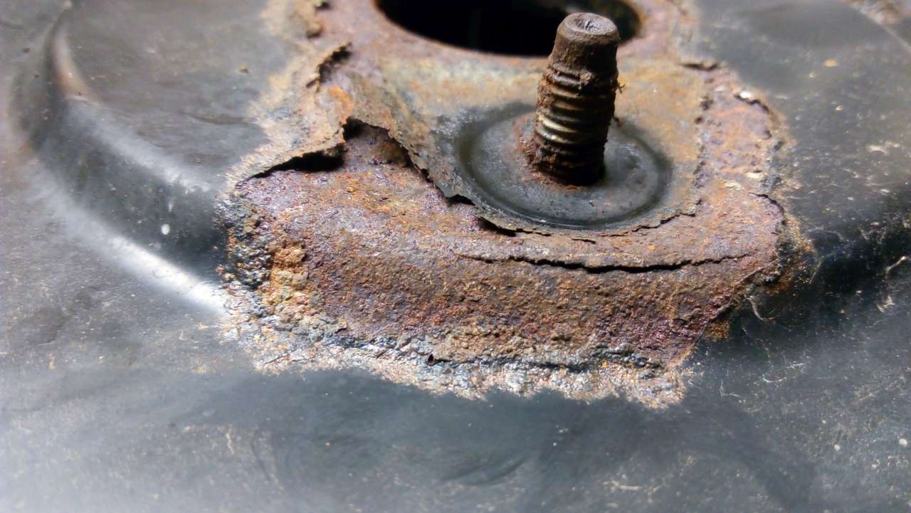

A ještě obrázek té praskliny, co syčí jak naštvanej had.

Tak jsem využil toho, že dnes nikam nejdeme a hlavně, že tu není sníh a je venku teplo a vyměnil jsem posilovač brzd. S troškou snažení se to šlo i bez odpojování trubek a tedy i bez zavzdušnění hydrauliky brzd. A první test - takhle to asi nikdy nebrzdilo.
A ještě trošku lepší fotka praskliny v posilovači.

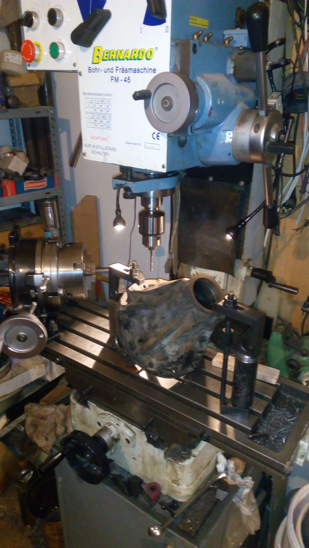

Tak jsem se do toho konečně pustil - začal jsem dělat díry do diferenciálů. K tomu pomalejší převody a uzávěrky. Původně to mělo jít do 130ky, ale to bude na déle, tak zatím poslouží v D2. Velká kola, standardní převody a velmi těžké auto není pro rozjezdy to pravé.
vyvrtat a vyzávitovat se podařilo, teď už jenom objednat chybějící ložiska a může se skládat.

Díry tam vrtáš z jakého důvodu? Napadá mě jen přívod vzduchu k uzávěrce
Příspěvky: 15417
Re: Defender 130 HCPU - co a jak - oprava dveří???
#449 Příspěvek od MadTom » 31 led 2018 09:11
Přesně tak, kromě uzávěrek tam půjdou převody 1:3,8. doufám, že D2 na kolech 235/85/R16 už nebude tak líná při rozjezdu z místa.

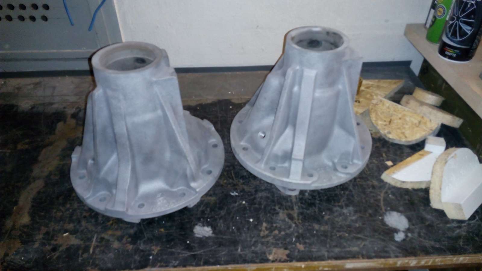

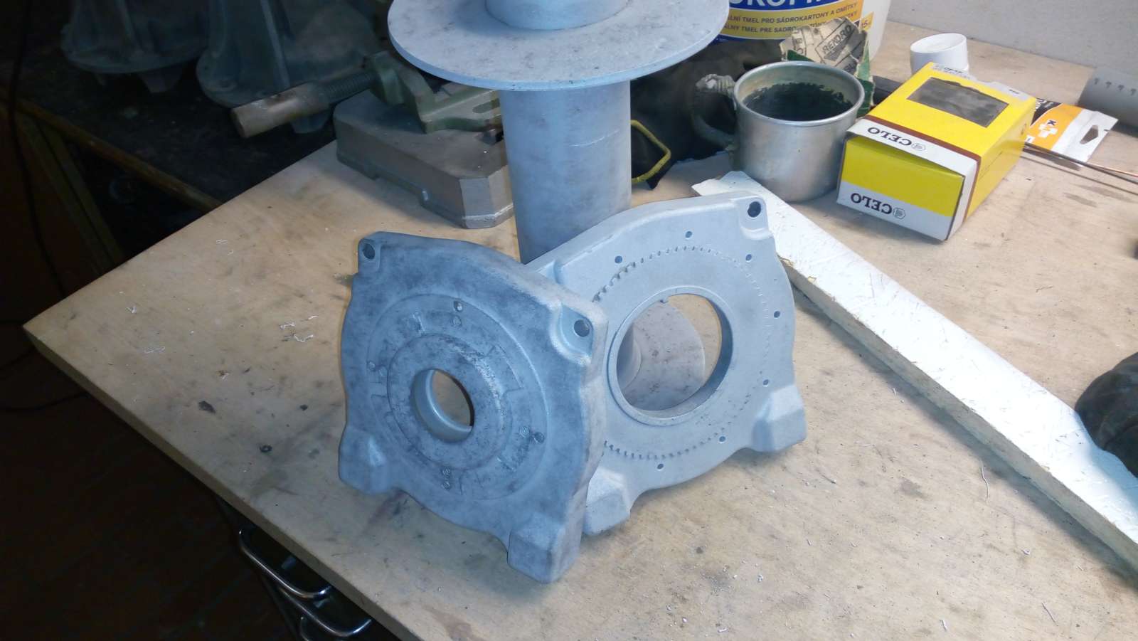

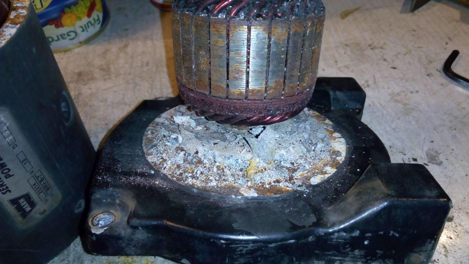

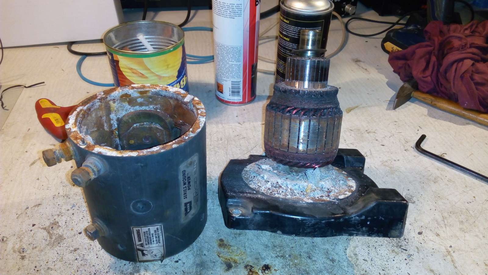

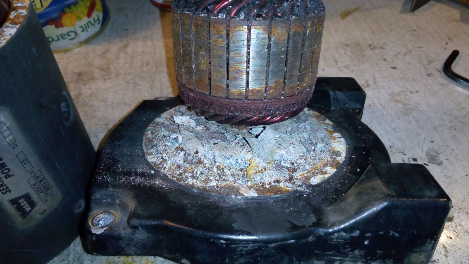

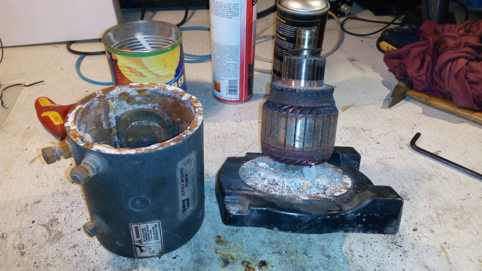

Tak během čekání na broušení podložky pod ložiska hrušky v diferenciálu jsem se pustil do dalších věcí, do tu čekali. Konečně jsem zprovoznil pískovací bednu, vychytal drobné mouchy a opískoval co bylo potřeba. 2 rozebrané navijáky Warn - oba uvnitř shnilé, takže ze 4 navijáků jsem složil 2. Zbylé dva byly dokonce rozlámané - jeden mechanicky po nehodě, do druhého natekla voda, zmrzla v něm a prasklý byl i železný válec. Ještě že většina dílů je tam záměnných. Pro ovládání uzávěrek jsem uvažoval s využitím kompresoru pro měchy - když už v autě je. Nakonec jsem ale z regálu vytáhnul dvě torza těchto kompresorů a složil z nich jeden funkční, tak tam bude kompresor extra. Na tlakovou nádobu mi Zdeno dovezl obal od starého hasičáku, s testem na 25Barů, i když prošlým, to bude více než dostatečné.download/file.php?mode=view&id=88388htt ... w&id=88392
opískované obaly diferenciálů, už jenom nalakovat

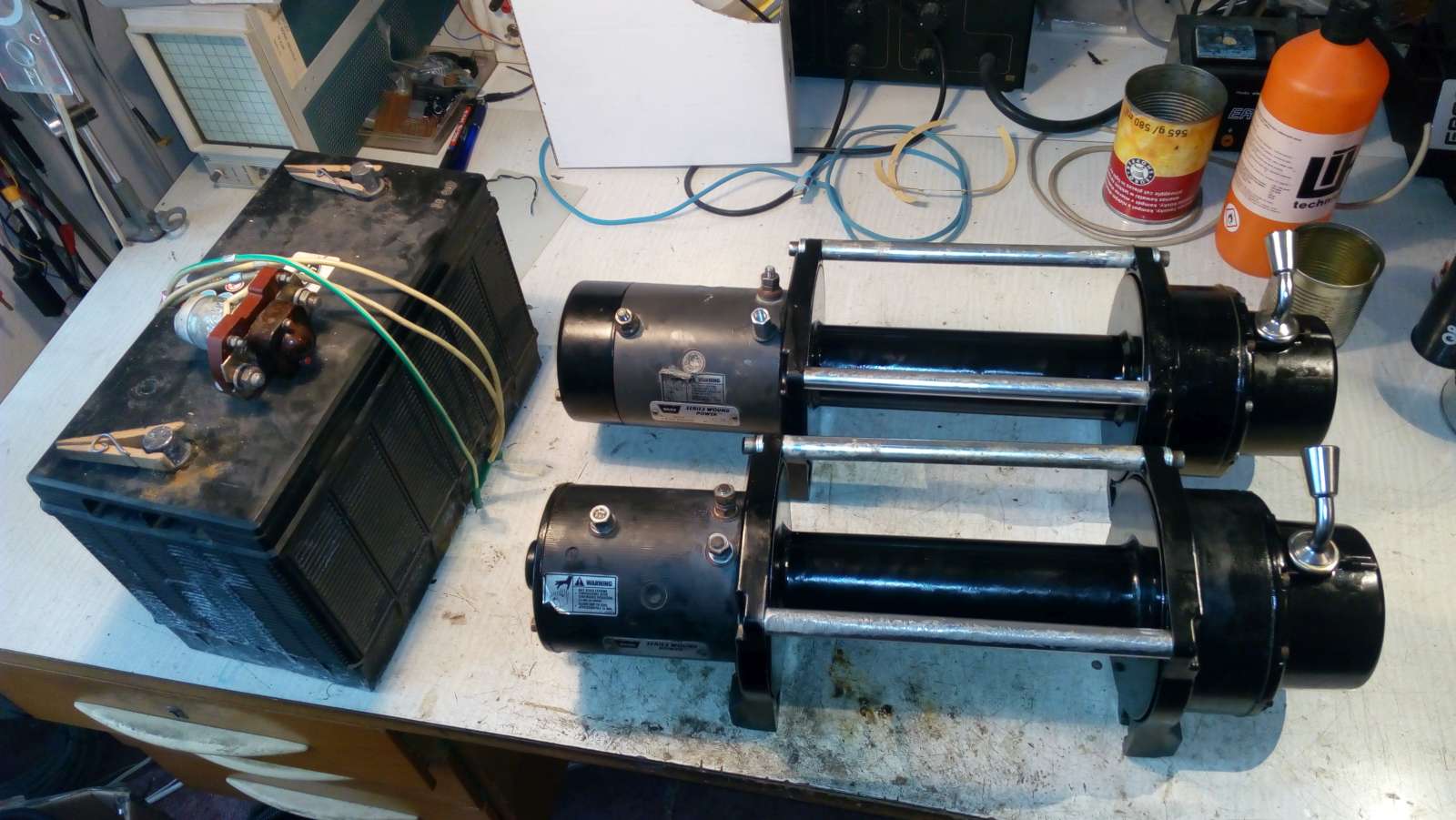

navijáky složené, už jenom vyrobit nové propojovací tyčky, s nerezu, ty originál hliníkové jsou trošku moc ošoupané
kdo nám to tu loupe perníček? teda spíš barvu s hliníky? no přece zub času.
opískované, stopy zubu času se podařilo odstranit

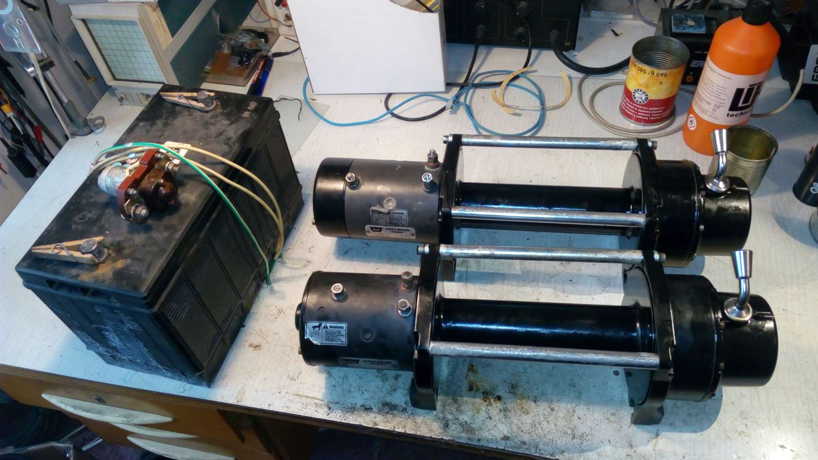

Navijáky nalakované, ložiska vyměněné, motory vyčištěné a už se točí. Teď ještě vymyslet kam s nimi.
