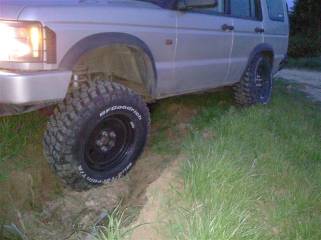

Acon
Příspěvky: 4972
tel.: 00421910600711
auto: DII TD5 1999
Bydliště: Nitra SK
Re: Zvýšení Disco II
#459 Příspěvek od Acon » 01 pro 2011 16:31
Videl som jednu miestnu vymazlenú DII ktorá mala nadvarené tyčky predného stabilizátoru, ale vraj to asi nebolo treba. No je pravda, že tie uhly zalomenia tých tyčiek boli prijateľnejšie. A pokial ide o kríženie, tak nie je to síce na doraz, len som pozeral či mi niekde nedrú KM2ky, tak som vošiel do brázdy.
Příspěvky: 3532
#460 Příspěvek od Benjamin » 01 pro 2011 16:43
Acon píše:Videl som jednu miestnu vymazlenú DII ktorá mala nadvarené tyčky predného stabilizátoru, ale vraj to asi nebolo treba. No je pravda, že tie uhly zalomenia tých tyčiek boli prijateľnejšie. A pokial ide o kríženie, tak nie je to síce na doraz, len som pozeral či mi niekde nedrú KM2ky, tak som vošiel do brázdy.
A to že dřou už jsi nějak řešil Acon, nebo zatím jezdíš?
