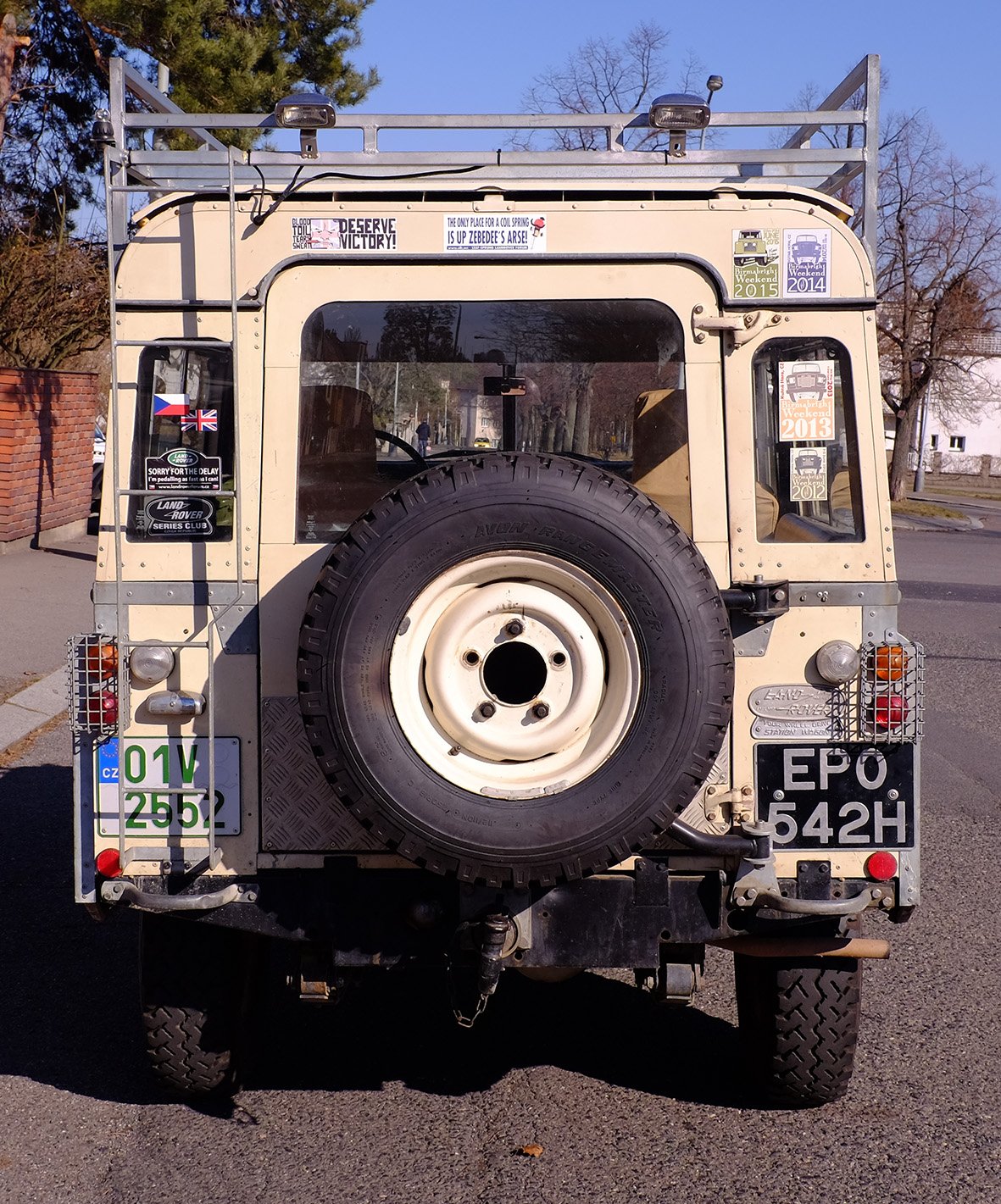

přidal jsem na zadní dveře třetí pant ,vydrží ty panty když na ty dveře pověsím rezervu???..... dveře bych asi vystužil
Re: další existence SIII
#429 Příspěvek od Hanys_a_Kaca » 17 dub 2023 10:03
Určitě je vyztuž a pantů dej radši pět.

Panty ne, ale konstrukce dveří. Pohledej si něco o dveřích na Defa a jak praskají. A proč se montují různé držáky rezerv, aby rezerva nevysela přímo na dveřích.

oka, tak to je v poho jestli to panty zvládnou ,nějaký rám si lehce vyrobím aby ta váha tak nevysela na té konstrukci dveří

Proč myslíš, že každý výrobce příslušenství vyrábí na LR držák rezervy, který je uchycen do šasi a ne do dveří?

tak pokud to panty vydrží ,tak by šlo takový držák chytit přímo pod panty

Se přiznám, že si nedovedu představit, jak to chceš pod panty upevnit. Držáky, kterými je to připevněno ke karoserii a crossmemberu jsou z cca 0,5cm tlustého “železa”… musí to vydržet váhu kola… no a 0,5cm jako “podložka” pod panty nebude “nic moc”…Já mám tento držák na Defovi a velká spokojenost…
