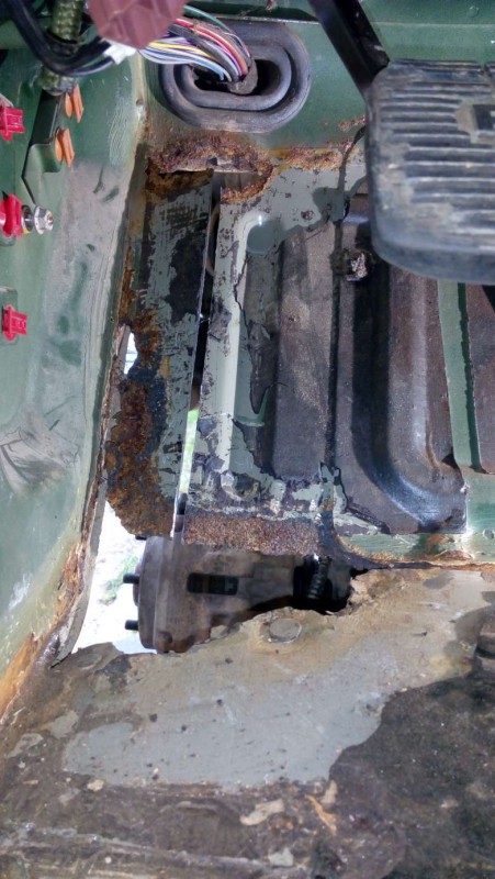

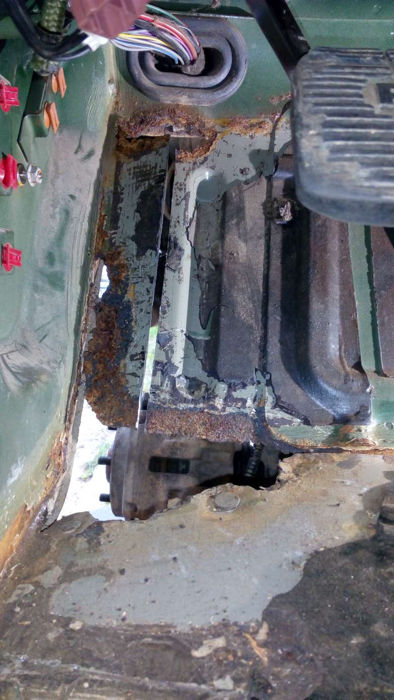

Tak se pomalu posunuju dál - dostal se mi na stůl kompletně zarezlej naviják Warn, což byl poslední impulz k vyřešení vlastního pískování. Všichni v rozumném okolí, kteří mají vybavení na pískování jemných věcí, jsou trošku drazí a nejsou moc ochotní, i když se jim má platit. Takže jsem pořídil trošku větší kompresor a nějaké OSB desky a bude pískovací box. Pískovat venku na dvoře si ve městě nemohu dovolit. Zatím teda jenom tahám třísky z rukou, ale už se to pomalu rýsuje. Dveře, respektive jejich rám, se dovnitř vlezou.
A druhá věc - nepřesouval někde komplet elektriku co je pod sedačkou spolujezdce doprostřed pod cubby box? Docela nad tím začínám uvažovat. Mimo jiné i proto, abych pod každou sedačku mohl nacpat jednu velkou 100Ah baterku.

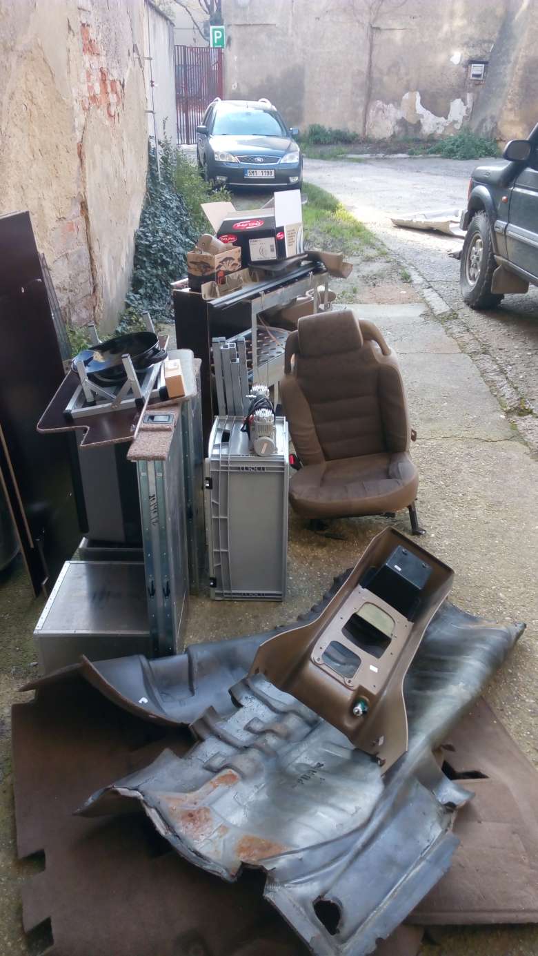

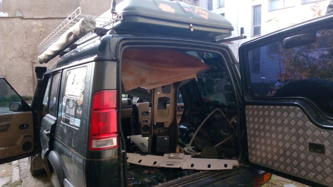

Tak nějak není pro opravy cizích aut čas na svoje, tak jsem na četné dotazy alespoň doplnil fotky u spaní v D2, aby bylo lépe vidět, jak to drží pohromadě rozložené: http://ok2mtm.rajce.idnes.cz/2015_06_01 ... y_a_spani/

Vypadá to, že se u nás nic neděje, ale děje. Nejdřív to bylo Disco2, které si vyžádalo trošku pozornosti. Po brodění na vyjížďce na srazu v Zábřehu, kdy natekla troška vody dovnitř, skrz těsnění ve dveřích, jsem chtěl vysušit koberce, opravit povrchovou korozi podlahy a konečně nalepit nový hadr na stropnici. Předpoklad byl týden práce po odpoledních, realita 3 týdny. Stropnice je nalepená, ale je to pěkný prevít. Příště to chce lepidlo ve spreji, velká stříkací pistole není úplně to pravé. A z opravy opdahy se vyklubala prorezlá díra pod pedálama a praskliny ve spoji A sloupku a střechy. Takže nejenom natřít, ale i zavařit. Když se dodělalo jedno, tak přišli archeologové, že mi vykopou díru na základy budoucí garáže. Bohužel vykopali jenom kousek, ale zase zadarmo. Našli nějaké střepy a kost z kuřete. 130ka posloužila pro odvoz vykopané hlíny, vleze se jí tam akorát na jednodenní práci archeologů, ale raději jsem to nevážil a jenom dofouknul kola. Zástěrky to po zemi netahalo.
A nakonec 130 musela na včera na STK, takže proběhla drobná příprava, jako třeba rozhýbat zatuhlé pístky v brzdách, najít rezervu, vyměnit jednu žárovku, a očist VIN na rámu od nánosu vosku, a přelepit ho červenou lepící páskou - aby ho nemuseli hledat.
STK jenom na měsíc, že se hýbe páka řízení na převodce (stačilo dotáhnout, a už se nehýbe), že má zadní stabilizátor vůle v uložení u nápravy - to si budu muset nechat vysvětlit, protože jsem tam žádnou vůli nenašel, tak jsem to rozdělal a gumy jsou jako nové, aby také ne, když jsem je tam před 5 lety dal a od té doby auto nenajelo ani 10000km. Dále že prý teče přídavný tlumič pérování, vyklubal se z toho ten tlumič vpředu napříč, tedy tlumič řízení. Ten jsem před nějakou dobou stříknul voskem, aby přestal chytat lišku, a on tam vosk zůstal. Dále když už jsem našel rezervu, tak ji prý nesmím vozit na zadním sedadle, tak jsem ji přišrouboval na korbu. Snad jim jeden M16 šroub bude stačit, podle mě bych na něm to auto zvednul. Poslední drobnost byl špatně očištěný brzdový kotouč, takže kolísal brzdný účinek. Takže to příští týden zkusíme znovu a uvidíme.
Už alespoň nenapsali, že je prasklá manžeta na poloose, ale zase nepsali, že na autě není pomocný VIN - ten za předním sklem. Chápu, technik byl o hlavu menší než já, hledal ho na druhé straně (holt anglické auto), a nějak ho nenapadlo, aby si nadzvedl stěrač. To jsme si ale vyříkali.
Takže bych řekl, že až na terminologii, ze kterou trošku zápasí, není s STK v zásadě nic nového. Od minulých dvou jsem na autě vlastně nedělal nic.

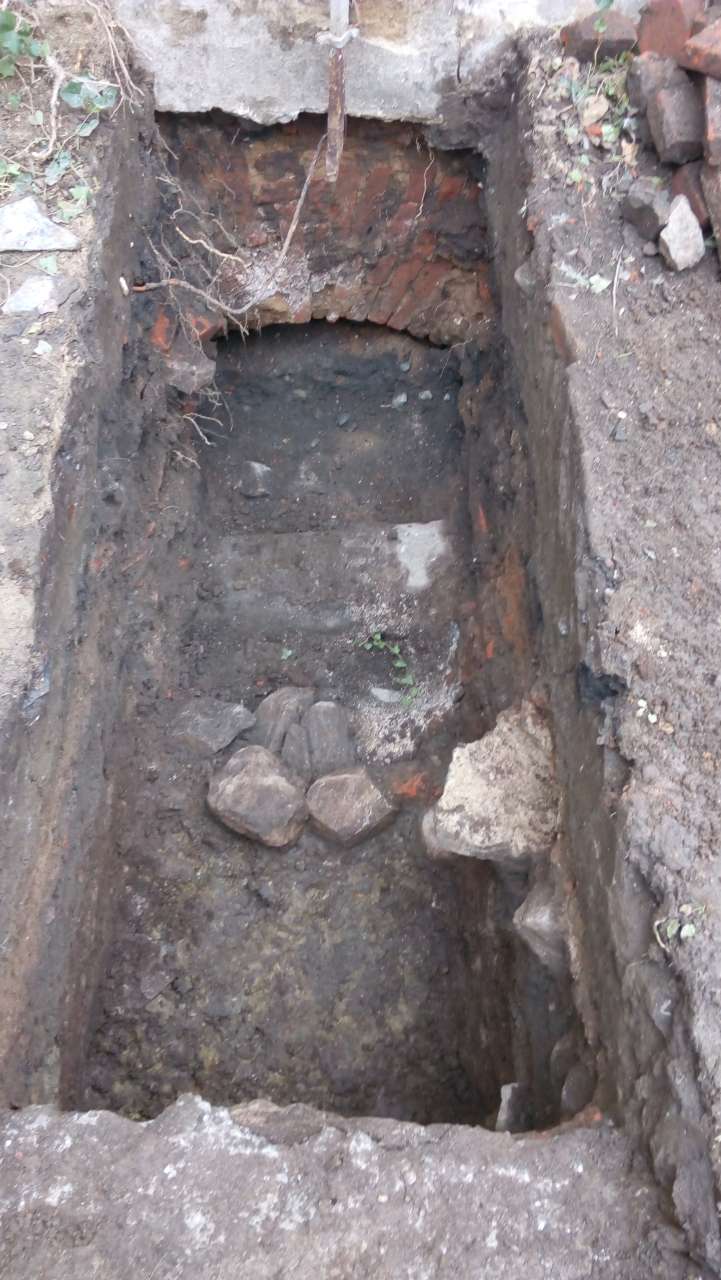

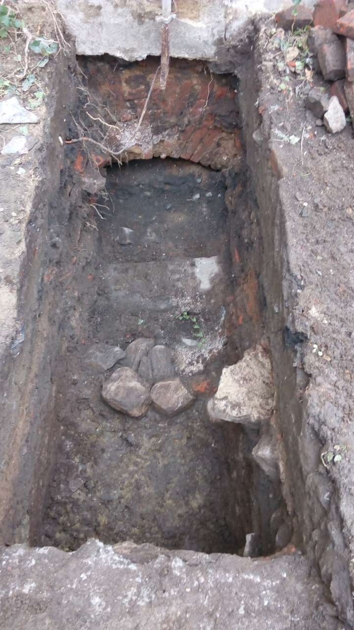

Na garáži se pracuje - archeologové vykopali díru na základy, teda alespoň na kousek základů. Když to dopadne dobře, tak v dubnu stavíme.
