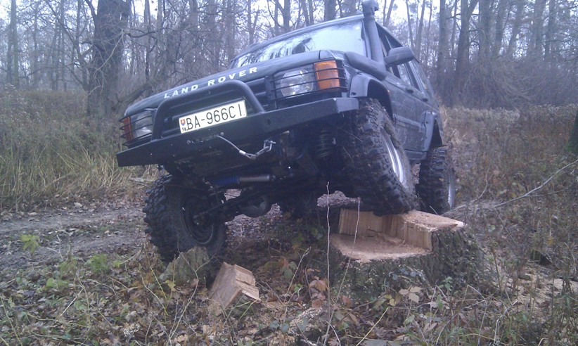

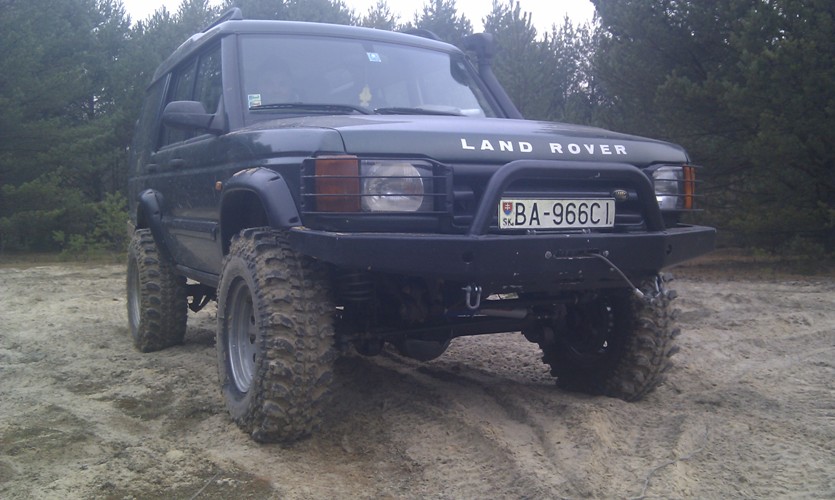

tak na koniec pneu Silverstone MT - 117 X-treme 35x10.5-16 :muscle
(108.81 KiB) Staženo 197 x
(152.91 KiB) Staženo 197 x

Pěéééééékný obutí!! :muscle

No s těma lemama je to opravdu ještě lepší :yes , vidím dobře tlumič řízení od TF? Jak dlouho už ho máš, není prasklá ta manžeta?

nazdar je to TF asi tak rok ho mam a zatial drzi :Pohoda:

nedřou někde ty 35-ky?

nazdar predok som rezal po celom obvode blatniku a v zadu len roh blatniku pri strasne velkom vykrizeni to suchne v zadu musim to este doladit nakolko nemam este dorieseny zadny naraznik :Pohoda: inak pneu nie su uplne 35" na vysku maju tak 87cm take silnejsie 34"

aha...já jen, že blatníky mám vyřezaný taky, zvednutý cca 9 cm, stejný gumy ale 33-ky a chytalo to...dal jsem větší dorazy...ale tím pádem menší křížení... :?
zvednutý to máš o kolik?

no jo ale DII ma uz v zakladu vic mista v blatnikach nez DI a to o dost

mam 4" lift a 2" body lift

tak to pak jo...to vychází... 8)

Obdivoval som ju min. zimu na zraze u Patrika a offkopci v BA. Najvyššia DIIka. A tá výška jej kurvapristane :yes
