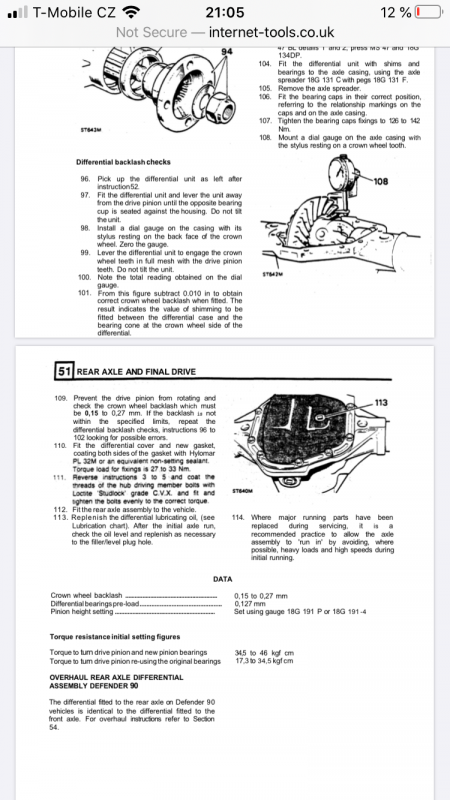

Pripravek mam, nepamatujes si kolik si daval predepnuti/vuli bocnich lozisek diferaku?

Celý postup a aj tieto miery sú popísané v dielenské príručke českej... Niečo mi vraví že to bolo 0,127 mmale kukni to tam tohto sa nedrž...

No 15-27 stovek je backlash, ktery se tam musi udelat. Me jde o predepnuti lozisek diferaku, tzn jak jsou ulozena loziska ve skrini. Ten manual se da nekde stahnout?

No veď ja viem, tu mieru čo som ti dal je to predpatie... Určite sa to dá stiahnuť ja som to našiel niekde tu, alebo skús Google...

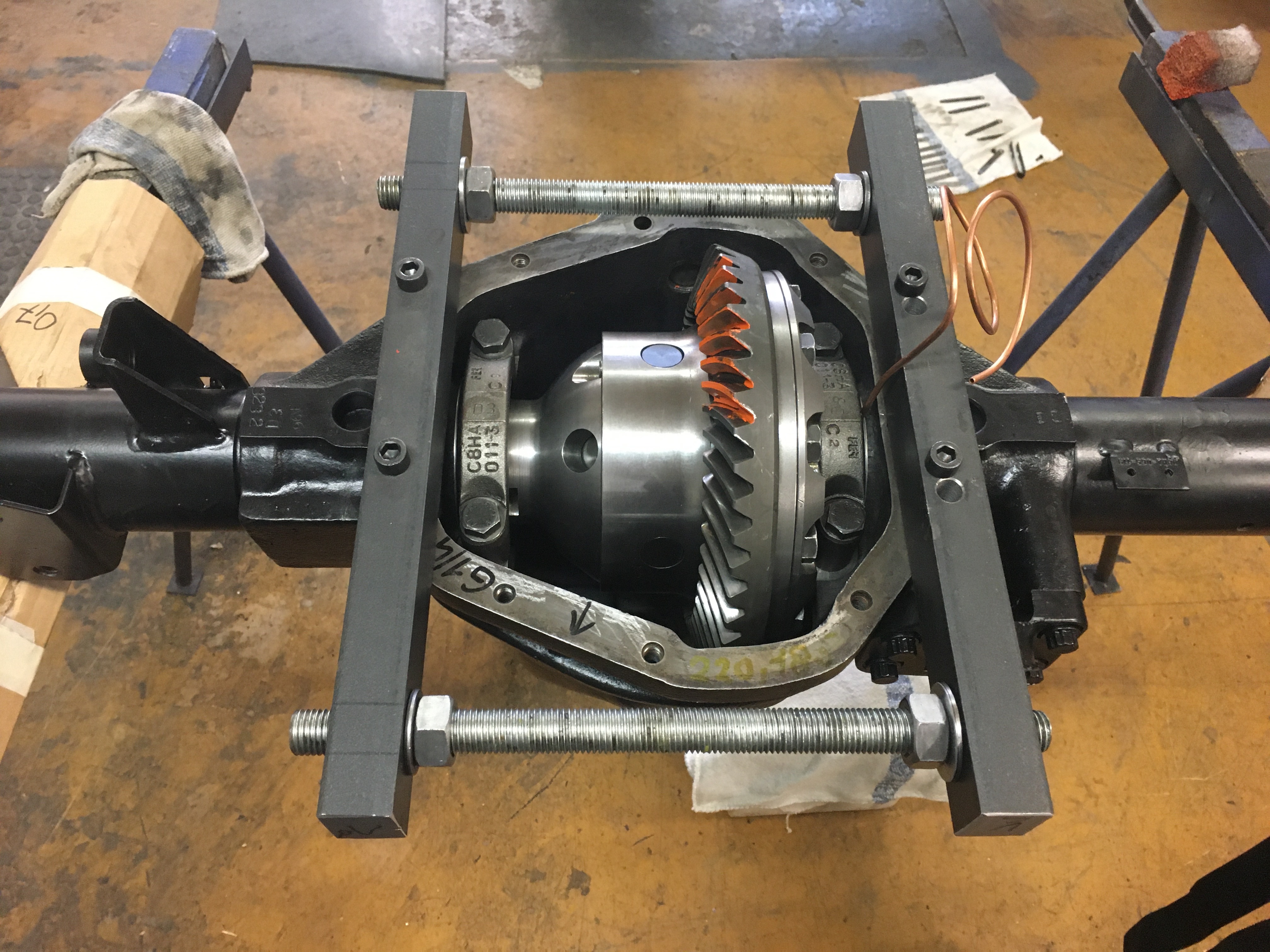

Takze tady mame zas peknej provar. vnitrni prumer zubateho kola zadni napravy hazi 0,1 mm, takze je jasny proc to nejde seridit. Nemate nekdo pod ponkem kolo a pastorek do zadni salisbury napravy? ja uz se z toho pos.... :oops:

nene, ten crownwheel je zmerenej na souradnicovym meraku. Nosicem toho kol je ARB pajsl, kterej docela bezi.

A skúšal si tu hadzavost namontovaneho kolesa? Po namontované to môže byť dobre resp v norme... Toto som ja už meral viac krát a vždy to bežalo v norme...

jo zkousel, tam je 8 stovek a navic bocni hazivost je 0,07. Pastorkem jde trictvrtiny kola otacet pekne s dobrym backlashem, pak to zacne drhnout a backlash zmizi.
Zkusim proste jiny kola a uvidime.
Uplne chapu proc tuhle napravu prestali davat.

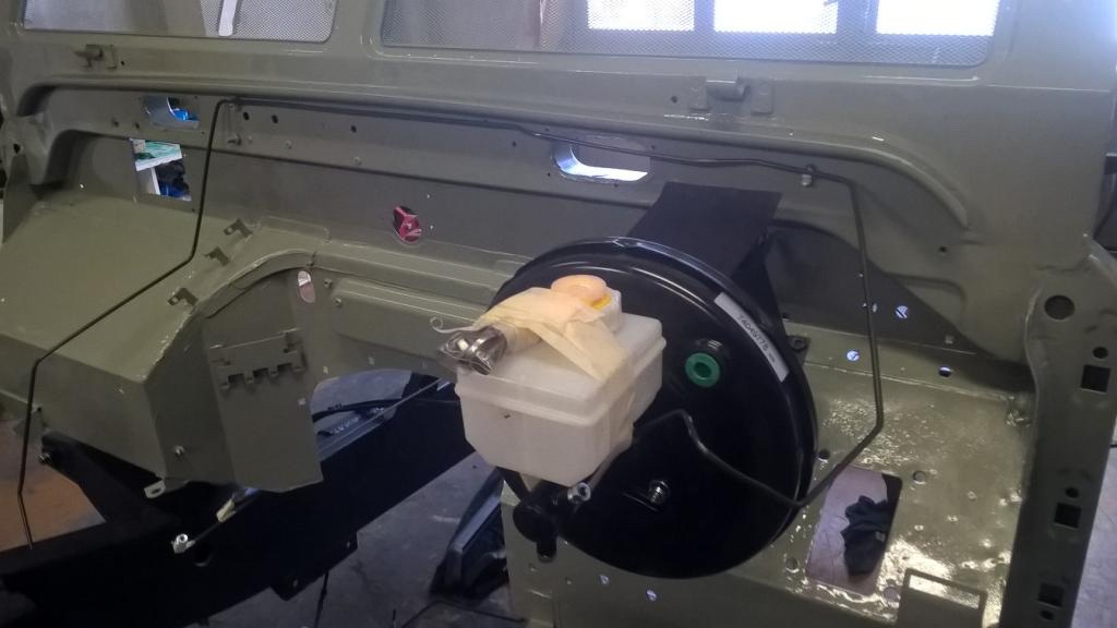

Co nevidet by tu mel byt motor, tak zatim dodelavame co se da...Na radu prisly brzdovy trubky. Zustali jsme pekne u ocelovych jako original. Dlouhou dobu jsem premyslel o koupi pripravku na rovnani trubek a ted jsem ho konecne poridil. Alespon to trochu vypada...

Pojdme se vratit k predepnuti lozisek v zadnim diferaku. Vam prijde normalni predepnuti lozisek 0,127mm. To se snad ani nemuze tocit ne?

Pri poslednej salisbury som to pracne nemeral a nastavil som to skusmo aj za cenu že som to 4 krát vyberal a sťahoval ložiská... Príde mi to lepšie a rýchlejšie. Máš stahovak tak vieš koľko ho asi musíš stiahnuť a keď tam dif behne tak akurát tak je to predpnute dobré a správne rozmiestnenie položiek pod lavím a pravim ložiskom zistíš odmeranim tej vôle..backlash ... Tiež som to meral na stotinu a nakoniec som to aj tak skusmo vyladil. Difi idú krásne už tisíce km takže to funguje.

0,127mm je dosť čo do predpätia ložísk.
Štandardne je optimum okolo 30 mikronov na dvojicu ložísk, ktore hrajú spolu, v závislosti od aplikácie.
Teda po 15 mikronov na každé, ak sú simetrické.

A kde je napísané že loziska zatlačí a zlisuje o 0,127mm? Berte to ako číslo s ktorým sa ráta pri postupovani podľa toho návodu...

Je to videt na printscreenu co jsem daval viz vyse. Ono to cislo neni nahodne, jedna se o 5mikronu palce. Je tam primo napsano differential bearings preload=predepnuti lozisek diferaku. Jeste me napadlo koho se na to zeptat, uvidime co rekne...
