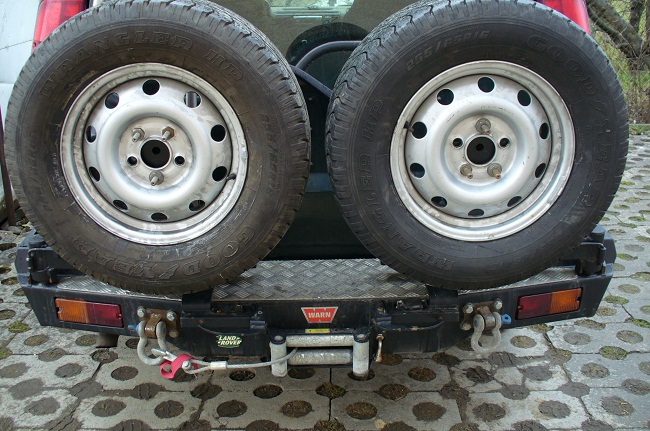

Mám vzadu navíjeddlo 5,5t, ale hlavní problem spočívá v uchycení pevnostního nárazníku k rámu. Měl jsem s tím problém v Marocu na roletách kdy se mě utřepal svár. Váha navijáku s vahou nárazníku (mě na něm visí ješte dvě rezervy) dělá svoje.
Nakonec jsem to vyřešil tak, že mám pevnostňák spojenej ještě s tažným zařízením. Miloš II
