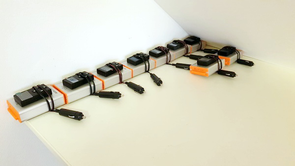

Já jsem mezitím dooživil ČVUTem opravené/vymyté desky a zkompletoval vše, co ještě v testovací sérii "zbylo".
Je toho ještě přesně 9 kousků - což vychází, z těch 20 kusů 9 jezdí, 1 mám v autě já, jednu na stole na vývoj a 9 zbylo.
Jen se někam poděly 3 kabelové svazky, nebo sem blbě počítal. Tak doděláme.
Tedy 6ks je připravených hned, 3ks v řádu týdne. Feek zítra dostane jednu.
Jedna je 100% pro Maxsela - zatím pouze druhý RRS, na testování dost málo. Kdyby se, byť na poslední chvíli, objevil zájemce s RRS, tak se omluvím někomu na seznamu, RRS má předost.
Zbytek rozdělím prioritně jak se kdo hlásil.

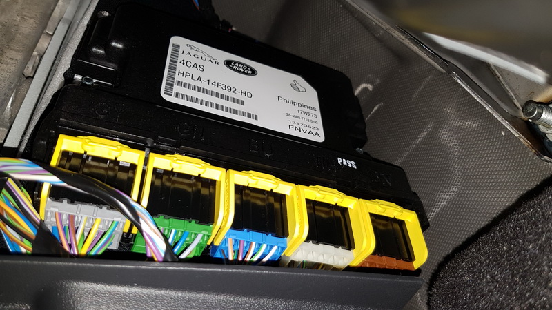

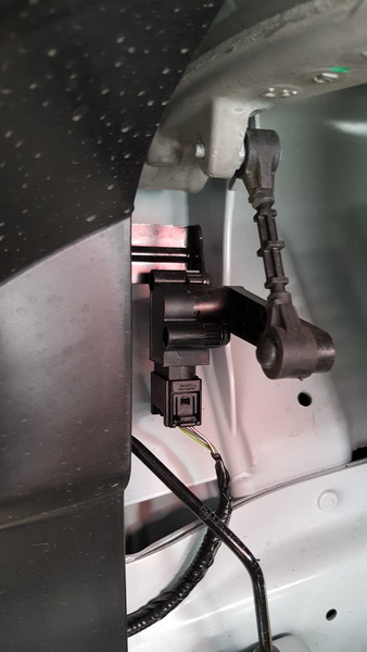

Zajimavost. Vcera jsem se potkal na chvili s Erikem a koukali jsme na D5. Eriku diky za "pujceni" D5 k okouknuti.
Zjisteni 1: Ma to senzory :) Jako mkrnete na ty dratky v podbehu, to nepochopim... tvl kam ty offroady spejou. Do riti. Tedy, ne ze by to v diskoskach bylo lepsi.
Zjisteni 2: cca v miste, kde je ridici jednotka perovani u D3,4,RRS... tak je nejaka ridici jednotka. Uplne jina, dle ocekavani. Jestli je to tedy vubec ona a jestli je jen na perovani. Kdo vi :)
No nic, zatim na D5 cas bohuzel stejne neni.
Edit: nicmene jeste myslenka... 4 senzory, vypadajici velmi podobne jako ty v Diskoskach... asi z toho poleze to same, treba se bude dat zachovat vse, co jiz je, akorat bude potreba jiny kabelovy svazek. To by byl jednoduchy scenar.
Ho.
