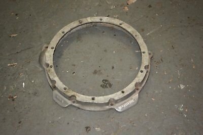

Nemá tu někdo navíc tento kousek hliníku?

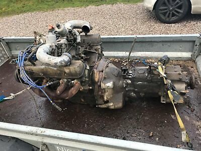

mě se celkem líbí :inlove

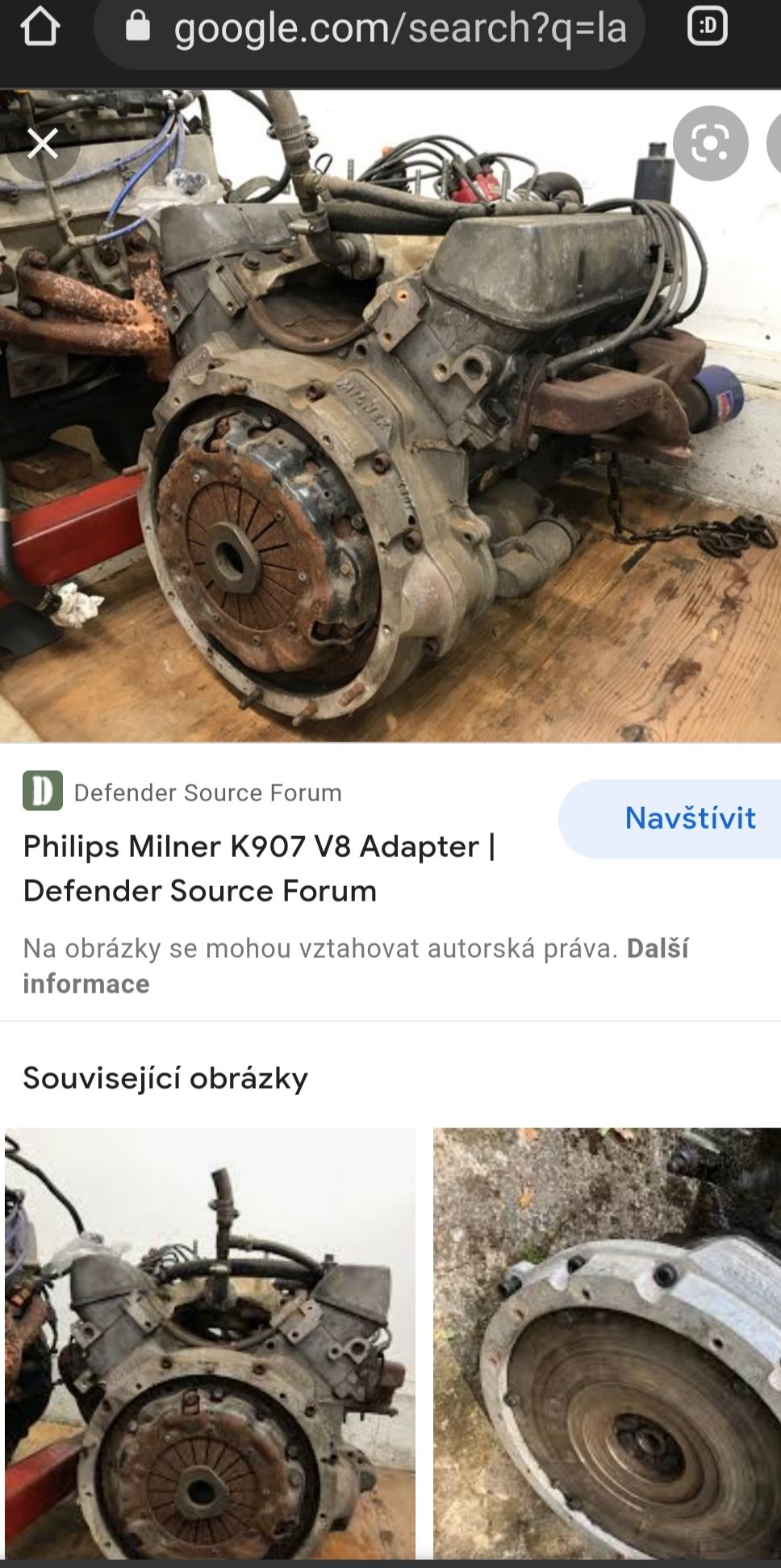

nech vypálit ty dvě příruby z oceli a zbytek posvařuj... Ty díry budou na soustřednejch kružnicích a zbytek je tak nějak jedno.

tak jde o to aby to bylo vystředěné samozřejmě :grin:

Mě se ten motor taky líbí :-)
Ta příruba je myslím docela rarita.
Tady je sada z UK od výrobce:
https://www.mdengineering.co.uk/lr-v8-adaptions/

Pavel píše: 10 bře 2022 10:08 Nebudeš tam dávat takovej hnusnej motor že ne? :skleb
Co se ti na něm nelíbí ,jako neříkám...neni to žádnej výkonostní zázrak na to že je to v8,ale furt má víc sil než ten 4hrnek

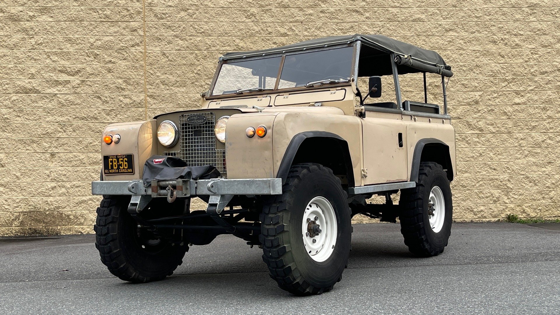

tak tohle je bomba :broken
předpokládám že ty držáky předních per na nárazníku jsou posunuty víc dopředu aby se tam vešli trochu delší pera??? (ony ty origo krátký z principu nemůžou nikdy moc fungovat)

Tome Hernajs chlape ty auta jezděj přes padesát let na krátkejch pérech projeli svět tak často že se to spočítat nedá .... TAK PROČ BY TY krátký PERA NEFUNGOVALI???
Je jedno co z toho stavíš, ale prostě fungujou!

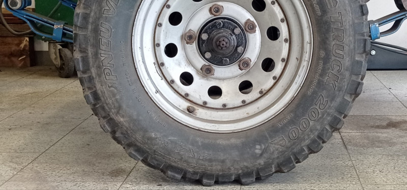

Koupil jsem nové paraboliky GB spring a nemohu si pomoct,ale na to že na nich stojí jen chassis,tak mi přijdou dost lehlé :smirk čekal bych že budou tedy víc ,,doluku" nevíte někdo o výrobci který by dělal pera ab to auto neleželo....jestli se mi něco hnusí tak kdyz nad kolem neni u terenniho auta díra v blatníku
