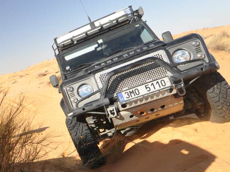

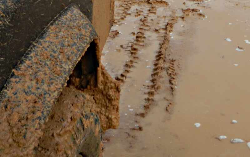

Zkoušel jsem jen v rozbahněným solným jezeře, na zmoklý písečný pláži Středozemního moře a v písku na Sahaře. Ani jednou mě nikdo netahal. Ale je pravda, že jsem až na jeden případ, kdy nás překvapil silný ranní liják na břehu moře v Tunisku, poctivě odfukoval. Jsou široký, takže dobrá trakce. Jak by se gumy chovaly v hlubokým bahně, těžko říct. Jedinou nevýhodou, kterou u nich pociťuji, je díky jejich šířce větší náchylnost na kmitání volantu. Mám 2x30mm podložky a na dlouhých přesunech jsem někdy musel chvíli hledat správnou cestovní rychlost, aby to dalo pokoj. Jinak bych se asi zbláznil. A to jsem měl všechny čepy i silentbloky nový! Bez podložek by to možná bylo v pohodě.visby píše:aj si ich uz vyvetral v terene? vcelku ma ta guma laka...cyril píše:Myslím, že Good Year Wrangler 265x75/16. Ale jistej si nejsem.Mrknu jak pudu okolo.

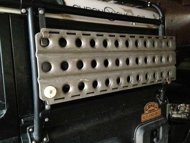

Jinak sandplechy už visí...

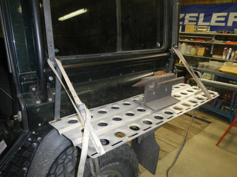

a háky na stolek přibudou zítra.

Hezké, a nebudou rachotit za jízdy? Nebo je ještě něčím přitáhneš?

Zatím nerachotí, ale potom budou ještě jištěný a stažený kurtnama, na kterých bude viset stolek.MadTom píše:Hezké, a nebudou rachotit za jízdy? Nebo je ještě něčím přitáhneš?

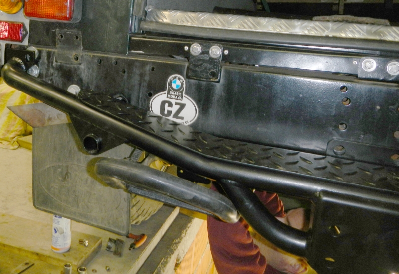

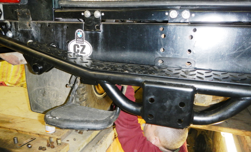

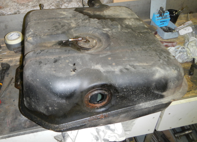

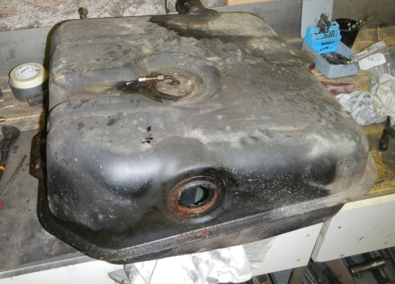

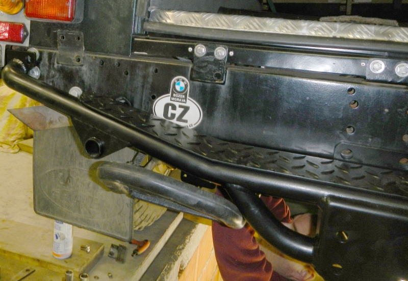

Jinak jsme přidali schůdek a zadní nárazník.

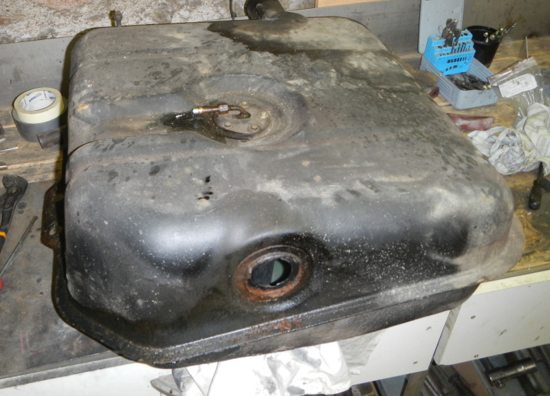

Uvidím, jak se to osvědčí. Holky si schůdek na Pumě v Tunisku tak oblíbily, že jsem ho namontoval na Tdi. A to včetně pevnosťáku. A hned vyměníme i tekoucí nádrž.
