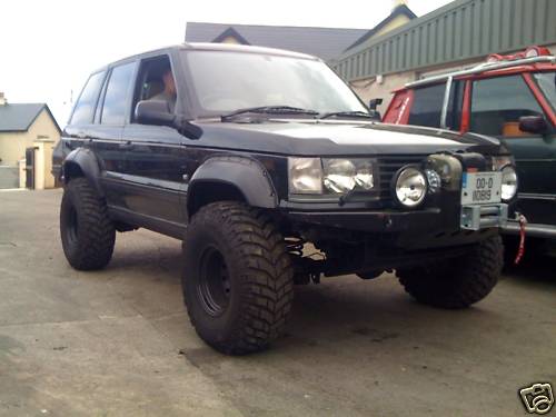

Palic píše:Tieto obrazky som nasiel tu na fore od Karla Slamu. Zaujimalo by ma, aky to moze byt priblizne rozmer gum? Nasiel som v amerike v ponuke +5" pruzinovy set na P38. Maju v ponuke aj dvojity kardan a stelovacie panhardky. Rad by som tam natrepal 35" kola. Zistil som, ze 31" je zalostne malo.
CO si o tom myslite? Otazka asi najlepsie na Karla a Eliotta.
No mne by zajímalo, kde se dají sehnat takové disky na P38. To jsou nějaké 10" s ET 43. Je to řešený změnou rozteče distančníma podložkama, a nebo se dají někde sehnat přímo na P38?
Díky za reakci.

Osobne mam na P38 Mangels s lahko nad + ET. Cize pocitam, ze by sa dali zohnat aj s ET okolo -55 ako predpokladam, ze su pouzite na tomto aute.
No palcovy rozmer rafu si netrufam trafit, ale 10"sa mi zda privela.

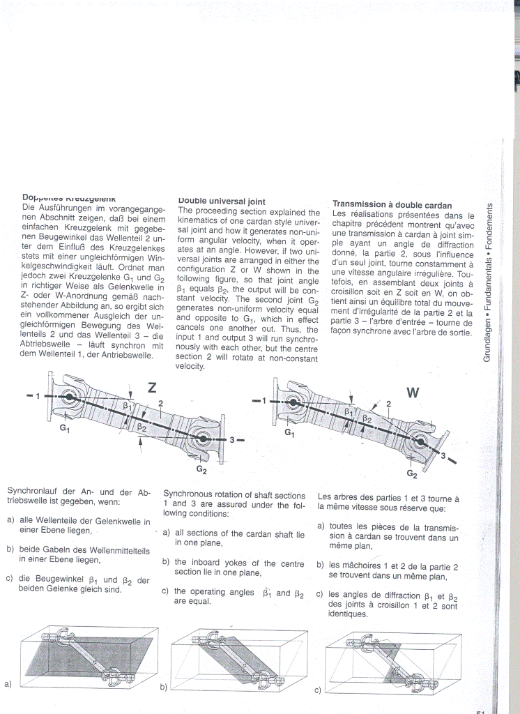

Sláma Karel píše:Kardany určitě prodlužovat nebudeš muset. To se musí jenom na Patrolech a podobných jebkách. Jsem zvyšoval už o mnohem víc a kardany vždy v pohodě stačili. Jiná věc jsou vibrace, které se mohou objevit tím větším zahnutím křížů. Ale pokud to bude na vzduchách a budeš to přifukovat jenom do terénu, tak žádný problém nebude. K :dance
Tak jsem pročítal toto vlákno, a zaujala mě ta zmínka o kardanech, co píše K. Každý kardan má svůj limit na vyklonění křížového čepu ve vidli, toto platí i pro délkové vyrovnání. Pokud dojde k překročení limitního úhlu a současně dojde k momentovému zatížení může se stát, že se čep vytrhne, nebo se bude přidírat ložisko.
(177.46 KiB) Staženo 86 x
