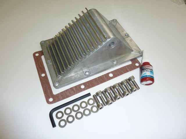

Maj v prodeji za 59liber i tu zvetsovaci vanicku na olej do pridavny a super otvirak na bejra :beer Nebude nekdo od nich neco objednavat :?:

Honzo vaničky mám skladem, není problém ji poslat jestli chceš a otvírák ti můžu objednat při příští objednávce... :wink:
Až bude chvilka, dám je do nabídky dílů, je to pěkná sada (viz foto), kterou musí mít každý správný landroverista na autě. :mrgreen: :mrgreen: :mrgreen:

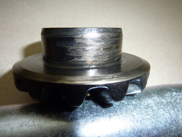

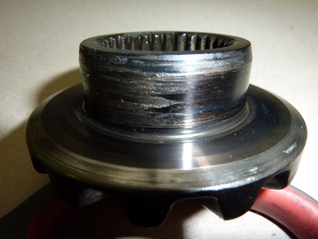

Jo Mopadži by mohl vyprávět, toto na nás dnes vykouklo z jeho přídavky a kluzné ložiska nikde... :Ja blb:

#55 Příspěvek od eliott » 15 bře 2010 21:50
To je asi z tý zkratky :wink: , to vypadá jako by zapomněl zavřít mezinápravu, nebo mu nedořazuje...

#56 Příspěvek od Sláma Karel » 15 bře 2010 23:16
Nebo by to tam chtělo nalít olej. :dance K

#57 Příspěvek od MOPADŽI » 16 bře 2010 15:31
To je z Leničky DII, jezdí s tím jak prase :x

Re: OVERDRIVE pre Defender TD5
#60 Příspěvek od PavelU » 16 bře 2010 16:56
Když dáš větší víko (vaničku) máš v převodovce i více oleje (0,8l)... :idea: Takže pokud se ti olej ztrácí, trvá mu to déle... :wink:
