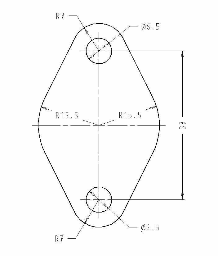

Prima, ze sis to vzal za sve
P.S.: ten obrazek jsem zakotoval z 3D dat, melo by to 99% rozmerove sedet, ale urcite doporucuju pro kontrolu napred namalovat na tvrdy papir a prilozit k te prirube EGR nez zacne tatik pilovat
No a jestli ma nekdo pristup k laseru tak sem muzu dat --.dxf soubor pro vypaleni

petr_p píše:Tady mas pro tatika aby se nenudil
Pěkné,jak od Picasa .....

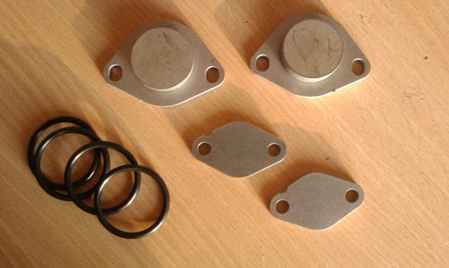

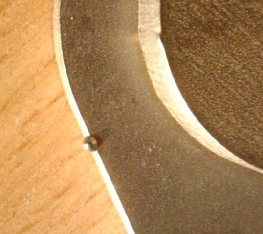

Vrátím se k tématu .. dnes mi záslepky přišli. Ale za ty peníze bych očekával podstatně lepší kvalitu
O víkendu snad namontuju a uvidím co se bude dít
Teď taky trošku komerčně když už stály tolik
. Bude mít někdo zájem a bych mu je vyrobil ?
Ještě připomenu že sada je jen pro D3 který mají ve VIN SALLAAA12(5/6)A123456. Na místě závorky 5A nebo 6A .
Celá ta věda. A ty kuličky tam sou aspoň 4.

vizos píše:Vrátím se k tématu .. dnes mi záslepky přišli. Ale za ty peníze bych očekával podstatně lepší kvalitu.
O víkendu snad namontuju a uvidím co se bude dít.
Teď taky trošku komerčně když už stály tolik. Bude mít někdo zájem a bych mu je vyrobil ?

Re: EGR ventily Disco3
Já už týden testuju a můžu říct že auto se mi zdá živější
. Každopádně výkres už mám a jde to pomalu do výroby.

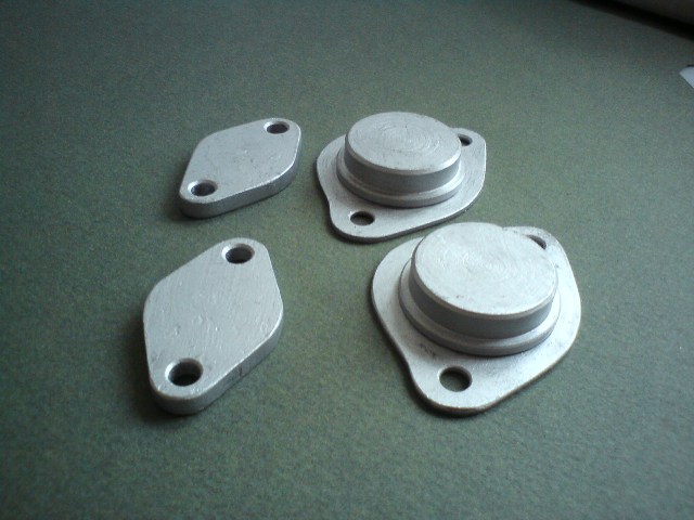

...zdravím, po odmlce mám k dispozici toto
jednu stranu jsem měl venku, šablony udělal, šuplerou poměřil, flašku koupil (to mne ještě čeká
) a teď to ještě namontit
...O kroužky budou původní (ten všivák nebyl tak moc toto až jsem se podilvil
takže jsou v pohodě )a to osazení na dílu k sání, kterým se liší od původní sady je oměřená kopie z trysky(tím tam nebudu kroužky dávat dva jak je to asi celé původně myšleno), na záslepku k výfukovému použiji těsnění také původní, snad to bude stačit
