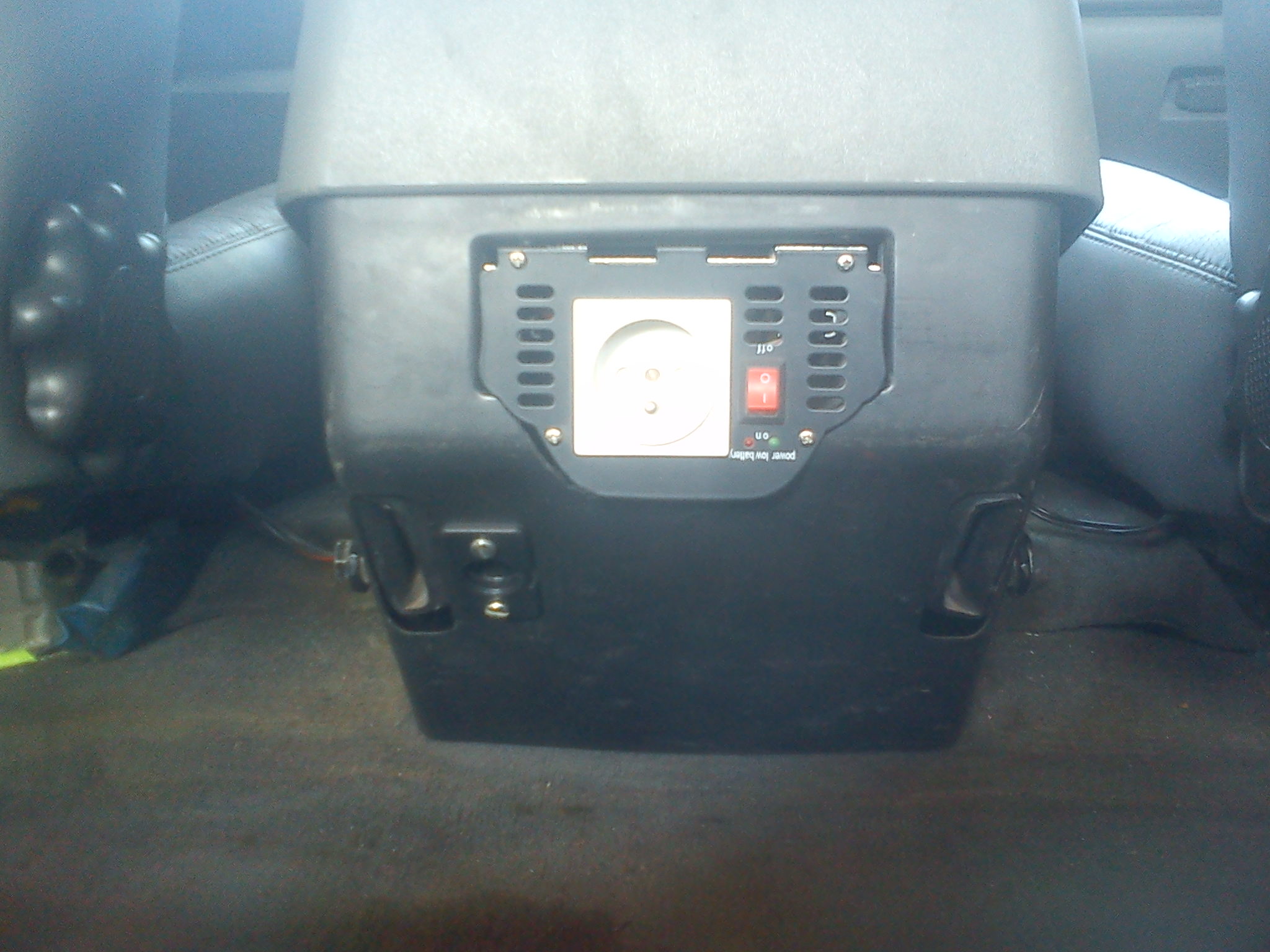

ja prave resim stejny problem, mam teda rekl bych jiz vyreseno a to tenhle menic http://www.hadex.cz/g520-menic-12v230v- ... vkacarspa/" onclick="window.open(this.href);return false;
a prijde misto popelniku v cubby boxu na DI
je to spravna volba?

Re: měnič napětí + elektro
tak ve vysledku takhle a 1000W
Máš to pěkný, tam bych ten svůj asi nenarval v DII, ale mám na tom místě nový zásuvky místo popelníku. Se budem honit ve zbrojení těsně před odjezdem Já teda jen 600W a pod sedačkou spolujezdce v kastlíku.Miky_CZ píše:tak ve vysledku takhle a 1000W
no ja taky musel vyndat ridici jednotku airbaguBenjamin píše:Máš to pěkný, tam bych ten svůj asi nenarval v DII, ale mám na tom místě nový zásuvky místo popelníku. Se budem honit ve zbrojení těsně před odjezdem Já teda jen 600W a pod sedačkou spolujezdce v kastlíku.Miky_CZ píše:tak ve vysledku takhle a 1000W
a zasuvku na lednici tam mam taky
