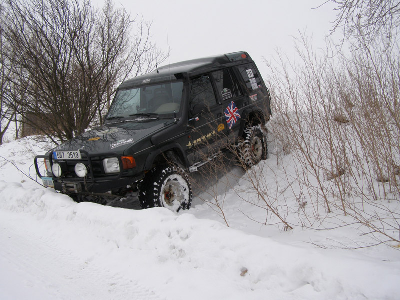

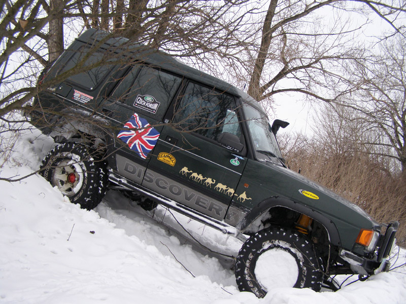

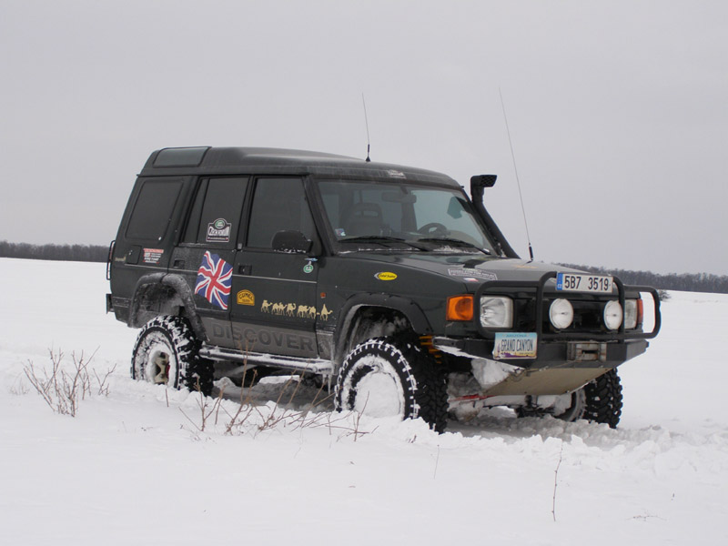

Dnešní výjezd na sněhu 13.02.2010
Pohoda
Pohoda
Kross 13.02.2010 023.JPG (222.49 KiB) Zobrazeno 5925 x
Pohoda
Pohoda
Kross 13.02.2010 020.JPG (178.43 KiB) Zobrazeno 5923 x
Pohoda
Pohoda
Kross 13.02.2010 017.JPG (87.6 KiB) Zobrazeno 5920 x

Rudy,velmi pekné fotky - ticho závidím :ty jeden...:

nemas to nejaky nizky?

Asi hluboký sníh,teda jen asi 30 cm :P
