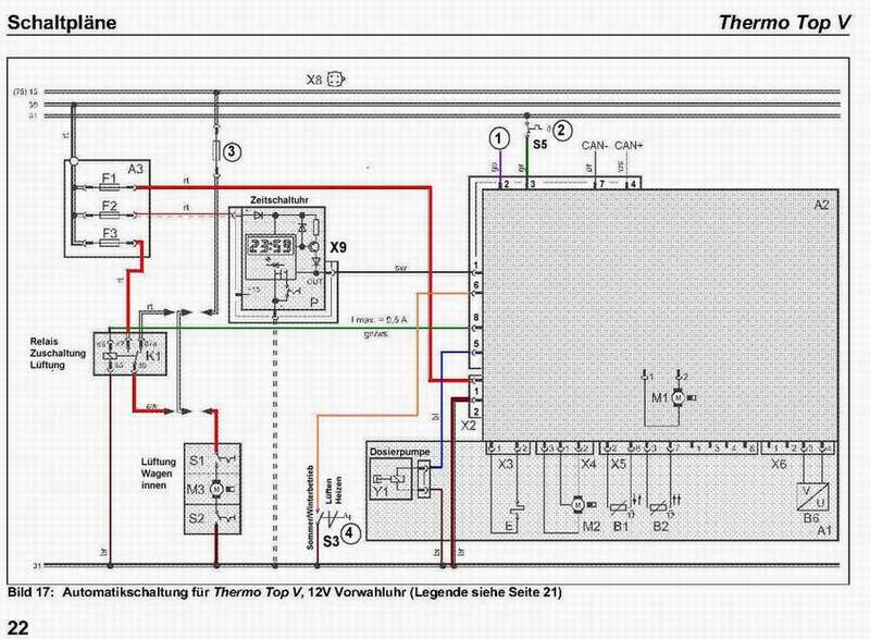

Já to pochopil o čem byla řeč. Větrák se dá vyřešit pomocí relátek.
Já psal jak funguje kam tedy napojit hodiny nebo vypínač či dálku.
Ale radši to píši ještě jednou. Propojením černého a červeného drátu se topení pustí a běží. Při jejich rozpojení se vypne.
Pokud by někoho zajímalo to zapojení relátek tak ať napíše dám sem schéma.

Schéma topení s hodinami a napojením relátka na větrák:

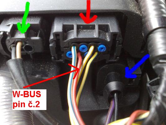

webasto hodiny spinaju thermo top cez tzv W-BUS - to je ten cierny kablik. Neodporucam skusat na neho napojit 12v - aj tak to kurenie nespusti. Preto sa dokupuju webasto hodinky alebo webasto ovladace lebo obycajny vypinac to nespravi.
Konektor 4 a 7 na tom obrazku je CAN zbernica auta - z nej to treba fyzicky odpojit a zaroven aj v software auta vypnut pridavne kurenie) - to ide urobit Ivan. Auto potom nema ziadnu kontrolu nad kurenim (ale kurenie si vie zapnut ventilator do interieru - to nam robili vo Webaste - ale neiem presne ako).
Pri skorsich autach (2005) je mozne ze je este stary software v aute (ktory umoznoval dokonca zapinat kurenie aj primo v nastaveniach auta na lcd displeji) - ktory nerobi to vypinanie cez CAN - to je mozno Robikov pripad. Cudne je len to, ze pri pravidelnych servisoch v autorizovanom servise to automaticky updatovali - novsie verzie to mali z nejakho dovodu uz zablokovane.

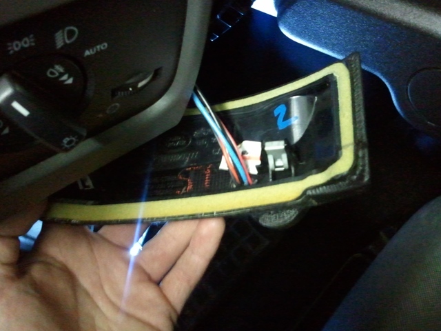

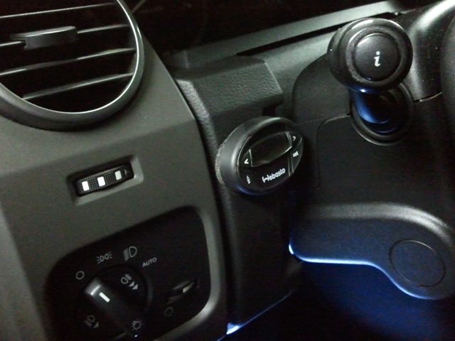

#59 Příspěvek od Luboš M. » 21 led 2011 10:39

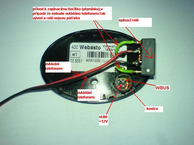

Tak jsem konečně zapojil Webasto přes dokoupený ovladač.
Je to varianta kdy topení po otevření dveří sano vypne a doufám že Ivan doplní fotky jak dodělat zapojení tak , aby fungovalo nezávisle na W-busu.
Jsou potřeba dokoupit Webasto Předvolbové hodiny 1533 1301122C za cca 2000,-
Třeba tady: http://www.autosip.cz/autosip/eshop/1-1 ... odiny-1533" onclick="window.open(this.href);return false;
