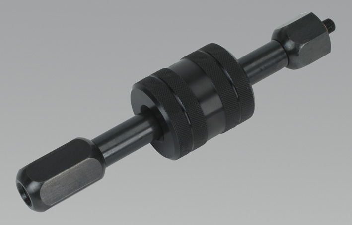

Je použitelnej tenhle "vytloukač" vstřiků i pro TD5 vstřikiky. Dotaz na mechoše..........možná výměne vstřiku mimo servis... http://cgi.ebay.co.uk/ws/eBayISAPI.dll? ... K:MEWAX:IT" onclick="window.open(this.href);return false; MIloš II

... stacia ti na to 2 skrubovaky.

Ale není to Dano stylové ....DanoDEF píše:... stacia ti na to 2 skrubovaky.
