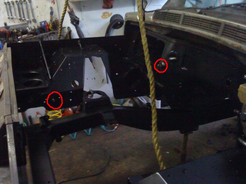

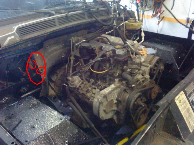

JE TO PLUS.POD PRAVOU BATERKOU JE SROUB VEDOUCI Z KASTLE ALE JE OD NI ODIZOLOVANEJ A JE TO OPRAVDU PLUS. ZE STARTERU JDE JEDEN KABEL NA STEJNY SROUB KTERY JE PRED SPOLUJEZDCEM JE ZASE ODIZOLOVANY OD KASTLE A VEDE ZKRZ A POD PRISTROJOVKOU JE NA NEJ NASROUBOVANO ASI 10 KABELU PLUSU KE VSEM MOZNEJM NESMYSLUM. Je mel jsem caps Lock. RRC Je jedine auto u ktereho jsem tento system videl ale vazne je to tak. Takze plusy spojit pod pravou baterkou pak na starter a ze starteru na sroub co vede skrz kastli do interieru. Na ten mam jeste pripojeny relatko zhaveni. Dobijeni mam tez ze starteru ale myslim ze kdyz to bylo jeste VMko tak jsem ho mel taky na ten sroub co vede do interieru.
nasel jsem fotky na jedne jsou videt oba srouby a na druhe sroub do kabiny a z druhe strany svezek plus kabelu (hnedych)

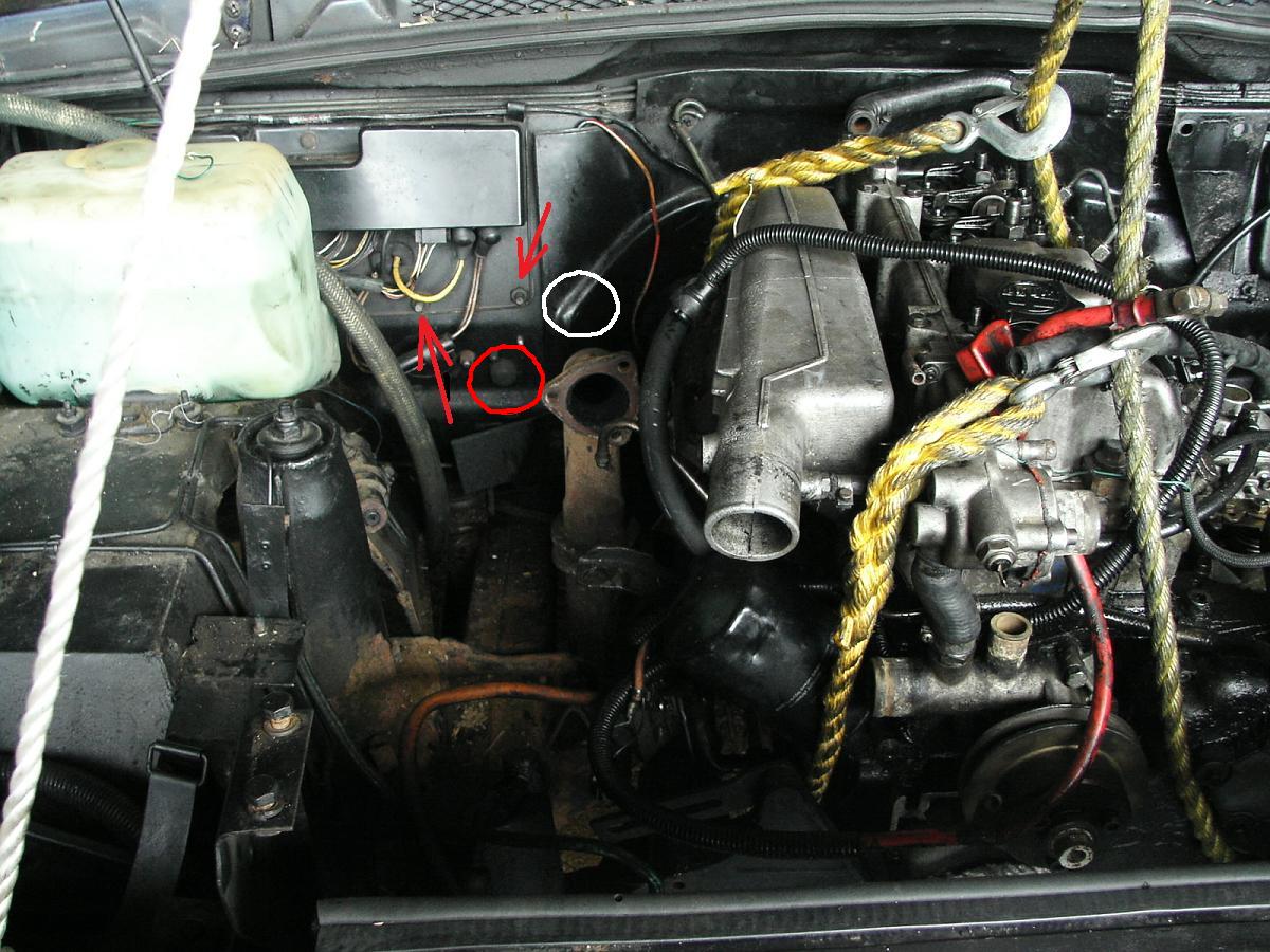

A na jaký z nich jsi to plus dal???? Také mi ten kabel vychází do těchto míst.
Děkuji

Ani na jeden ty srouby drzi ten plech. z te fotky to nepoznam ja ten sroub mam v tom bilem kolecku. a co je toco je v tom cervenym. Tys to nerozebiral?

Ale jo, jen nemohu najít na fotkách právě to místo kam je tento kabel zapojený a za boha si nemohu vzpomenout.
