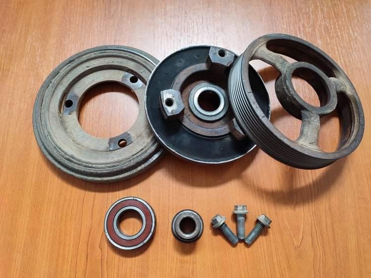

Re: remenica lr d2 TD5
#44 Příspěvek od MadTom » 25 srp 2021 21:57
Dnes došlo gufero na kliku, řemenici mám druhou "zánovní" a ta na autě má OK gumu a KO ložisko. Takže až řemenici vyměním, tak se ji pokusím rozebrat a ložisko vyměnit, tedy jestli guma nebude z druhé strany KO. Pokud bude KO, tam posouží alespoň jako studijní vzorek.
Zatím co jsem dostal informaci, tak guma je ve vnější části nalisovaná - má na okraji kovovou "trubku" - takže to dělá silentblok. Mělo by to jít opatrně vyklepat.

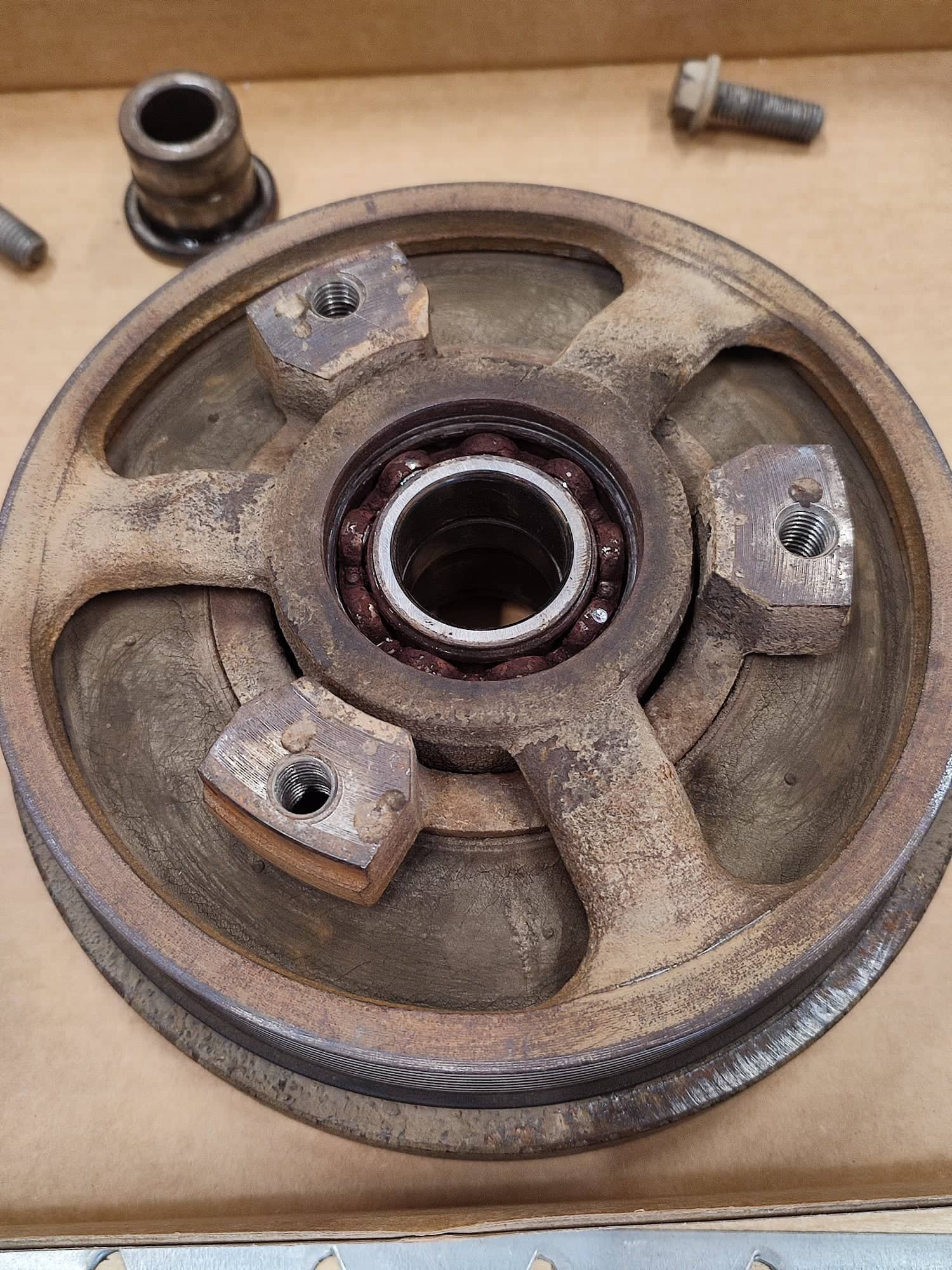

#49 Příspěvek od DanoDEF » 27 srp 2021 21:43
Aj tato uz ma co to za sebou ale utrhnuta este nie je. Tiez to beriem ako vyskumny kus. Z tej strany jak je na fotke hore remenica presahuje cez tu "trubku" takze najprv sa bude nutne dostat medzi remenicu a "trubku". No uvidime - vyskusame. :chuckle

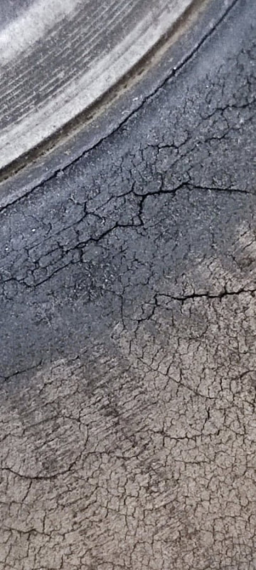

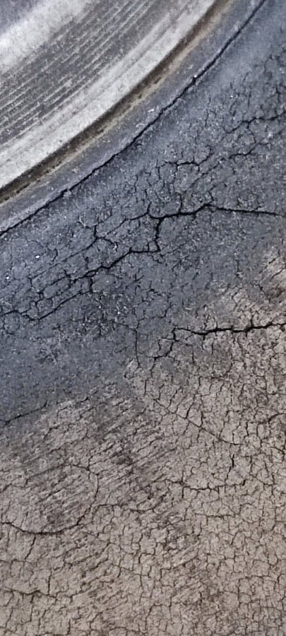

#50 Příspěvek od MadTom » 27 srp 2021 22:58
Já jsem tam tu gumu neměl popraskanou, ale byly v ní vyloženě dvě velké trhliny, samozřejmě zezadu, kde to nebylo vidět. A ložisko úplně KO.
#51 Příspěvek od MadTom » 28 srp 2021 12:40
Tak jsem řemenici rozebral - fotky a popis jsou tady: https://landroverforum.cz/forum/viewtop ... 53#p500753
#54 Příspěvek od MadTom » 28 srp 2021 20:18
Nevím o tom. Hlavně je to celé vyvážené, což by po výměně gumy nebylo.
