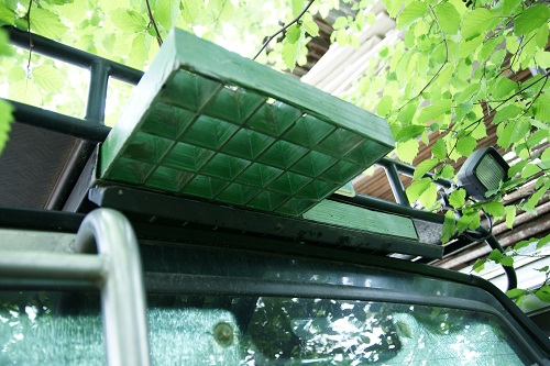

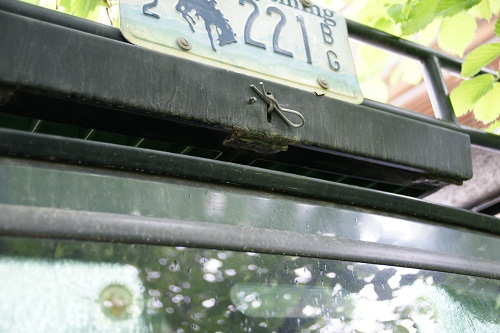

pidibi píše:tak jsem si poridil wafle na DII a nejakme prekvapilo jak jsou dlouhy :) chtel jsem je dat za predni sedadla ale asi je budu muset zkratit :(
nebo napada vas jak je kam dat? zahradka? zamykate to aby vam je nekdo neodnesl? (mozna skoro na case tenhle thread presunout do obecnych rad :) )
Ja je mam na aute navolno rok... a furt tam drzi. Potvory. Asi je nikdo nepotrebuje jen ja... :hmm:
Discovery 3 ,bez skrabancu

Ja mam tiez problem s uskladnenim waflov. V interieri to bolo super po prve pouzitie v bahne... :wink: A to nehovorim o torture spojenej s vyberanim waflov zakopanych v bahne... 8)

pidibi píše:takze sehnat lopatku a zahradku ...
Ja je mam ulozene zboku na Roll Cage ...
Je pravda, ze z blata se blbe vybiraji. Diry jsou zacpane kusy blata a je to posilovna. No do drzaku na Roll Cage vlezou spinave a pak je dest nebo kaluz ci wapka umyje.. :Pohoda:

Zahrádka a wafle Miloš II
