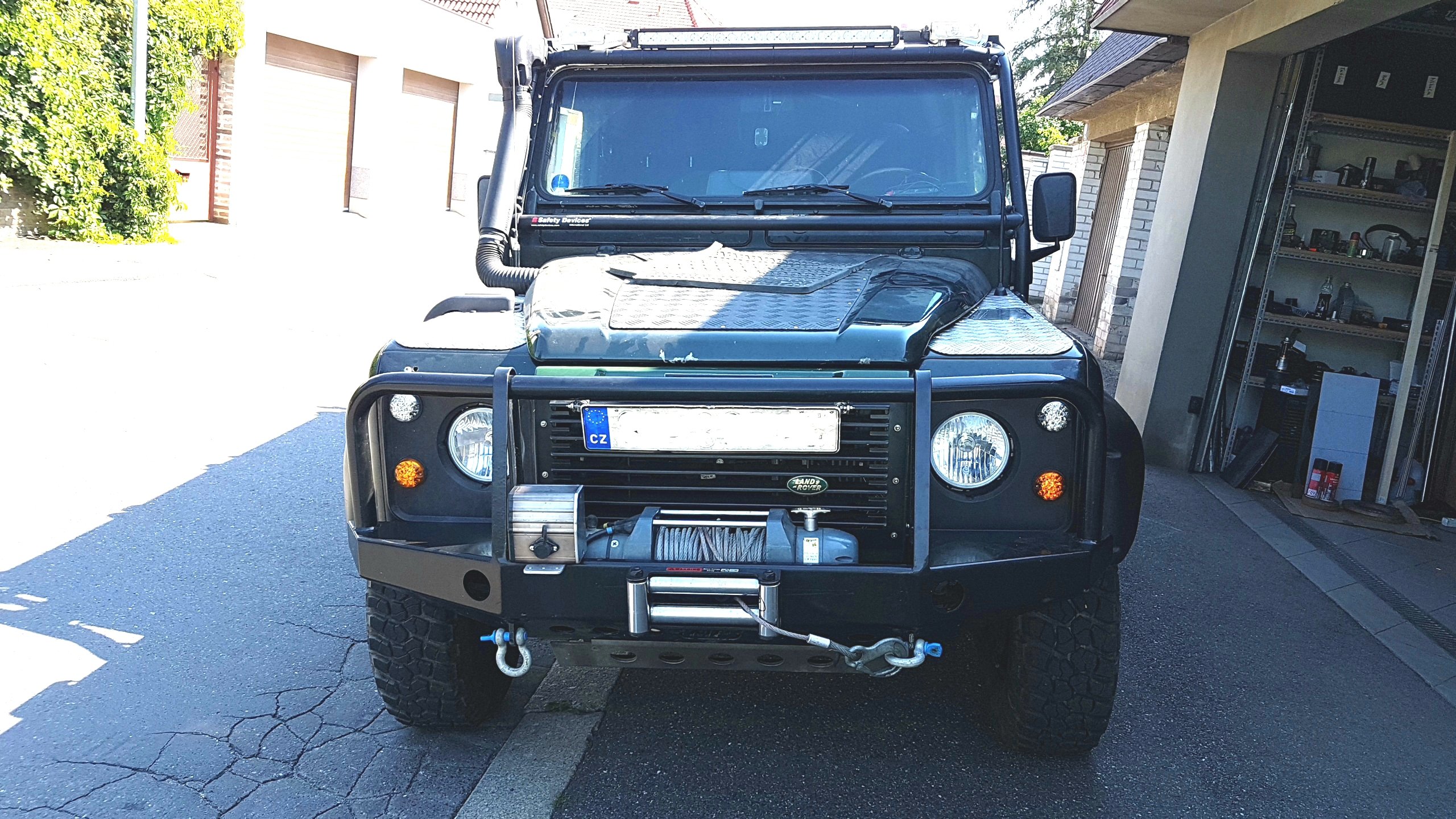

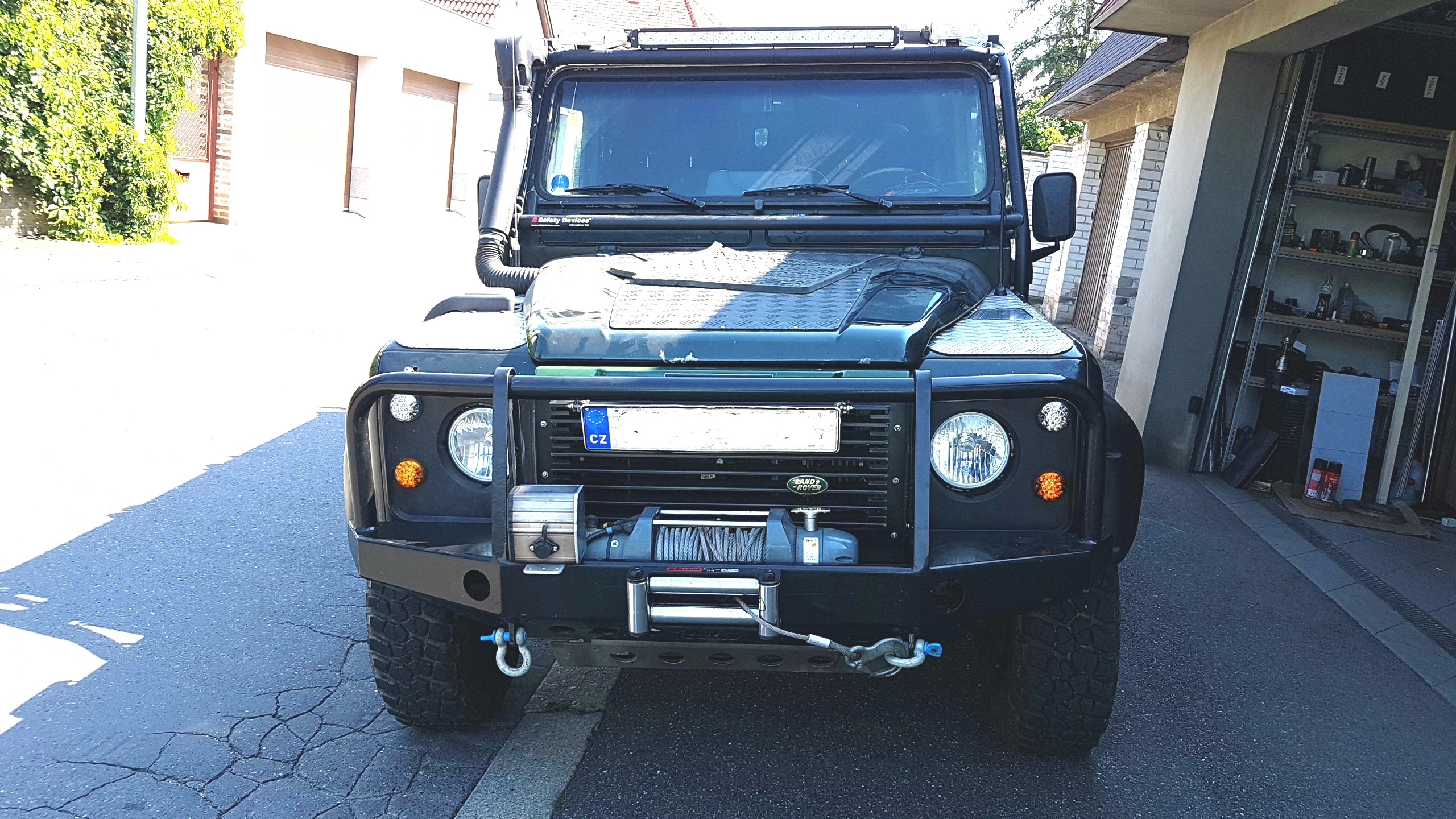

Kudy se to ma naporove chladit kdyz maz skoro celou mřížka prekrytou. Ikd,z se ta SPZ sklápí? Jakej mas intercooler? Nebo spis kde je umístěn?

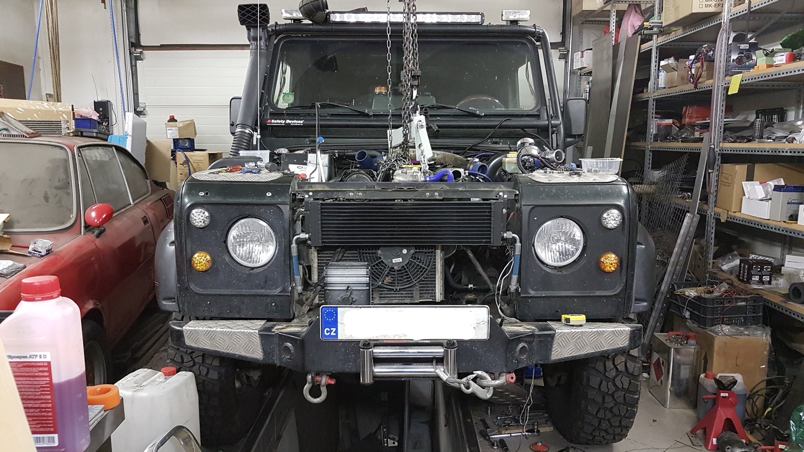

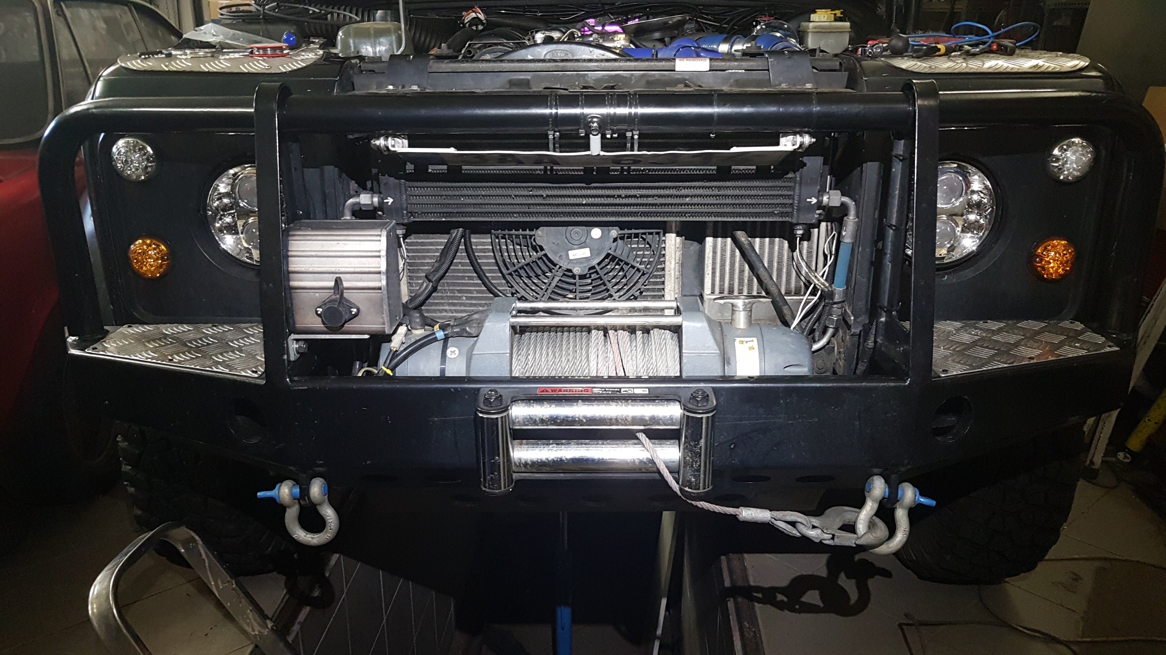

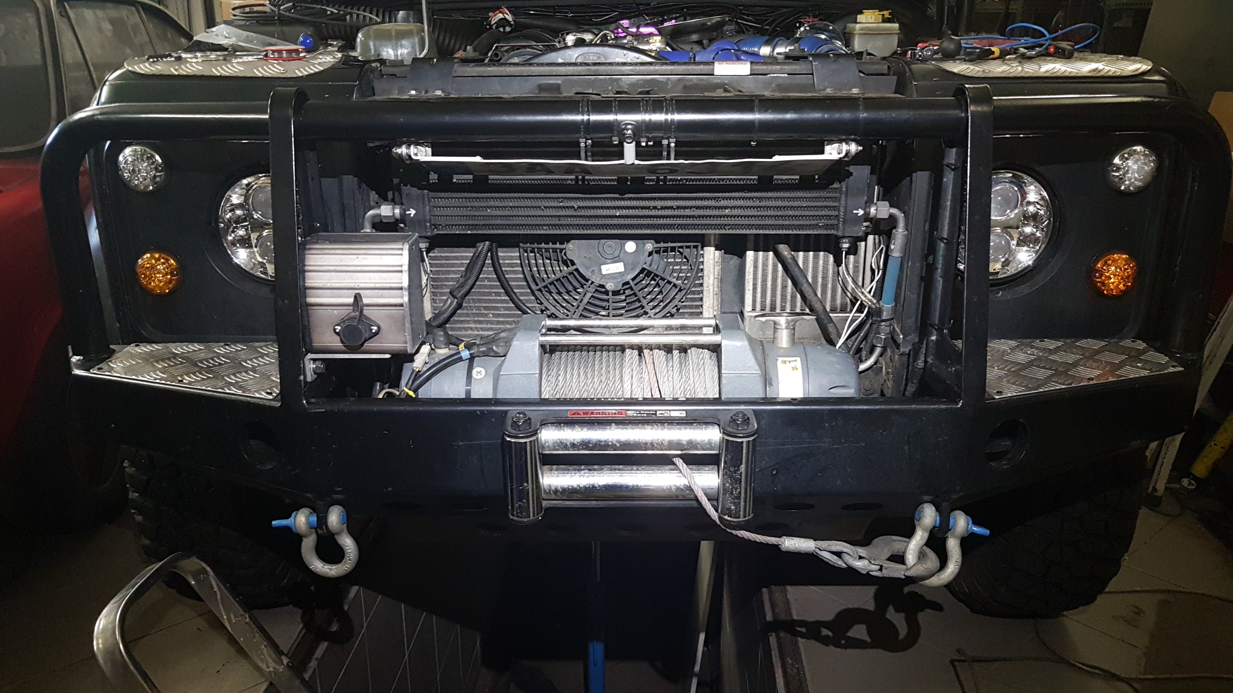

A to tam nemám tu klimu, s ní se to prostě nemůže uchladit ani kdyby bylo všechno nové. Z automatu přes 100 stupňů, z chladiče klimy ani nevím kolik, takže na chladič vody, ti v zátěži, min ze 75% (co vidím na foto) proudí vzduch ohřátý skoro ke 100 stupňum. Takže to prostě chladit nemůže.

IC mám dvojitej na původním místě.
SPZ se náporem sklopí takhle.

Aha, teď to vidím, ta první foto není klima, ale vodní chladič a vedle chybí intercooler :mrgreen:

Nene, vidíš dobře. Klima zakrejvá skoro celej vodní chladič, ta el. Vrtule je na klimu. Ten černej dlouhej je olej automat.
Nicméně klima je dlouhodobě mimo provoz, takže z ní žádné teplo nejde, max. brání průchodu vzduchu.
