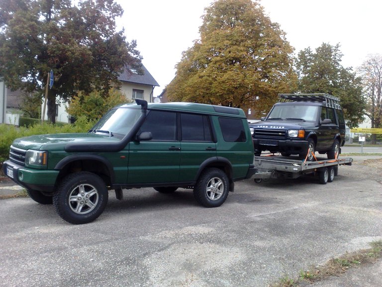

Automat se dá táhnout přesně jak píše PavelU. Neutrál na mezinápravě a hurá. U D2, která je tak jako moje bez mezinápravy, bych tažení na neutrál nedoporučoval. Tam bych oddělal kardany a táhnout se nechám tak. Pokud zapadneš a dáš tam redukci a jedničku tak to jede stejně jak manuál. Funkce brždění motorem má D2 i D1 stejnou. Jde to. Vyzkoušeno. Jen z D podřadíš na 3 a nebo na 2 resp.1. Z D na 3 můžeš kdykoliv a to bez mačkání knoflíku na řadící páce. Proto to tam je. Na ostatní stupně pouze v přiměřený rychlosti. (čerpám z knížky od výrobce a ze zkušeností) Při redukci dokonce tlačítkem za pákou aktivujeme přímou účelovou funkci brždění motorem. U normálního módu to brzdí rovněž ale je tam trochu prodleva. Při tažení težšího nákladu s autem vybaveným automatem doporučuje výrobce řadit max. stupeň 3, (to samé mám napsáno i u Dodge Nitro) jinak hrozí poškození převodovky. Táhli jsme teď z Německa-Karlsruhe na vleku Pavoukovu D2 a rychlost D jsem řadil pouze z mírného kopce. Jinak neustále za 3. Spotřeba se 3 tunovou zatěží 14l/100km. Rychlost na dálnici v pohodě 80-100km/hod. Potom už se vlek začal stávat nestabilním... :shock: Rozjezdy plynulé, žádné škubání nájezdové brzdy vleku při řazení. Prostě já za sebe říkám automat. Jezdím s vlekem někdy i s Vitem 111, který má větší sílu, lepší brzdy i spotřebu, ale protože je to 6tikvaltový manuál, radši jej nechávám stát a jedu s čímkoliv co má automat. Za poslední rok se mnou najelo Vito pouze 2000km... :cry:

hmm.. ted kdyz se nemusi vozit rezerva je nejlepsi mit sebou nahradni auto :lol: :lol: :lol:
vadi ten snorchel ve vyhledu ??

cyril píše: U D2, která je tak jako moje bez mezinápravy, bych tažení na neutrál nedoporučoval. Tam bych oddělal kardany a táhnout se nechám tak.
To sis Cyrile popletl, možná nemáš uzávěrku mezinápravy, ale redukci máš, takže na přídavné(redukční) převodovce dáš neutrál a táhneš... :wink:
