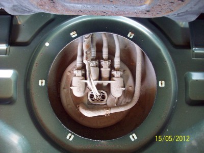

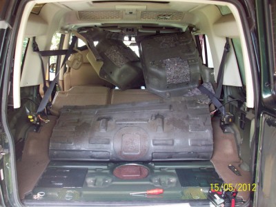

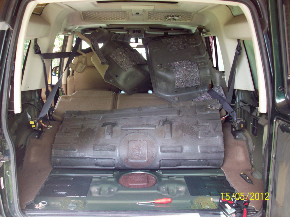

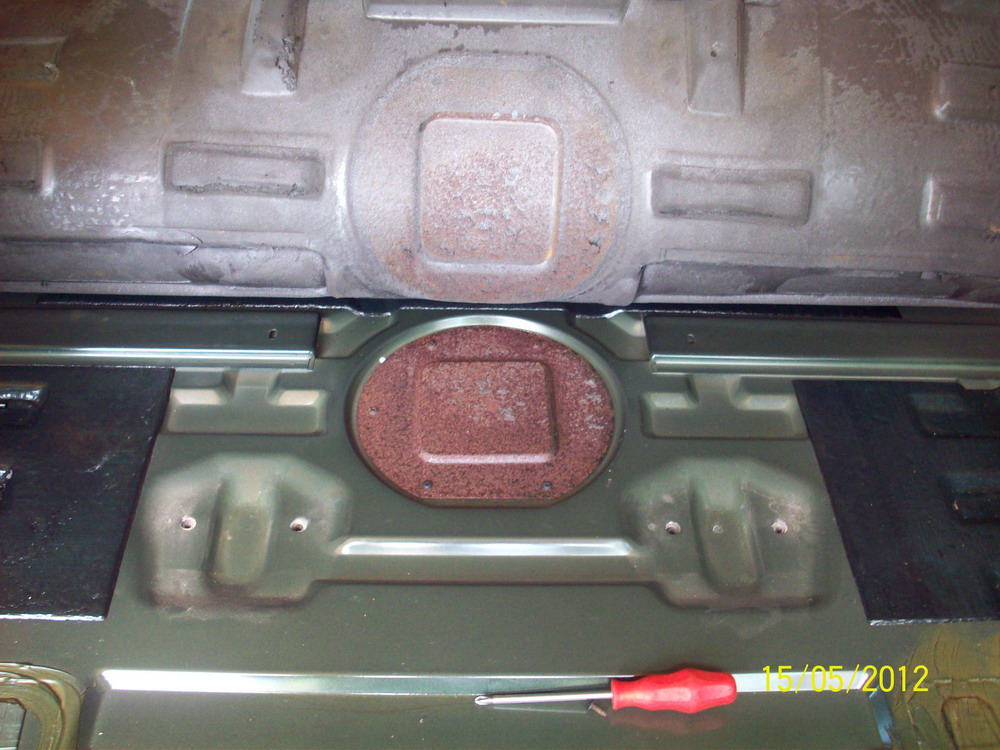

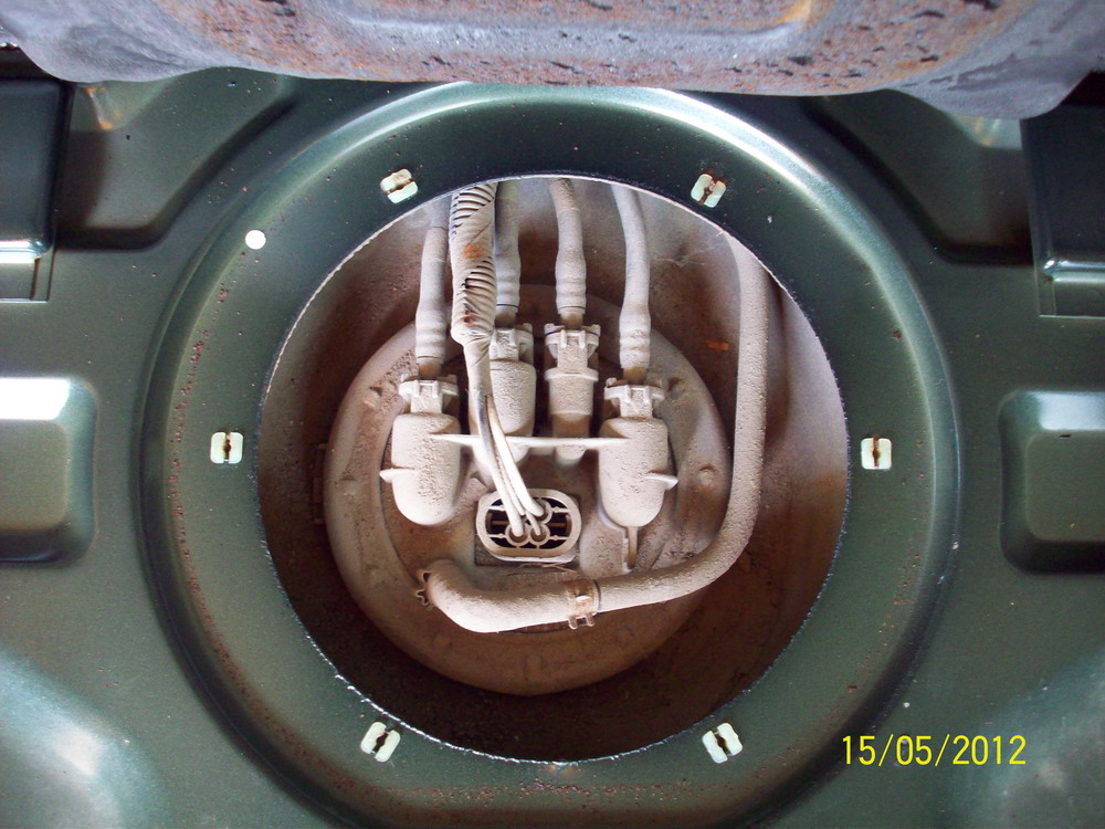

Re: Čerpadlo paliva TD5
prve foto pri rozoberani...
Zdravim Vlado.
Sharan 2011 2,0TDi 4motion
