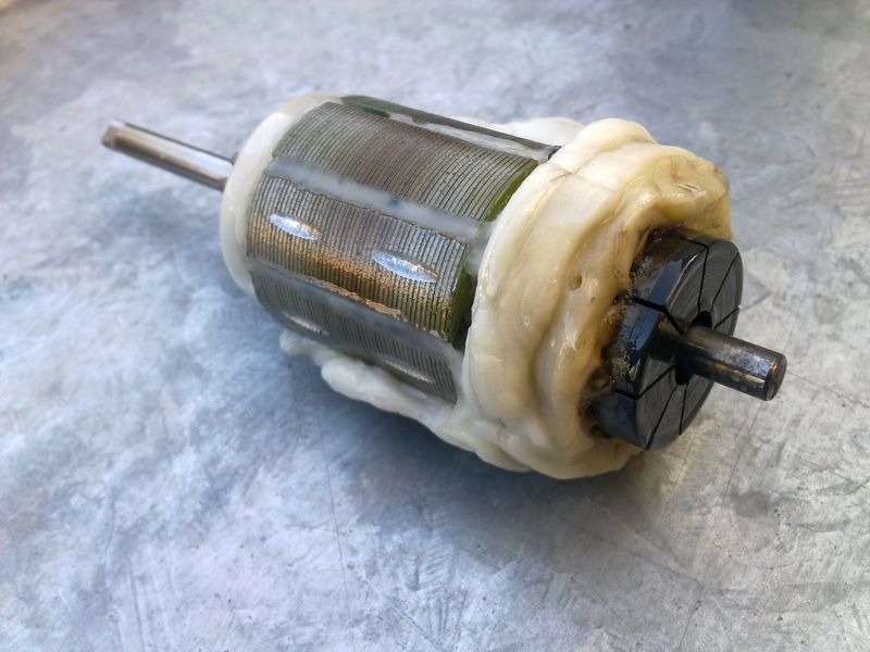

Tak nám auto ve středu začalo stávkovat, včera jsem na to pustil diagnostiku a nic, večer se zastavil Benjamin, tak jsme to byli projet (neřekl jsem mu, že potřebuju někoho na případné tlačení, naštěstí nebylo potřeba) a podle live dat z diagnostiky motor vrčel, všechno bylo OK, akorát hodnoty korekce vstřikovačů létaly jak zběsilé, když jsem chtěl výkon. Motor se neroztočil nad 3000otáček a auto jelo tam 80km/h a víc ani ťuk, občas si to zakouřilo a občas to cukalo. Ráno jsem tam dal standardní jednotku a to samé. Tak jsem šel po elektrice a došel jsem k tomu, že neslyším čerpadlo v nádrži - normálně lehce bzučelo. Takže najít relátko a vyměnit - nepomohlo, sundat tapec v kufru a přiložit ucho na čerpadlo - nic, ticho. Odpojit dráty a změřit - napětí tam jde. Změřit na příslušných kontaktech odpor motoru čerpadla - nevede - pravděpodobně mrtvej motor. Telefon Milošovi jestli má čerpadlo a půjčí - slíbil že půjčí, je moooc hodnej. A zítra půjde čerpadlo z nádrže ven.
Resumé - pokud není TD5ka zavzdušněná, tak běží i bez funkčního čerpadla v nádrži :shock: , akorát nemá výkon a dlouhodobě bych to netrápil, protože hrozí kavitace a následné poškození vstřikovačů. A druhé věc - s nefunkčním čerpadlem to není možné odvzdušnit, takže odpojovat a vyndávat ho, až když už není potřeba auto někam posunout, protože jinak bude nutné tlačit.

Já jsem tomu taky moc nevěřil, ale to čerpadlo prostě nevrčelo a když jsem měřil odpor motoru čerpadla tak prostě nevedl. Ještě ho otestuju na stole, ale myslím si, že se netočí. Co mě napadá, je že si vstřikovače tu naftu natáhnou, teda aspoň omezené množství (to by vysvětlovalo, že auto nechtělo pořádně jet). A dá si myslím, že to na začátku nesmí být zavzdušněné, protože odvzdušnit se to samo nezvládne.
Pro test by mělo stačit vyndat pojistku.
Re: Čerpadlo paliva u TD5
#50 Příspěvek od MadTom » 18 dub 2011 21:08
Tak jsem včera čerpadlo rozebral a motor se, jak jsem si myslel, vůbec netočí, vůbec do něj neteče proud, takže TD5ka doopravdy může jet bez funkčního čerpadla. Ale podle dalších informací to asi nebude pravidlem. Ještě rozeberu zbytek čerpadla a dám vědět, co se tomu vlastně stalo.

#52 Příspěvek od MadTom » 17 čer 2011 06:50
Taky jsem na to koukal, pak jsem vzal baterku a měřák a baterku tam připojil (na stole) a čerpadlo úplně tichý, žádnej proud tam netekl a po změření Ohmmetrem to ani neměl obvod. Moje zkušenosti s elektrikou mi říkají, že ten motor se prostě bez toho aby skrz něj tekl proud točit nemůže. A jestli si vstřiky nasajou nebo ne - rozhodně se neodvzdušní, ale pokud to nebude nikde přisávat falešnej luft a nezačne to kavitovat, tak si asi nasajou.

Rozebral, ale ná až tak moc, na to nebyl čas. Ale chystám se na to. Faktem je, že motor nevede a nebere proud, takže se netočí, ale auto jelo, i když blbě.

Tak tady tě opravím, najel jsem tak několik desítek kilometrů, ale mělo to nějaká omezení. Maximálně 3000otáček/min a maximálně 80km/h. Víc to prostě nedalo, a ještě to nesmělo být moc do kopce, pak se tomu nechtělo. Z kopce to bylo v pohodě. A čerpadlo doopravdy nefungovalo - motor se prostě netočil. Beru to spíš jako kuriozitu, a možná informaci pro někoho, kdo bude opravovat auto, co se chová podobně.

Mám podobnou zkušenost s čerpadlem.Posledních asi 30km před domovem auto přestalo táhnout,občas cukalo,do kopce na dvojku.Na volnoběh bez problémů.Zacouval jsem do dvora,chcípnul a už nenatočil.Čerpadlo umřelo.Pak jsem si uvědomil,že před odjezdem divně kvičelo.Tudíž začalo umírat cestou a dokud bylo zapnuté dávalo alespoň něco málo.Po vypnutí se už neroztočilo.Po výměně za nové jsem ho rozebral a když jsem motor připojil-nic.Klepnul jsem do něj a z těžka se rozběhnul.
