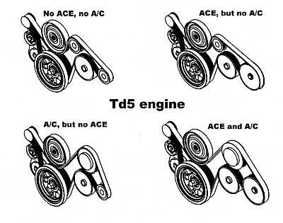

Saul píše:pls, co mám přesně objednat místo pumpy ACE? To není jen o řemenici, ale je potřeba vyndat pumpu a místo ní dát jak řemenici, tak její držák (v tom případě je řemen stejně dlouhý) - chápu to správně?

mě z ACE tekl olej všude a cákalo to i na motor, po poradě u LandJirky se vyhodilo všechno ven, místo čerpadla dával řemenici a místo pístů pevné stabilizátory. ty se museli brát nové z anglie, je to nedostatkové zboží :-( ale od té doby už jezdím jen na naftu :lol:
je možné že aby to bylo pořádně tak ta sada z Litepu odpovídá, přesně soupis dílu nevím co se vyhodilo a dalo nové

Ne, neni to muj eshop. Stejne tak jsem nepredpokladal, zebys to kupoval za tyhle penize nove, kdyz se snazis namisto reseni problemu s ACE usetrit vyrazenim ACE. Jenom to byl jednoduse zkopirovatelny odkaz, kde jde na obrazku hezky videt, co je vhodny vymenit, aby bylo cely ACE pryc.
A teda pokud se rozhodnes vydat touto kompletni cestou a pomoci pouzitych dilu, aby to nestalo majlant, tak myslim, ze zadni stabik a jeho ulozeni se lisi podle toho, zda je na mechy nebo pruziny, remen se lisi podle toho, zda je auto s klimou nebo bez no a u V8 jsou remen a kladka samozrejme taky jine nez u TD5.

Tahle sada je pochopitelně stvořená k absolutní přestavbě z ACE na základní stabíky. Já jsem ale u každýho svýho offa vždycky stabíky demontoval a nikdy jsem toho nelitoval. Pravda, že v losím testů by takovej vehikl neobstál, ale to už je jinej příběh... s offem jezdím na rozum, s osobákem "jinak". Btw. na fotce téhle sady je vidět řemenice s držákem - a to je to co potřebuju. Kde to koupit?

Dík, to bude ono! V té záplavě dílů jsem to přehlédl. Z logiky věci mi vyplývá, že řemen nechám původní...

Ja bych rekl, ze nenechas...
Serpentine Belt Td5.jpg (21.03 KiB) Zobrazeno 4743 x

Paráda! Ještě chvilku a nebude do tohohle vlákna co doplňovat! :yes
