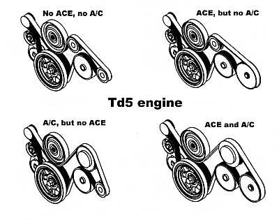

#49 Příspěvek od pojir » 27 pro 2017 21:03
Ja bych rekl, ze nenechas...
Serpentine Belt Td5.jpg (21.03 KiB) Zobrazeno 4748 x

#50 Příspěvek od Saul » 27 pro 2017 21:23
Paráda! Ještě chvilku a nebude do tohohle vlákna co doplňovat! :yes
