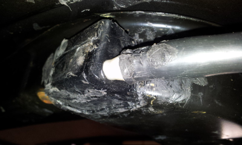

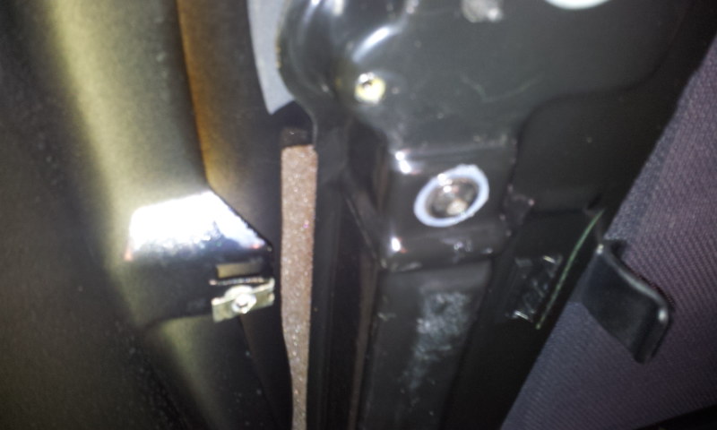

Na ty sloupky jsem došel tak, že mi z auta kapalo i dva dny po tom co jsem jej zaparkoval do garáže. Sloupek je dole z venku sešikmený směrem dovnitř a v tom spoji voda jen prolínala ven. To mě navedlo zpět pod to těsnění dveří, kde se potkávají ty dva plechy sloupku. I když jsem perfektně vytřel podlahu a celý ten spoj, tak za chvíli se to začalo lesknout a začala se tvořit kaluž na podlaze. Jde to pomalu, ale jistě....
Přetěsnění spáry mezi plechy a díra ve dně sloupku zatím fungují a koberec je suchý. Kdyby se mi o víkendu nevychcala celá automatická převodovka na parkoviště tak i jezdím :Ja blb:

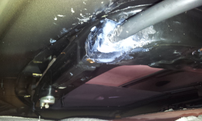

Tak po delsi dobe podavam info, jak jsem dopadl se zatekanim. Sundal sem stropnici a zjistil, ze je zespoda na strese vysrazeno asi litr vody. Setrel sem ji dosucha a zacal hledat zavady. Byla ucpana jedna odtokova hadicka, tak jsem ji profouknul kompresorem. Dale jsem zjistil, ze srouby ktere drzi sklo (4ks) netesni a zateka skrz ne, tak jsem je vymontoval a nove pretesnil. No, spis nalepil na specialni vysokovyskozni lepidlo. Uz to vypadalo ze je to OK a tesil jsem se jak vratim precalounenou strechovici zpatky. Jeste, ze to calouneni nejakou dobu trvalo, protoze mi porad pri vytrvalym desti kapala voda z osicky klicek u obou sibru. Zkoumal jsem teda dal a prisel na to, ze guma, ktera tesni sklo, tak ze ma okolo sebe hodne jemnyho pisecku, ulomku vetvicek a vsemoznyho "bordelu". Gumu jsem tedy vyndal ze zlabku ve kterym je namacknuta a pisecek byl i pod ni. Doslo mi, ze by voda mohla vlinat pod touto gumou a dostat se po mechanizmu otvirani az na tu klicku, ze ktery mi voda kapala. Gumu jsem vydrbal kartackem ve vlazny vode, vycistil zlabek, aby byl cistej, gumu jsem namacknul zpatky a sibr prestal tect. Dneska jsem to samy delal na zadnim, tak snad to taky pomohlo :-)

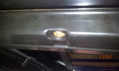

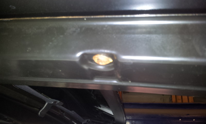

Aj ja som riesil pred dvoma rokmi zatekanie stresnym oknom. Po velkom dazdi sa mi vzdy zo stropu valila voda. Dal som dole stresnicu a zistil som ze zatekanie nieje az tak velmi zavisle od tesniacej gumy ale od konstrukcnej chyby. Ta spociva v tom ze skrutky (na obr. č.9) ktore su zospodu odtokoveho zlabu nemaju tesnenie a vacsina z nich pusta vodu, kvapka po kvapke a pri pohybe auta to niekam vytecie. Da sa to lahko odstranit tesniacimi podlozkami alebo silikonom - tak som to riesil ja. Samozrejme popri tom som vycistil a namazal tesniacu gumu (bez lepenia!), skontroloval prechodnost odtokovych trubiek (č.10) a tesnost plastovych vaniciek na ktore su nasadene, pre istotu som ich pretesnil silikonom. Od tej doby za dva roky ani kvapka.

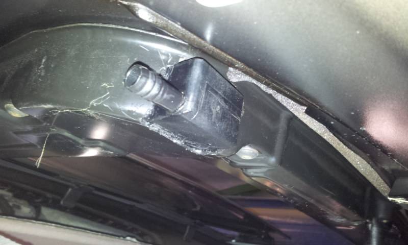

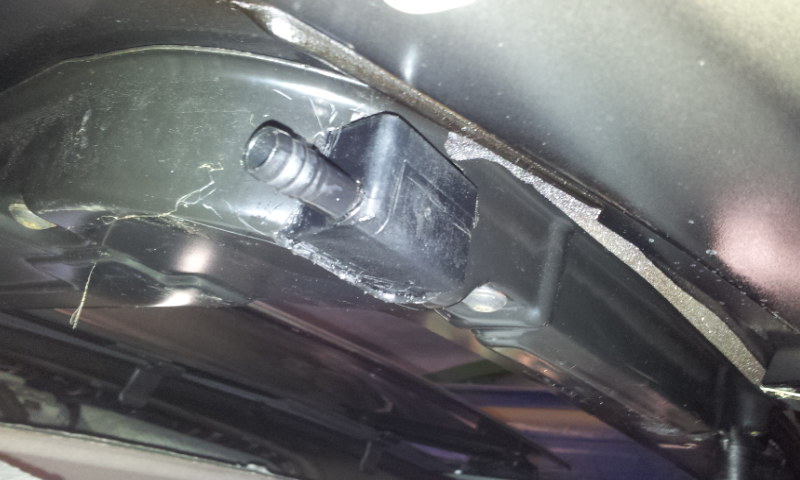

Tak jsem taky dělal šíbr. Polstrování střechy dolu. Klasika šroubky vytočit a zalepit. Hadičky ulámané. Zalepit vaničky. Profouknout hadičky. Na hadičky jsem kousek od vaniček dal naříznutý molitan. Ten bude držet hadičky tak, že se nebudou tak třepat mezi střechu a polsteováním. Byla tam nějaká lepenka, ale ta se od rozpálené střechy odlepila. Hadičky se začnou volně za jízdy třepat a ten vývod u vaniček praskne. "Hadicová" zkouška dopadla dobře. Tak doufám, že jsem zvednul cenu vozu, když má opět fungující šíbr. :D Pár fotek.

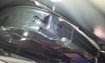

Zdravim. Napisem moje postrehy, snad niekomu pomozu. Tiez mi zacalo dost zatekat zadnym stresnym. Niekde sa nahromadila voda a potom sato zlialo cez klucku. Vybral som komplet tesnenie. Poriadne umyl a strekol odmastnovacom. Ku kanaliku tesnenia sa da tazko dostat tak som vybral sklo stresneho okna. Ide to celkom lahko trebalen hviezdicovy nastavec a kluc....cislo uz nepamatam. Zadne idu v pohode ale na predne treba dostat okno uplne dozadu a potom to skusit odmontovat tak ze nastavec hviezdidoveho datenajskor do takej dierky v konstrukcii ktora sa mi zda ze je presne na to. Potom uz len pomocou kluca odmontovat. Vsetko za par minut.
No...potom som dal sklo dolu a poriadne precistil kanalik tesnenia. Dalej som vratil tesnenie na svoje miesto tak ze po vonkajsej hrane som dotlacal srobovakom cez taky tvrdsi lem.
Zatial sa zda vsetko v suchu a bolo aj cez prietrz. Uvidime dokedy.

Řeším podobné starosti. Loni mi zatékalo šíbry, oběma. U každého šíbru jsem měl ulomenou jednu trubičku na té plastové vaničce. Nicméně ty plastové vaničky už byly stejně odlepeny od té plechové odtokové misky. Tak jsem oba šíbry vymontoval a začal tvořit. Všechny plastové misky jsem sundal a vzteky rozšlapal, pak jsem ve stejném rozměru udělal misky z plechu s ocelovými trubičkami a k tomu celku to přivařil. Pro jistotu sváry přetáhl tmelem na autoskla. Pak rok dobrý, sucho. Letos na jaře mi začalo zatékat předním oknem nahoře, takže jsem původní tmel odstranil a znovu přetmelil, závada odstraněna. Poté mi začalo zatékat ještě ve spoji v rohu nad řidičem. Odtmeleno a přetmeleno sucho. Teď po Jihlavě, mi začalo zatékat pravým horním rohem do kufru, ještě neodstraněno. A dnes mi najedou začalo téct po řidičově pásu na sedačku a na mě. Už jsem z toho trochu nervózní, už jsem měl to stropní čalounění dole 4x a už mě to neba. Ale ještě to teď znova sundám a dám vědět, co to bylo tentokrát. Jo a ještě občas kapka ve stropním osvětlení vepředu. :Ale fuuj:
