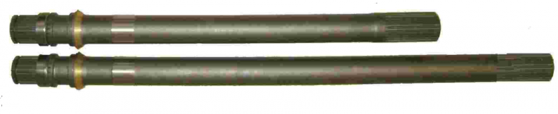

mr-tomas píše:Jak se řeší taková prdlá pevnostní poloosa, dá se to reklamovat nebo to automaticky berou jako, že byla přetížená třeba velkejma kolama.
Čert ví, u poloos KAM vepředu je na krátké hřídelce zápich, který tvoří nejslabší místo a tu dostaneš v sadě náhradní.
reklamacia ashcroftu je bezproblemova. Maju 5 rocnu zaruku...zavolas im/napises, ze Ti prdla poloos, oni Ti povedia ake udaje potrebuju (faktura, objednavka) a posles. A oni Ti obratom poslu novu...

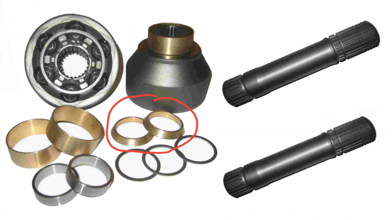

Mám další hloupej dotaz. Jak se montujou přední poloosy od Kamu? Nebyl u toho žádnej instalační manuál a ani na webu jsem nic nenašel. Na poloosu se navlíká mosaznej kroužek, kterej na původních origo poloosách není. Netuším jakou tam mají funkci, ale rád bych to věděl ještě než se do toho pustím. :roll:

Pokud si dobře pamatuji, tak je zapotřebí hlavně dobře vymezit vůli mezi kloubem a poloosou je to na desetiny. V sadě by měli být vymezovací kroužky různé tloušťky.

Vymezovací krouzky tam jsou. V dilenském manualu je dop. vůle 0,08-0,25mm. To chápu, ale ty mosazný podložky mě matou. :grin:
