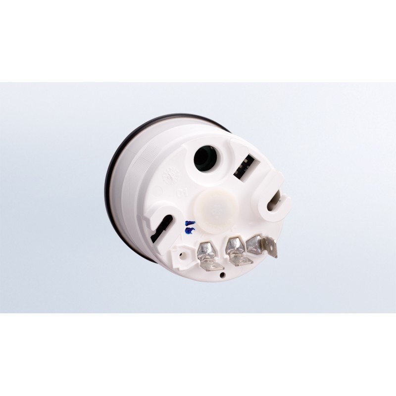

od Tazik1992
To by měl být tenhle model od VDO - 333-015-009K. Má i možnost korekce.
vdo 333-015-009K cockpit-vision-tachometer-6000-rpm-52mm-12v.jpg (33.7 KiB) Zobrazeno 5695 x
Ono těch otáčkoměrů s průměrem 52mm zase tolik není.
