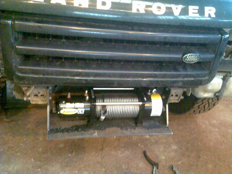

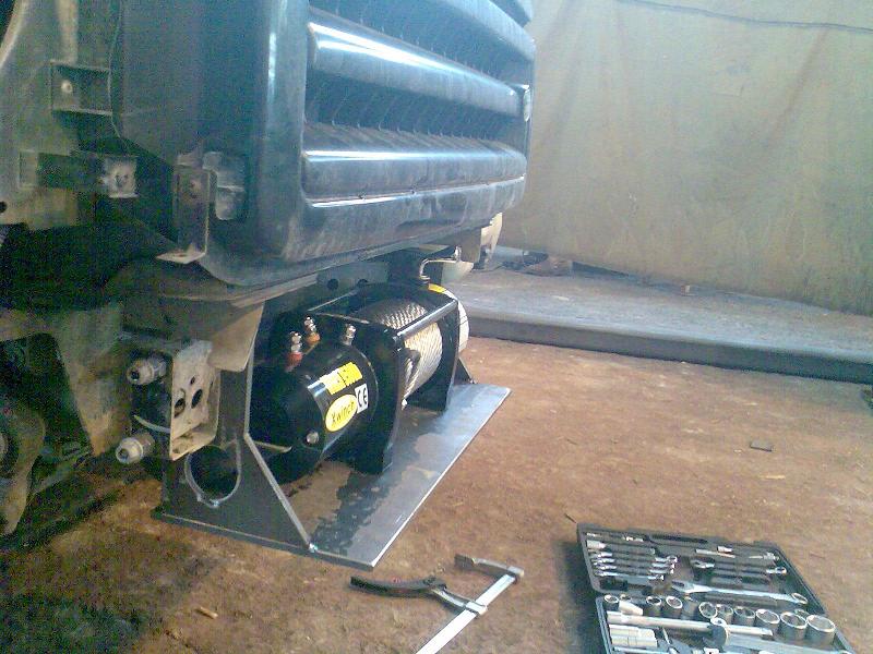

zacal si pekne, kazdopadne pristup k te pacce byt musi, prepina se s ni volnobezka. Mezi ty drzaky udelas plotnu, vyuzij tech original der od narazniku a zacni to stavet kolem toho. Snaz se mit ten navijak co nejvic vzadu, kvuli najezdovymu uhlu. Neudelej to moc tezky, at ti to na tech origo pruzinach, co maj asi i dost najeto nespadlo uplne na hubu.

Dneska jsem strávil měřením a přípravou plotny + rozměřením výztuh nárazníku cca3,5h
zatím to docela jde počítám že příštíští týden cca do čtvrtka to bude hotový komplet ( před nástřikem)
Ještě dotaz - s nádobkou na ostřikovače se něco dělá nebo jí kopíruje nárazník_
Zdá se mě že kdyby tam nebyla tak můžu jít blíž a bude větší nájedovej úhel :?:

zacal si dobre, s tou nadobkou si nelam hlavu, stejne jinou nemas. Jenom, nezda se ti ta paka na prepinani volnobezky nejak divne vysoko, zrovna tam, kde zacina by mela byt horni hrana narazniku. Aby ti to fungovalo. Jak pise buri, ten navijak mohl byt vic nahore jakoby vepredu, aby to lip vyslo, ale urcite to zmaknes.

Stavros píše:zacal si dobre, s tou nadobkou si nelam hlavu, stejne jinou nemas. Jenom, nezda se ti ta paka na prepinani volnobezky nejak divne vysoko, zrovna tam, kde zacina by mela byt horni hrana narazniku. Aby ti to fungovalo. Jak pise buri, ten navijak mohl byt vic nahore jakoby vepredu, aby to lip vyslo, ale urcite to zmaknes.
My ted delame takovej dost brutus naraznik na toyote, tak sem dam potom fotky, zatim se mi to libi moc. Je to takovy zvlastni, ale libivy.
Ahoj páka na přepínání je asi cca 2cm pod horní hranou nárazníku bude tam kapsa aby se to dalo ovládat. Jinak jsem na výšku zatím o cca8cm výš než na původním plastu. Tak uvidíme jak se zadaří.

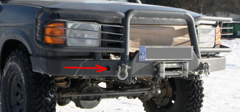

Moje nejnovější zkušenosti z právě ukončeného výletu po UA/RO.
Když se mi v terénu (D1) svlékla guma a kluci mi to zvedali tím "Highliftem" (?) takovým tím pákovým velikánským heverem, včetně nástavce do otvorů v pevnostním nárazníku Britpart, celý se nepatrně vyhnul a díky tomu, že na něj mám přivařený ochranný rám, nešla mi už zavřít kapota. (byla otevřená protože jsme používali naviják...kabel, spínač a td..) Po použití navijáku se to při tahu opět srovnalo, takže dobrý, ale Britpart docela zklamání. Mimimálně navijákovou desku a místa pro hever udělej pořádně pevný. Tedy radši všechno. :lol: Jinak počítej, že ti celý předek po montáži pevnosťáku s navijákem spadne dolů. Udělalo mi to taky, a to dost hodně i při souběžném 2" liftu. Nakonec jsem ty slabé pružiny vyhodil a dal tvrdší. Není to legrace, ale držím ti palce.

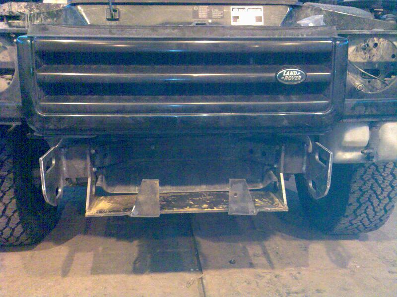

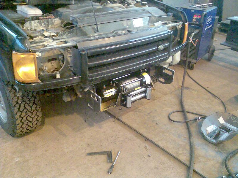

#59 Příspěvek od Kubas38 » 03 bře 2009 11:24
Mám výztuhy na přední a vrchní díl . Teď bádám nad výztuhama do boku . Pořád mi tam překáží ta nádobka na ostřikovače ale nějak to vyřeším.
pohrávám si s myšlenkou dát " měchy dopředu" nemá s tím někdo zkušenosti !
Měchy mám doma nový jen nevím jak je to s rozvodem vzduchu jestli to zvládne jeden kompresor a tak . že bych si to mohl libovolně přizvednout při jízdě do terénu a naopak na silnici. Akorát nevím jak by se s tím prala hydraulika AC... Poraďte

co je to za material, desitka? To je zbytecne silny, vzdyt ram je tak maximalne dvojka.
Co to tam mas na bokach ty dve derovany platle, jak budes pokracovat?
