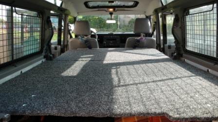

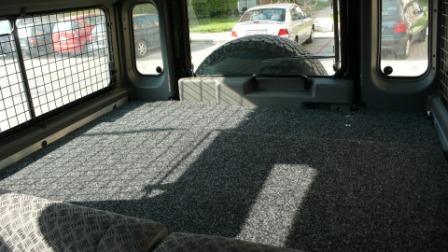

Tak takhle nejak jsem to vyresil pred cestou ja.Je to velmi jednoduchy,lehky a vse snadno rozlozitelny.Pri zachovani vsech sedacek se to tvari jako dekl kufru a ta posledni cast se da vyklapet nahoru a do hlobky 50cm,takze pristup je az kam :D .Preklizka potazena zatez. kobercem a ze spoda jsou hlinikove profily ruznych tvaru.Vse bratru za 1700kc a dve odpoledne prace.
Rozmer 200cmx140cm.

#42 Příspěvek od Jenda » 26 srp 2008 17:03
...dalsi

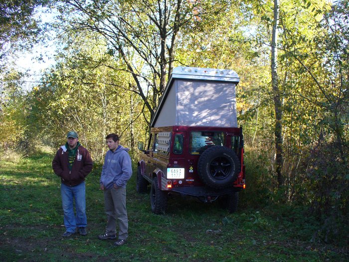

Můžeš si pořídit na 110 tohle
extec Miruna.jpg (153.18 KiB) Zobrazeno 14587 x
Příspěvky: 3652
auto: 88, 90, 110, G66
#58 Příspěvek od VencaZE » 25 říj 2008 22:59
Vím,ale to pořád nejni ono,protože od zbytku světa mi pak dělí jen plátěná stěna.Ale je jasný že pak to zavřeš a máš standartní výšku,zatímco pevný laminát domlátíš o větve a tak.Jenže do takových situací by jsme se moc nedostali a pevná vysoká střecha má výhodu v tom,že tam můžou být na trvalo skřínky,police a tak.Řikám to proto,že jako řidič MKD mám vysokou kabinu,kde týden "vcelku přijatelně" žiju,takže nízká,nebo otvírací nástavba by byla spíš posun zpět :( .Ale ať je to jak chce,D110 to beztak vyhraje a pak se uvidí,co s tím :) .
