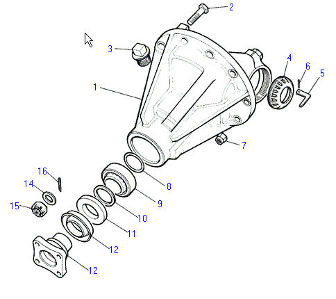

Tak us me "tece" olej z defika taky.Do tet nic a vot pondelka co mame garas vycistenou tak pod zadnim difem je primo kaluz :shock: zniceho nic to zaclo chcat. :cry: Je tam nekde nejaky tesneni nebo neco takovyho :?: :?: :roll:

Zkus vyčistit odvzdušňovací ventilek na nápravě.Když se ucpe rezem,v nápravě po zahřátí vzniká tlak a chčí olej přes simering.Jednou jsem už koupil nový simering,ale vždy se jednalo o popisovaný problém.Je to vlastně jen dutej šroub a hadička.

Simering na diferáku, příčinou jeho odchodu bývá uvolnění ložisek na pastorku.

prubnu vycisteni te odvzusnovaci trubycky a pak uvidim :roll: Jak se to nejlip cisti?mam je vyvedeny do motouru?
ten simering a spol je tam co usti kardan do difu :?: :)

simering je na unašeči kardanu, ucpaný je většinou jen ten dutý šroub co drží plastovou trubku k nápravě.

#55 Příspěvek od PavelU » 29 kvě 2009 23:23

PavelU píše:Podívej se tady:
http://forums.lr4x4.com/index.php?showtopic=7903
to ten muj dif nejak takhle vypada :?

#57 Příspěvek od PavelU » 29 kvě 2009 23:41
A tady ho máš rozkreslený. :wink:

Než začneš rozebírat, vem za přírubu (12) a zkus jestli nemá vůli

eliott píše:Než začneš rozebírat, vem za přírubu (12) a zkus jestli nemá vůli
do zadnych vecich akci se nebudu poustet :P zavergluju s 12kou,profouknu trubicku a estli to nepomuze pojedu k autodoktorovi :oops:
