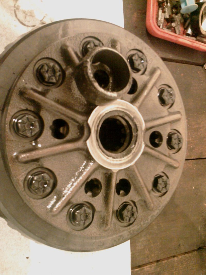

#47 Příspěvek od teslo » 20 led 2009 09:50
Doteraz som si myslel ze ARB uzavierky su neznicitelne...
Takto dopadla moja :shock:
(132.49 KiB) Staženo 487 x

#48 Příspěvek od DanoDEF » 20 led 2009 11:04
teslo píše:Doteraz som si myslel ze ARB uzavierky su neznicitelne...
... strasne... uz aj Australia prechadza na plast.
... riesis reklamaciu ?

teslo
Příspěvky: 2670
#50 Příspěvek od teslo » 20 led 2009 11:28

#53 Příspěvek od teslo » 20 led 2009 12:31
Doteraz som ukrutil iba jednu 10-drazkovu poloos( prednu). Snazim sa nejazdit nez mozgu, ale ze by som to nejako setril sa neda povedat.
Co vidim ako vacsi problem je pevnost standardnych diferakov, resp. vnutorne satelity.
Range Rover P38 2.5TDS
Příspěvky: 5134
#54 Příspěvek od DanoDEF » 20 led 2009 14:55
teslo píše: Co vidim ako vacsi problem je pevnost standardnych diferakov, resp. vnutorne satelity.
... no u RRC to hej ale prave ARB to riesilo tak preco ti to teraz ulomilo ? jedine asi nejaka vnutorna vada...
... co vnutro uzavierky je OK ?

teslo
Příspěvky: 2670
#56 Příspěvek od teslo » 20 led 2009 15:49
DanoDEF píše: ... no u RRC to hej ale prave ARB to riesilo tak preco ti to teraz ulomilo ? jedine asi nejaka vnutorna vada...
Asi naozaj nejaka vnutorna vada. To som este nikde nevidel, aby sa ulomilo to co ma byt prave to najpevnejsie...
zvysok uzavierky vyzera byt OK. Este ho ale podrobim dokladnejsiemu skumaniu. Najvaciu starost mi robi prave druha strana( s loziskom), aby nebola rovnako nacata kedze cely diferak sa pravdepodobne vzpriecil...
