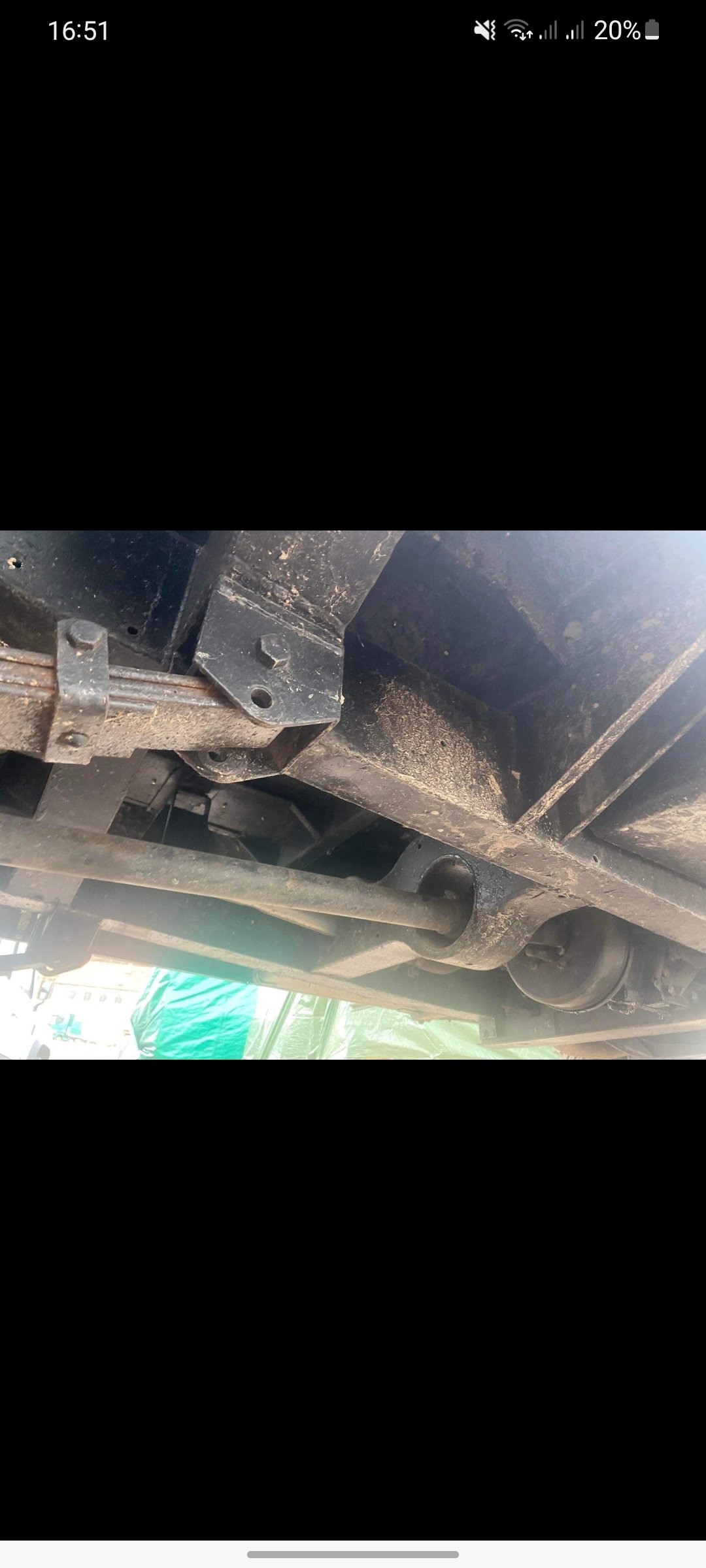

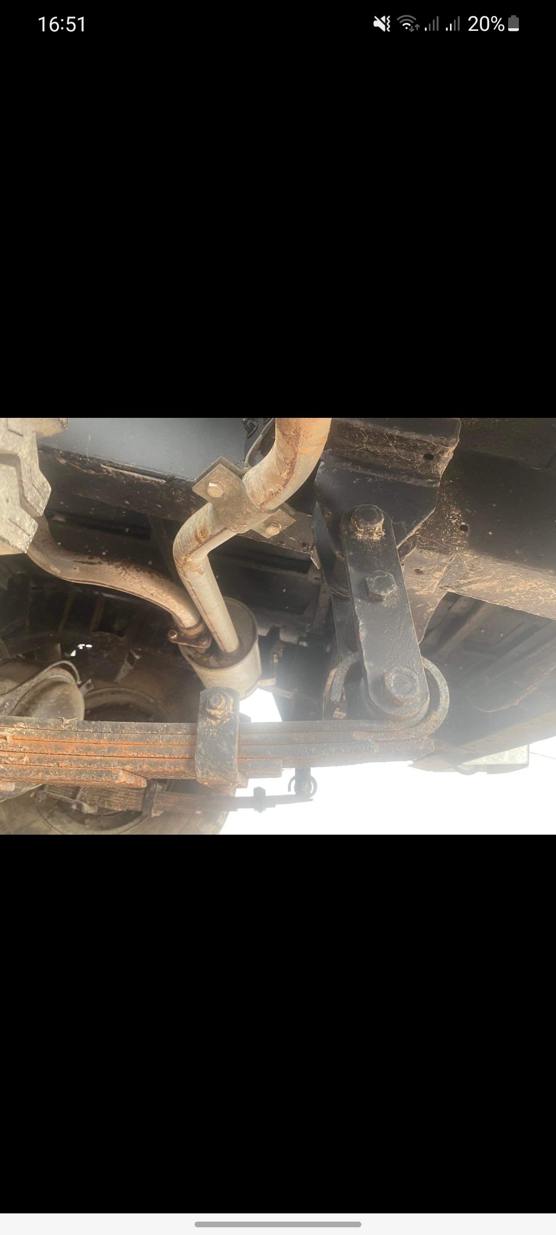

#47 Příspěvek od Dokusan » 16 úno 2022 16:53

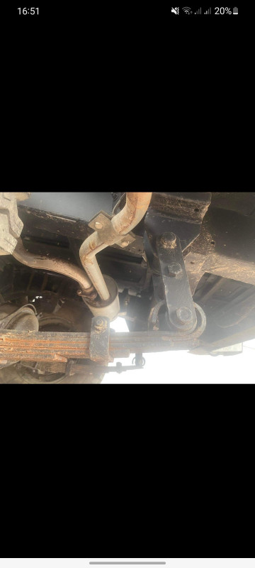

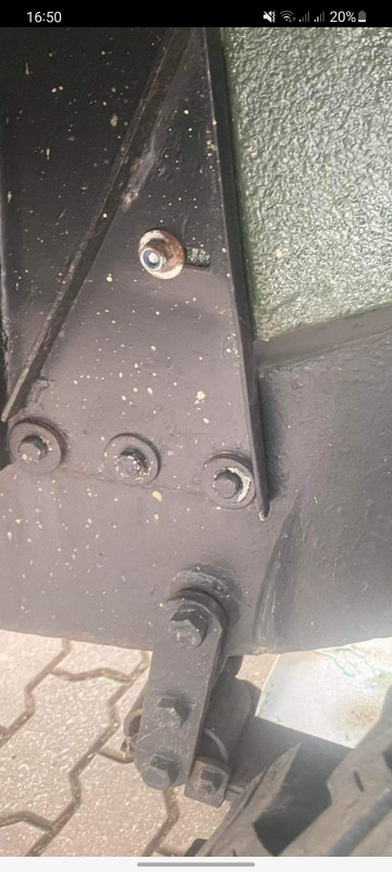

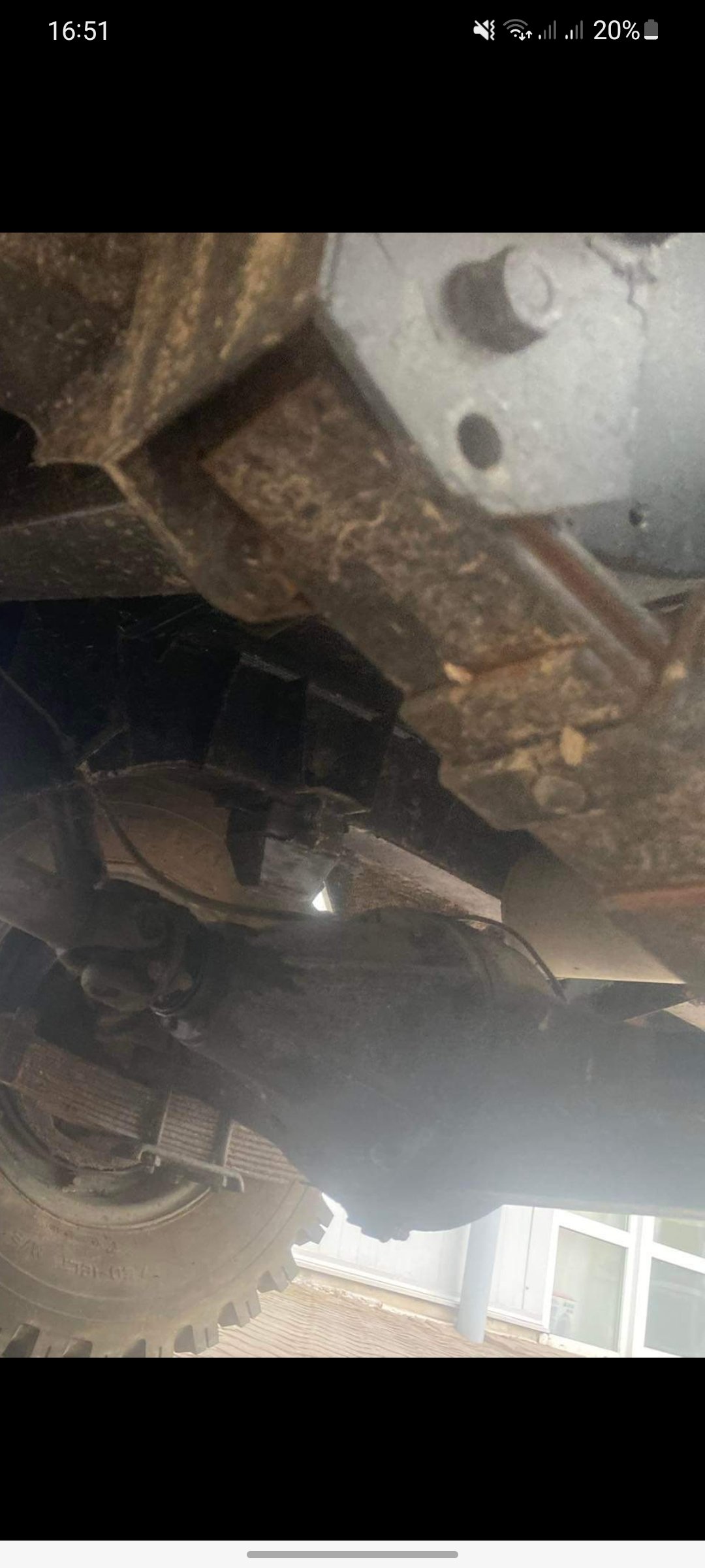

Pár foto

#48 Příspěvek od tomáš štěpnička » 16 úno 2022 17:58
Tak to na mé není,to asi jen 109?

#49 Příspěvek od Dokusan » 16 úno 2022 19:06
tomáš štěpnička píše: 16 úno 2022 17:58 Tak to na mé není,to asi jen 109?
To není normálně ani na 109, pokud se nepletu, mají to jen military verze, 3/4 ton a pak 1 ton.

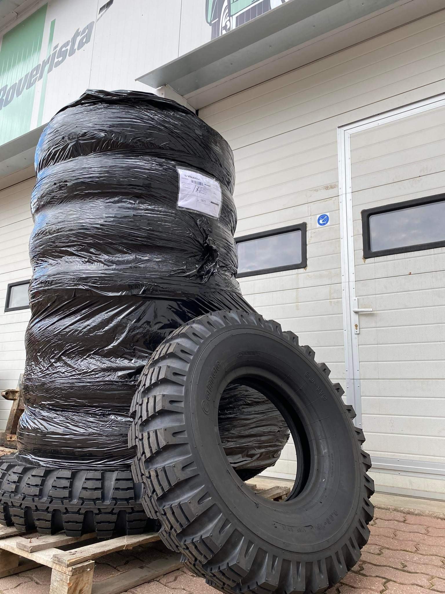

#56 Příspěvek od Dokusan » 20 dub 2022 15:52
Dorazily pneu 😀
