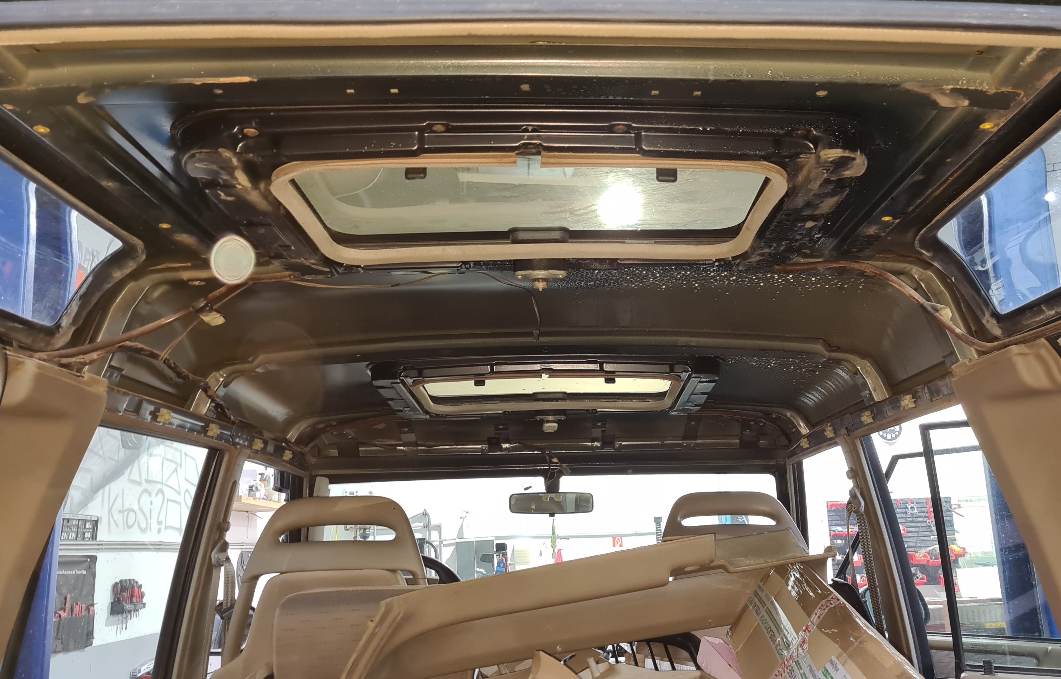

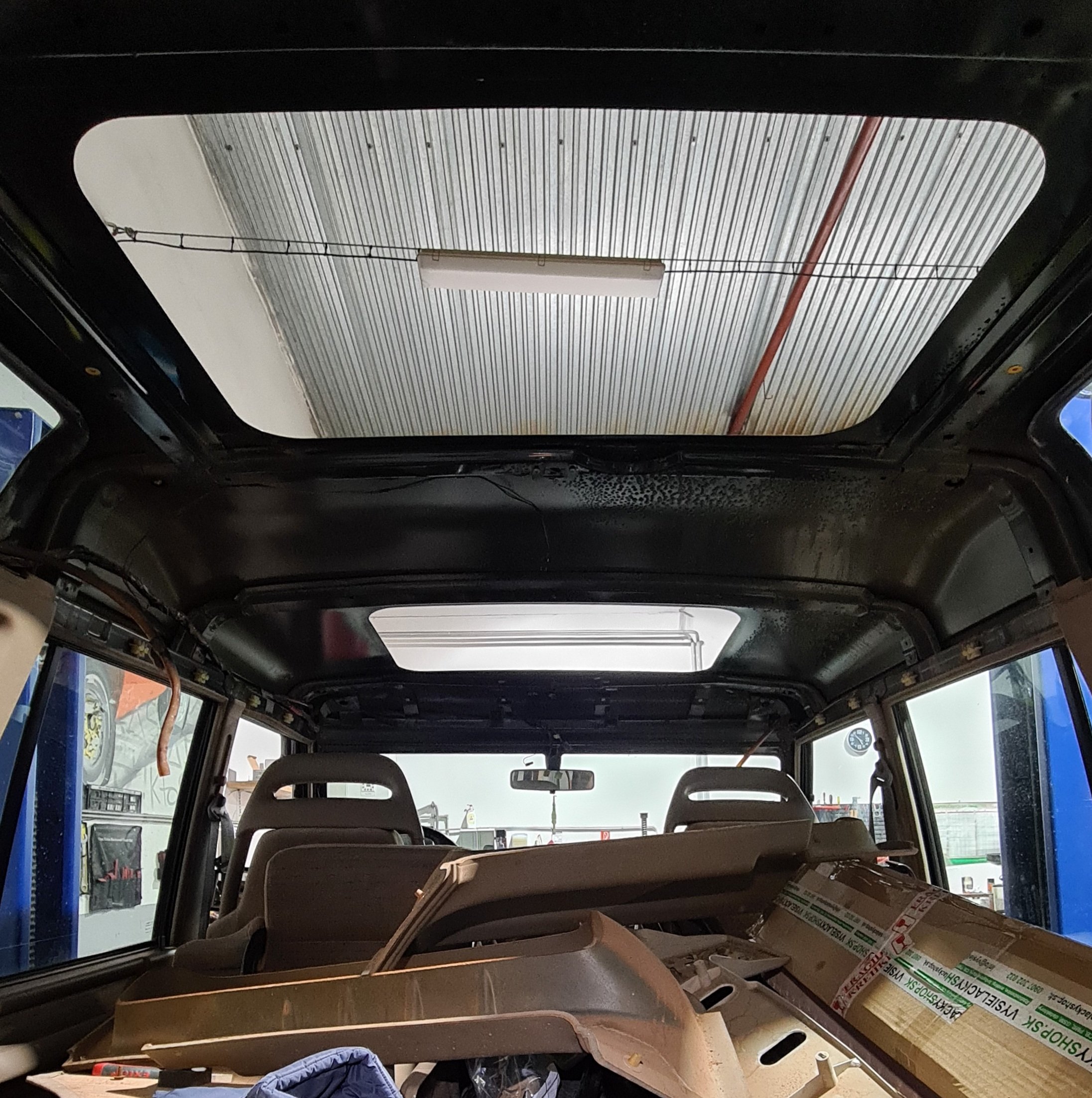

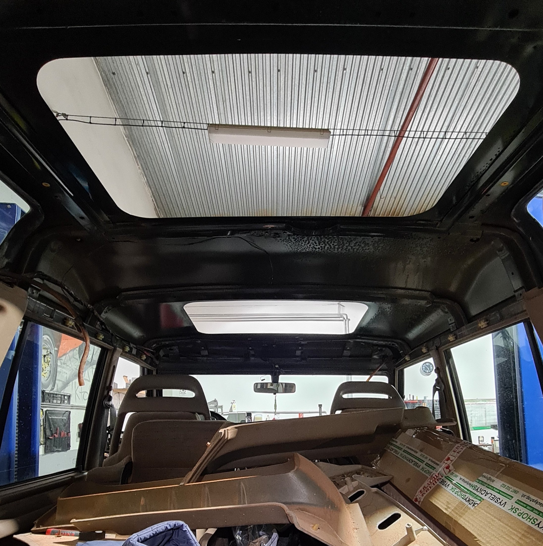

Ahojte. Tak som trochu niečo porobil. Nakoľko zatakelo tak stropnica von, strešné okná von. Vyčistené, pretmelené ako okná tak i odtoky vaničiek. Odtokové hadičky prefúknuté. Stropnica ide na nový tapacír tak uvidím či ešte bude a ak áno tak snáď aj kade keby náhodou zatekať. Preventívne som zhodil a zatmelil aj hagusy. Mám ale podozrenie, že zateká niekde v hornom rohu čelného skla pri vodičovi bo tam bola stropnica najmokrejšia a pri nohách je vlhko.
Chyba asi bola, že som demontoval aj sklo aby som zatmelil tie 4 plastové krytky a už mi nesedí ako predtým, nejaké tipy ako to zrovnať keď už je to namontované?
Ani kľučky už nejdú ako pôvodne a zdá sa mi, že slabo doťahujú okno v poslednej polohe...
Nejaké foto tu:

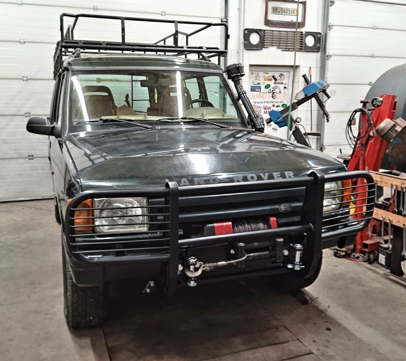

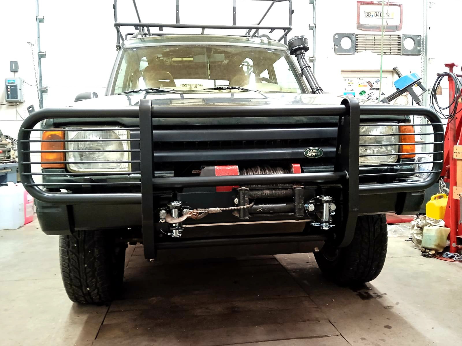

Camel Trophy Bull Bar aj Husky Superwinch namontovaný + dorobené rádiové DO
ešte Hella Comet 550 hmlovky a bude na parádu!

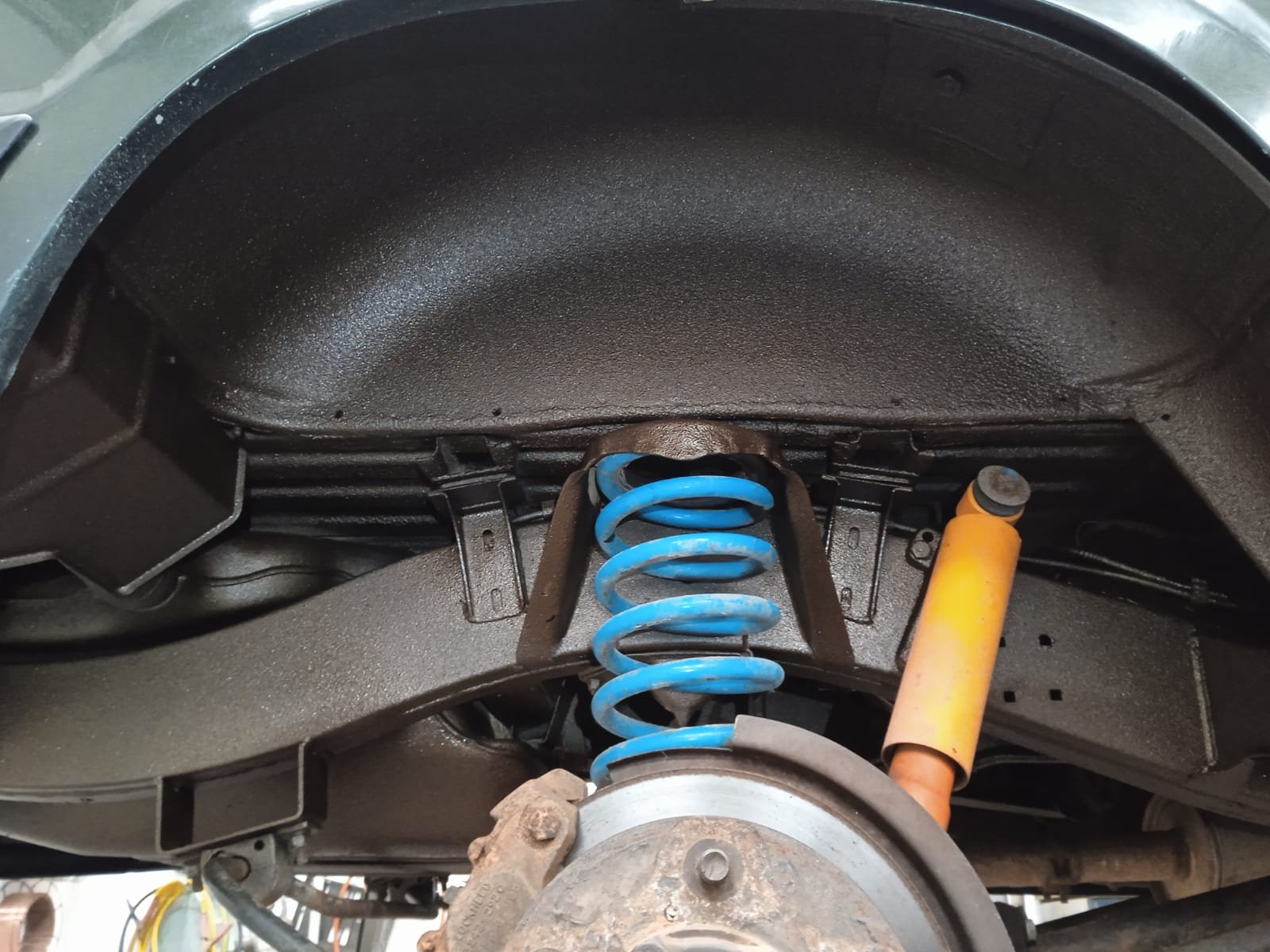

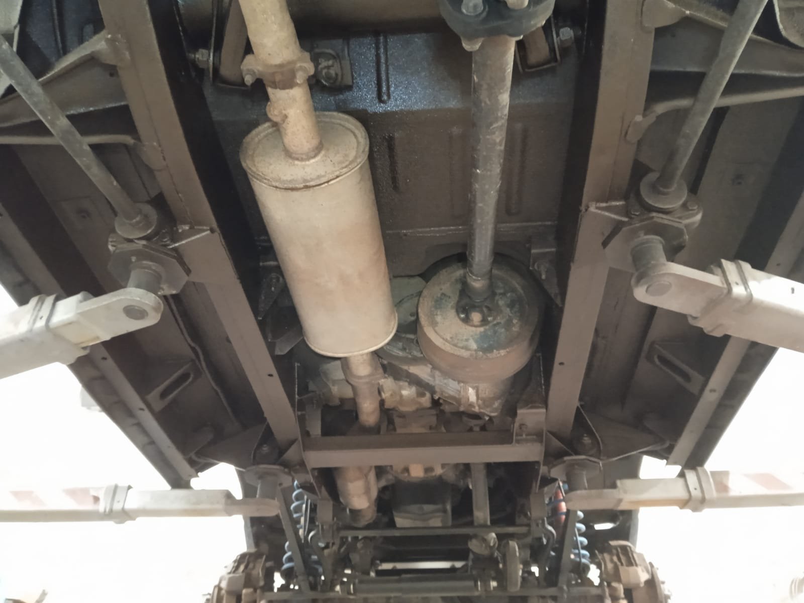

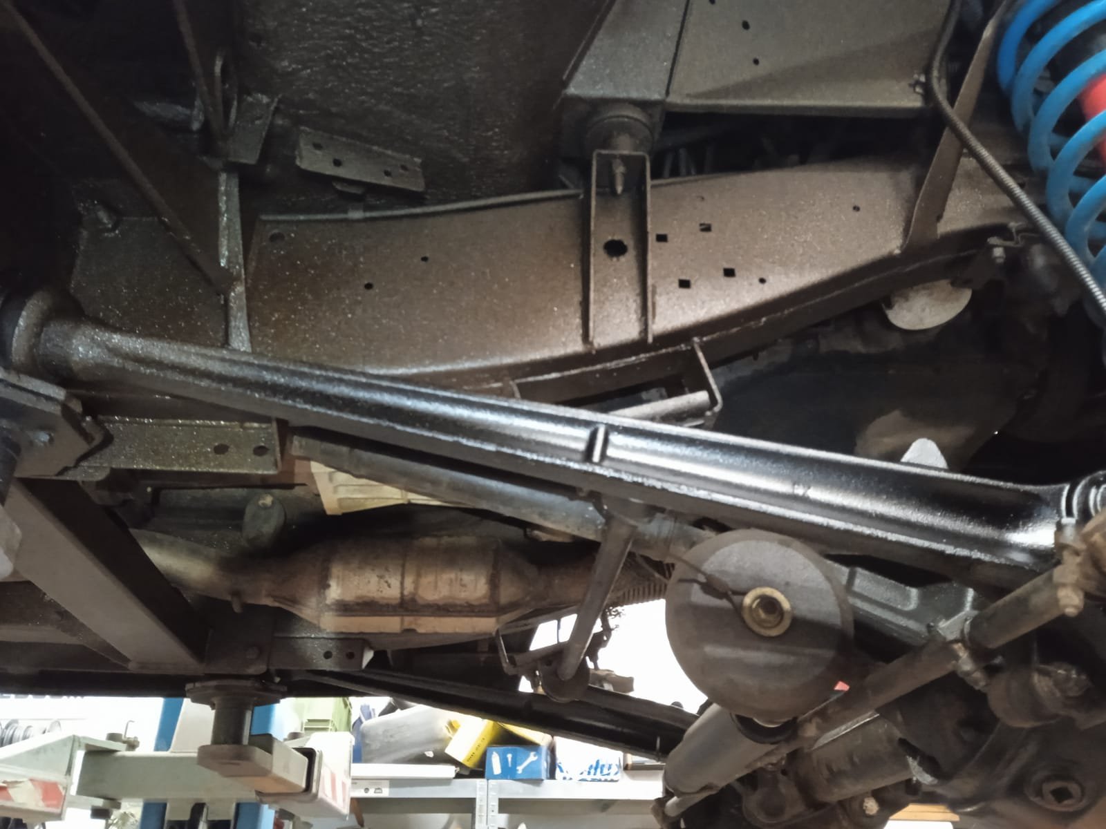

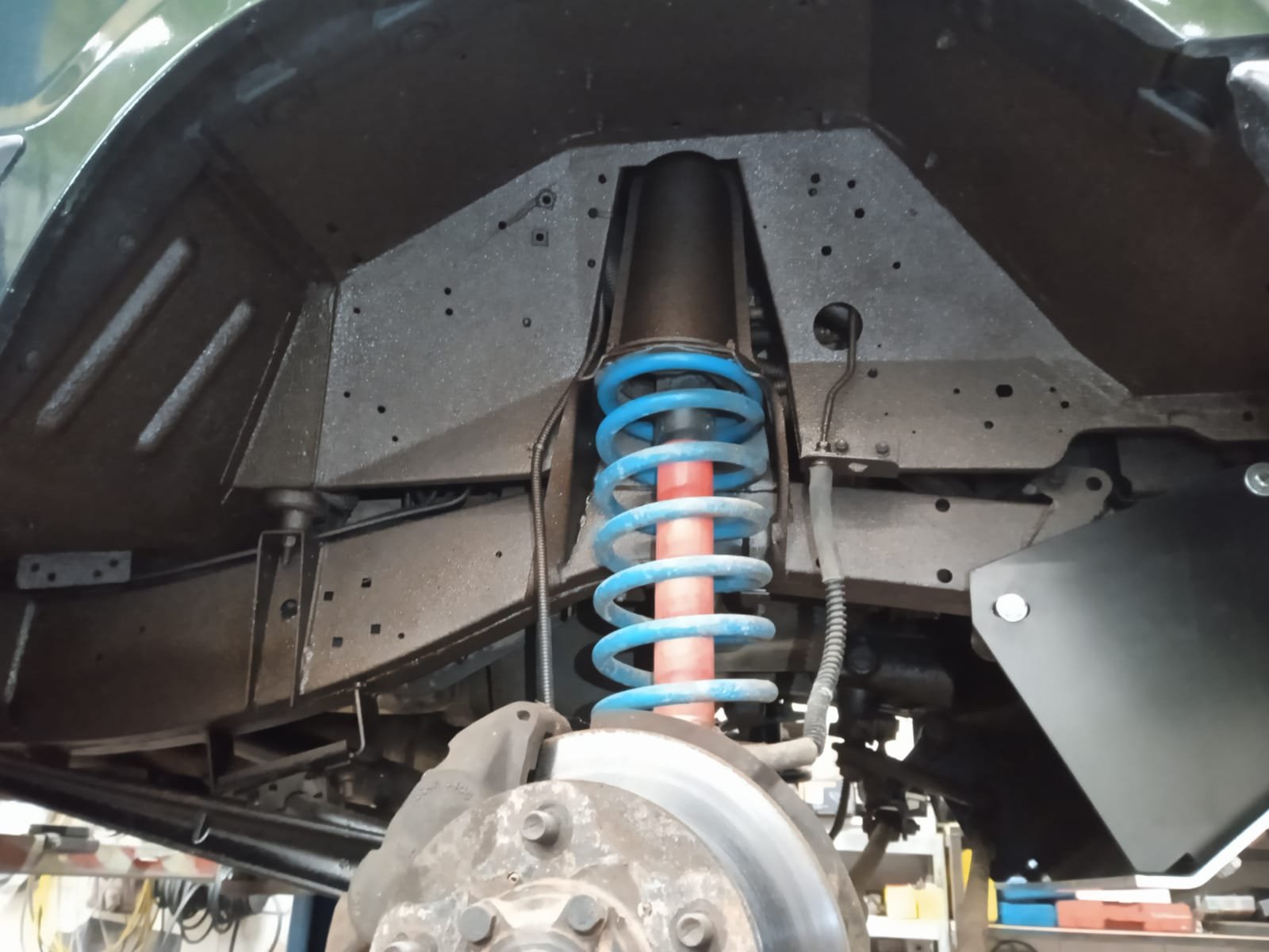

Podvozok ošetrený!

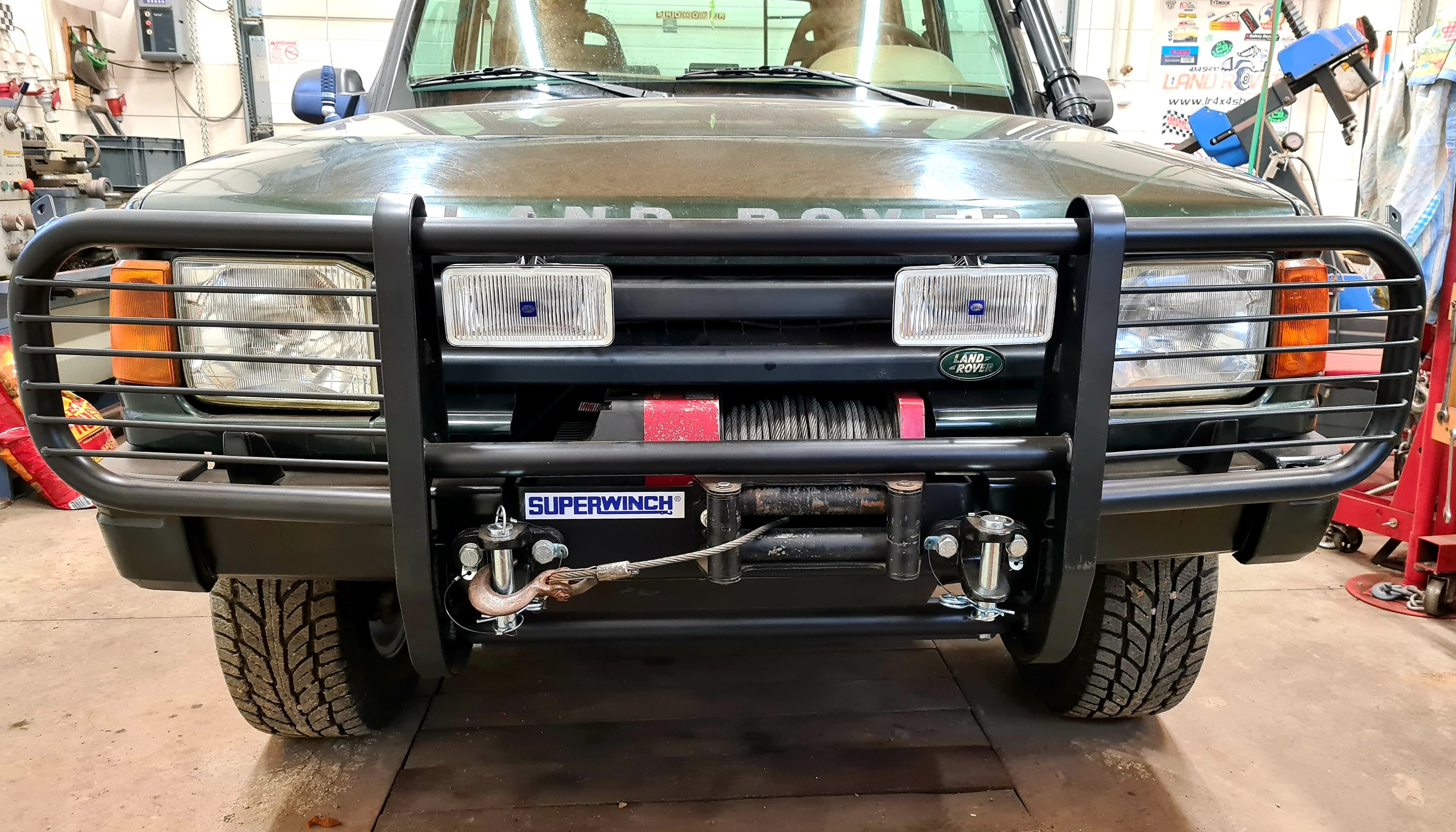

Už aj s Hella Comet :dance

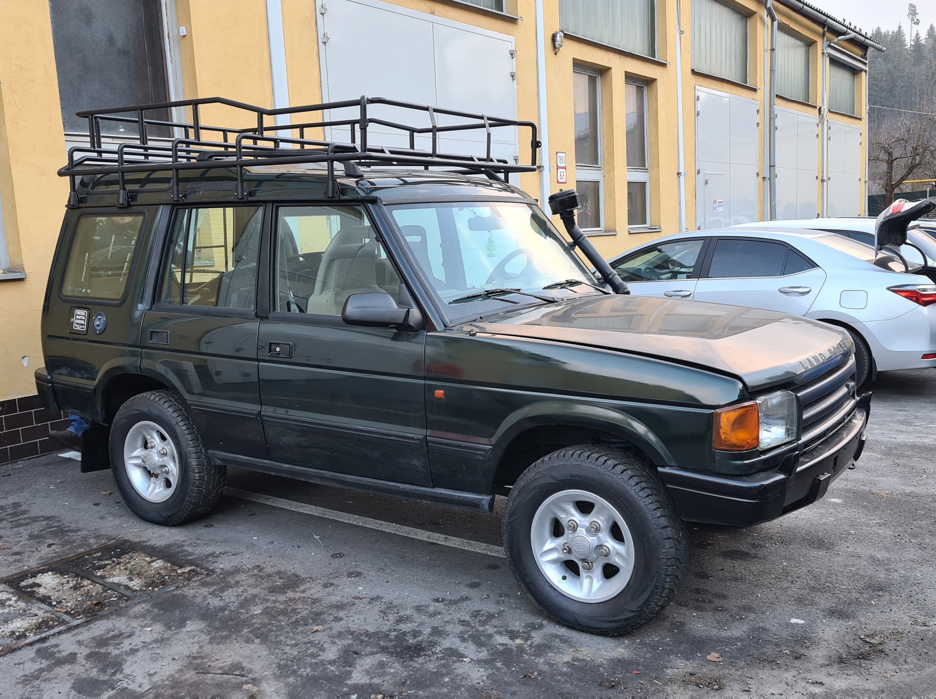

Tak prvý trip cca 150km sme zvládli, išiel som max. 100km/h, treba niečo pokukať na podvozku, lebo po prejdení nerovnosti, hlavne priečnej, mi trochu rozvibrovalo pocitovo pravé predné koleso a vibrácie šli aj do volantu tak som šiel opatrne a je to riadna húpačka :chuckle , takže treba nové tlmiče...
Btw stále zháňam CT tabuľky a Mantec snorkel keby ste o niečom vedeli...

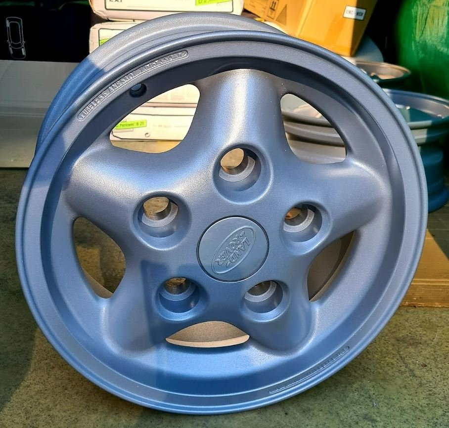

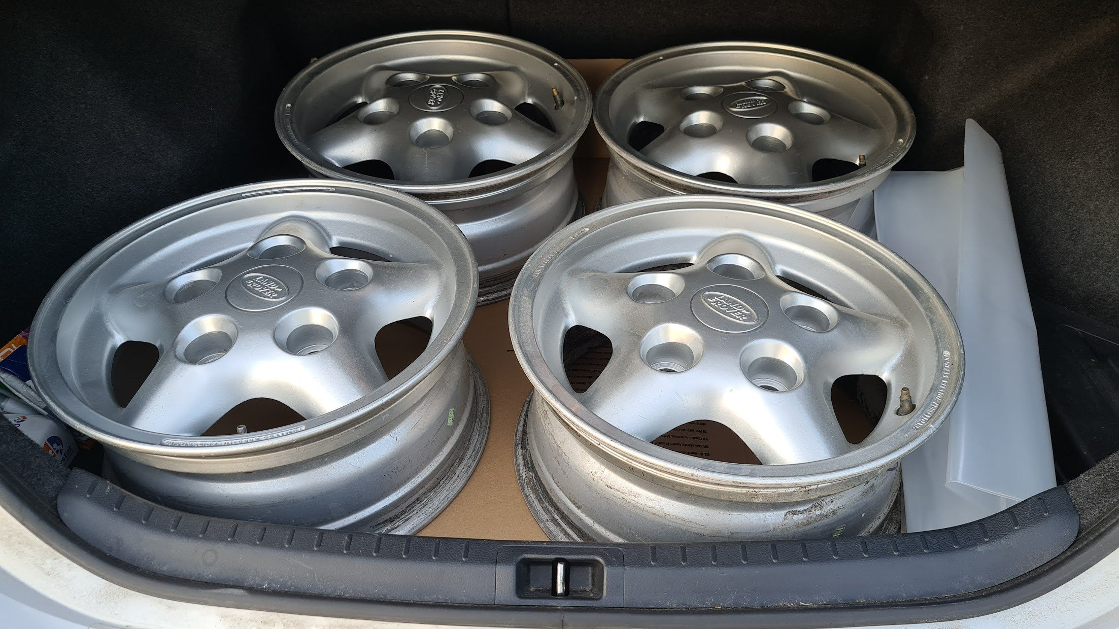

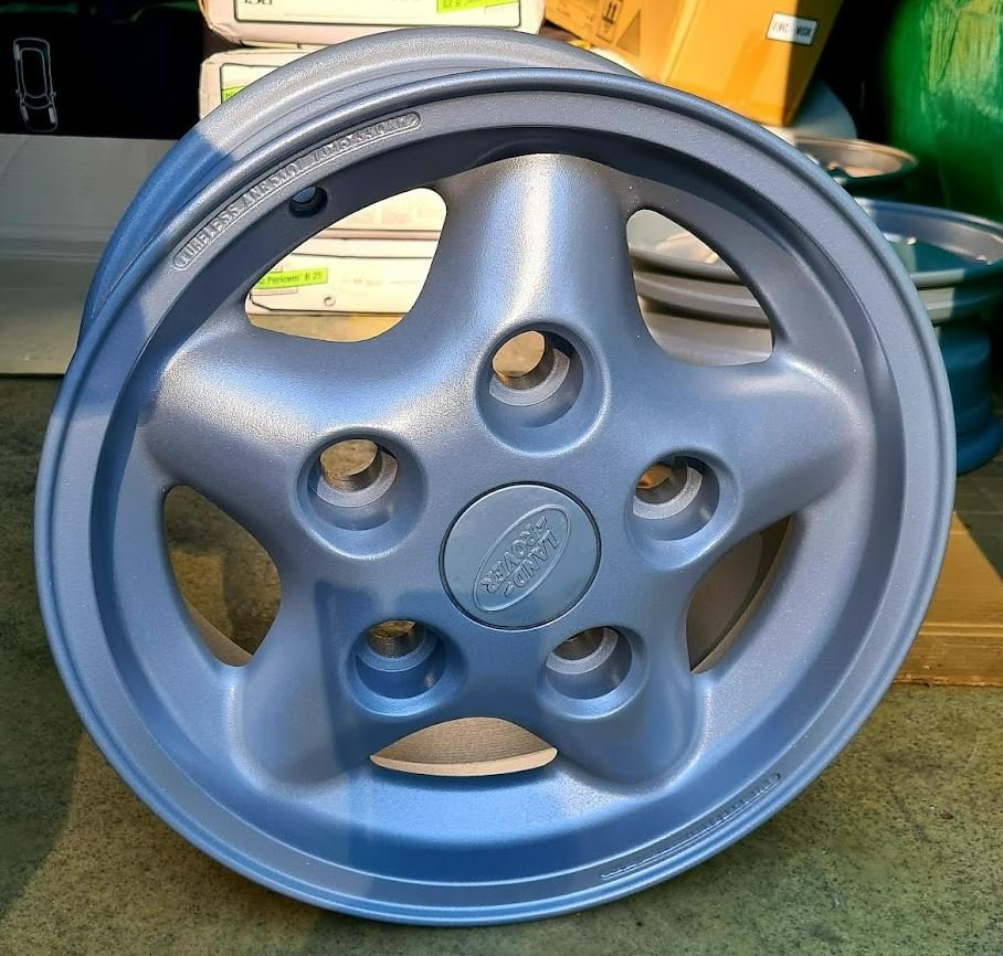

Tak už máme aj druhú sadu 5ks diskov Tornado:
(budú na zimu)
Dal som opeskovať, nastriekať a do pece:

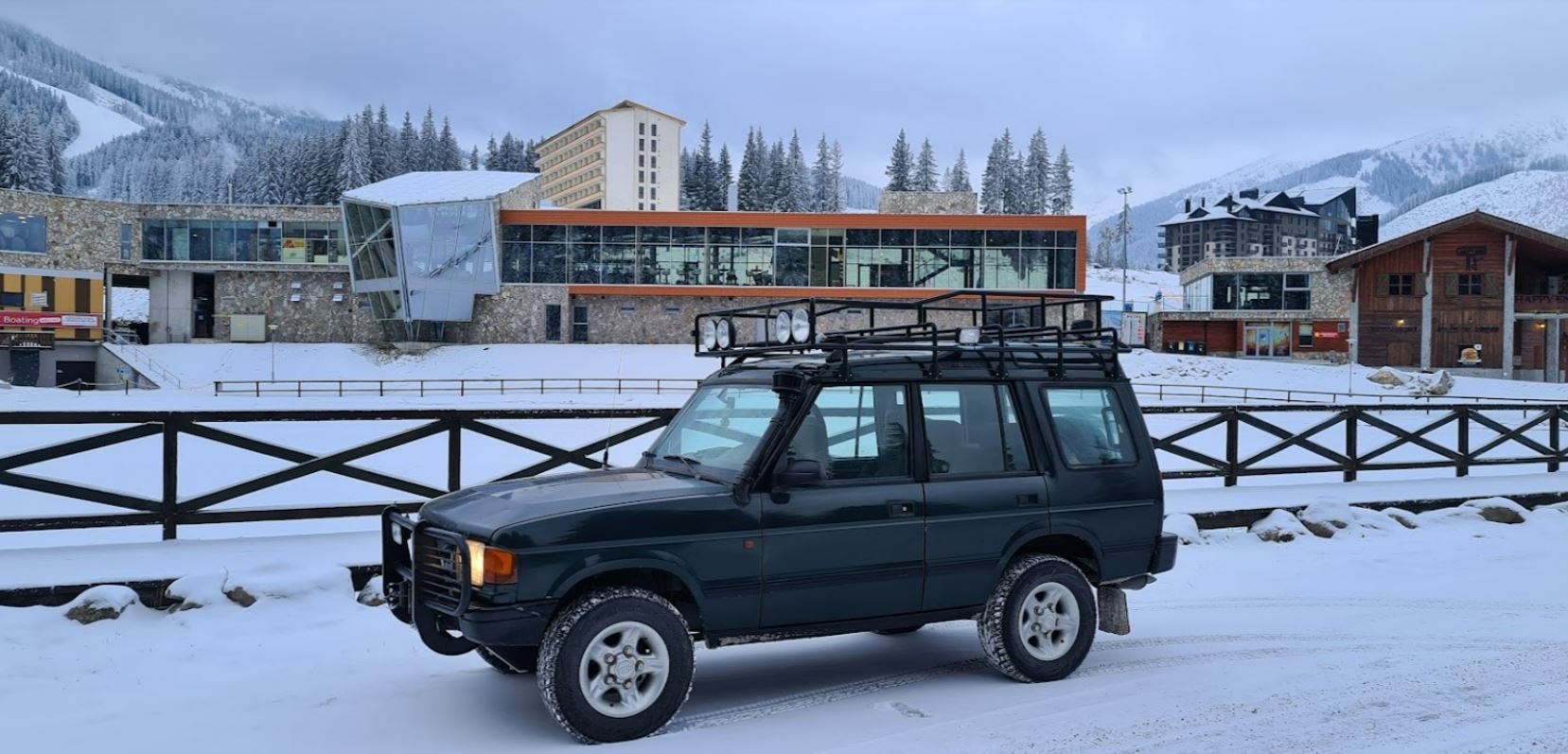

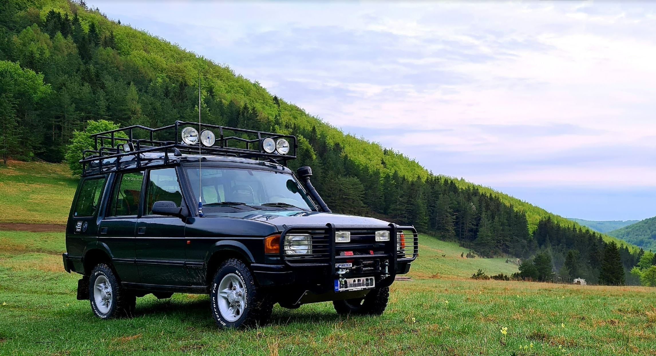

Prezuté na BFG KO2

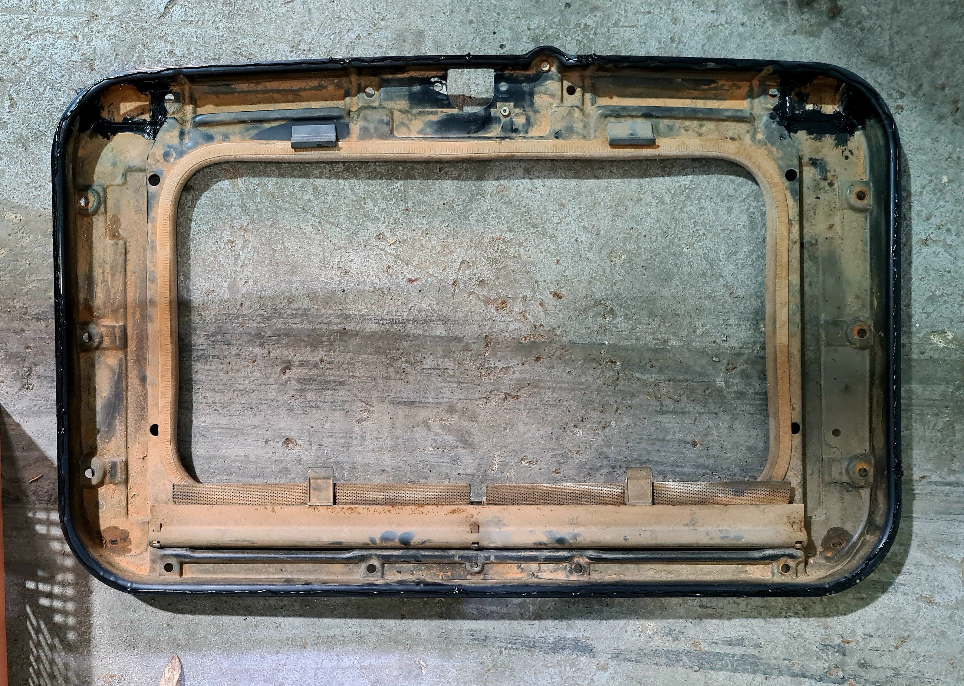

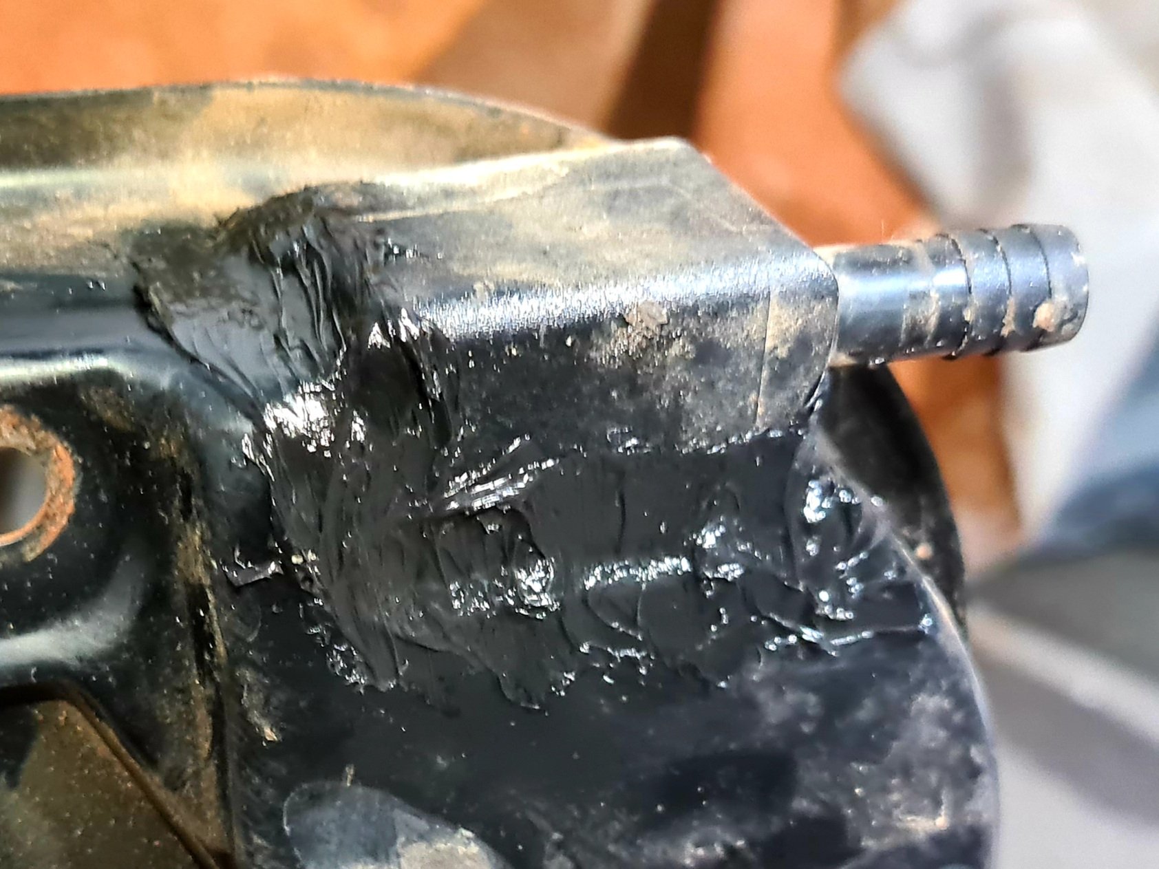

Ahojte,
obe strešné okná som kompletne demontoval viď foto v tejto téme.

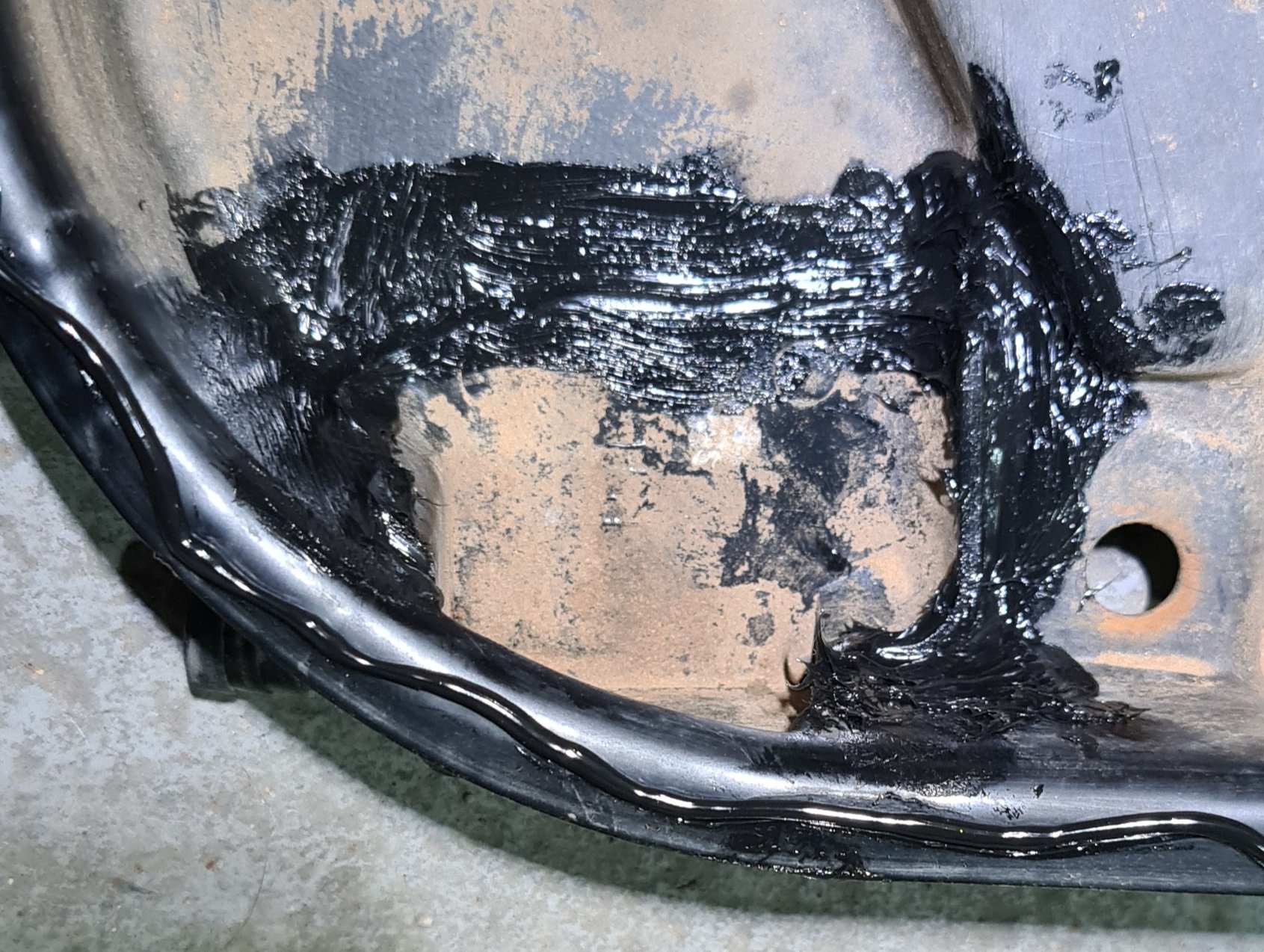

Očistil som plastový rám okna z vrchnej strany i strechu, odmastil a dal nový silikón.
Vybral a vyčistil gumové tesnenie pod sklom. (žiaľ sklá už tak pekne nedosadajú ako predtým... :Ja blb: )
Silikón som dal i pod 4 plastové štuple na skle.Silikón som dal i po obvode plechových vaničiek a pod každý šrób na plechových vaničkách.
Odstránil starý silikón z odtokových plastových rohových odtokov na vaničkách a dal nový, prefúkol hadičky.
Teda som mal pocit, že som urobil všetko a viac sa urobiť nedá.
Našťastie som ešte nenahodil tapacír, ktorý som dal nanovo očalúniť.
Konečne výdatnejšie zapršalo a čo sa nestalo... voda mi tečie z predného strešného okna priamo cez kľučku otvárania...
Diskusie som prečítal, no recept nenašiel.
Klímu som musel demontovať kvôli navijáku, lebo tam nebolo miesto na klímový chladič, preto by som chcel zachovať funkčnosť strešných okien.
Prosím poraďte mi ako a či vôbec sa to dá permanentne vyriešiť aby som mohol nahodiť tapacír.
Vopred ďakujem za rady!
Naposledy upravil(a) steyr dne 15 kvě 2022 21:16, celkem upraveno 1 x.
Příspěvky: 15393
Re: Steyerova DI 300Tdi
#56 Příspěvek od MadTom » 10 kvě 2022 09:23
Já jsem to teď dělal na jedné D2 - listím a podobným čurbesem byly úplně zacpané odtokové hadičky - na každé straně tam byla hromádka čurbesu, a samozřejmě u jednoho okna ulomené odtokové hadičky. K tomu potom vlastní horní část okna, co normálně leží na střeše, byla všechno jiné než vůči střeše utěsněná, ta troška lepidla co tam kdysi byla naprosto nedržela. Takže očistit, odmastit jak vlastní okno tak střechu, okno omatlat polyuretanovým lepidlem, zalepit do střechy a utáhnout spodkem. Druhej den spodek sundat a stejným lepidlem omatlat dokola vůči střeše zevnitř, protože originál těsnění, které tam na části bylo se také rozpadlo, znovu přišroubovat. Nasadit hadičky a celé ty plastové misky odtoků omatlat silnou vrstvou lepidla, včetně hadičky, aby to jak dotěsnilo, tak mechanicky zpevnilo. Hadičky to chce profouknout, jestli nejsou ucpané.

#57 Příspěvek od steyr » 10 kvě 2022 10:25
MadTom píše: 10 kvě 2022 09:23 Já jsem to teď dělal na jedné D2 - listím a podobným čurbesem byly úplně zacpané odtokové hadičky - na každé straně tam byla hromádka čurbesu, a samozřejmě u jednoho okna ulomené odtokové hadičky. K tomu potom vlastní horní část okna, co normálně leží na střeše, byla všechno jiné než vůči střeše utěsněná, ta troška lepidla co tam kdysi byla naprosto nedržela. Takže očistit, odmastit jak vlastní okno tak střechu, okno omatlat polyuretanovým lepidlem, zalepit do střechy a utáhnout spodkem. Druhej den spodek sundat a stejným lepidlem omatlat dokola vůči střeše zevnitř, protože originál těsnění, které tam na části bylo se také rozpadlo, znovu přišroubovat. Nasadit hadičky a celé ty plastové misky odtoků omatlat silnou vrstvou lepidla, včetně hadičky, aby to jak dotěsnilo, tak mechanicky zpevnilo. Hadičky to chce profouknout, jestli nejsou ucpané.
Ahoj,
vďaka za info.
Hadičky prefúknuté a ok.
Rámy oboch okien i strecha očistená, odmastená a nový tmel/silikón.
Plechové vaničky aj odtoky očistené aj nový tmel/silikón aj na všetky šróby zo spodu vaničiek....

ochrany oboch diffov namontované.

tak v noci pomerne kvalitne zapršalo a opäť som mal natečenú a nazbieranú vodu v plastoch v predu, ktoré držia slnečné clony a kde je kľučka otvárania strešného okna, tieklo Vám to niekomu cez kľučku otvárania strešného okna?
Prosím poradte ak ste mali rovnaký problém a viete, lebo mi ten nanovo očalúnený tapacír v pivnici ostane naveky...
Vopred vďaka za rady!

Mně taky zatékalo u Discovery střešním oknem zkoušel jsem všechno co ty a řešení bylo že jsem koupil novou těsnící gumu skla ještě před prodejnou jsem ji tam nasadil a od té doby byl klid, originál stál asi 1000,- Kč ale je to už asi 10 let :grin: .
