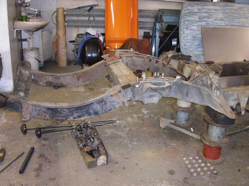

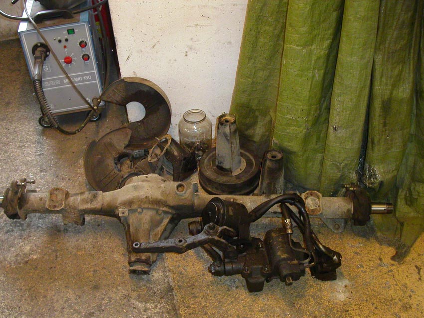

Dostal jsem další fotky, takže pasoval se výfuk, aby se vidělo, zda bude nutné dodělávat nějaké extra držáky (už se těším, až to bude vrčet, soudě podle "velikosti" zadního tlumiče, to bude asi docela mazec... :D).
Potom se to zase rozbralo a odmontovaly se také nápravy. Rám si půjde asi hrát na pískoviště.

#49 Příspěvek od Neklan » 01 zář 2008 10:29
(130.42 KiB) Staženo 3233 x
(134.76 KiB) Staženo 3231 x

#52 Příspěvek od Neklan » 03 zář 2008 09:19
No, to je fajn, ale můj Rangie je LHD. Včera jsem o tom mluvil s Krytenem a dohodli jsme se, že tu mojí převodku nejdřív otevřeme a podíváme se v jakém je stavu a pak uvidíme, jestli stačí přetěsnit nebo rovnou zahodit. Jinak závoďák měl na jaře převodku úplně novou a po Tunisské Rally už teče také.
Po dlouhé době jsem řídil Sérii a rovnou Vykulence. Stýská se mi po Dědkovi, ale holt nemůžu mít všechno hned a ještě ke všemu všechno najednou.
Na dílně se vaří.

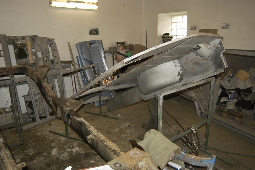

Ocelový základ karoserie se už pomalu rýsuje. Prahy se musely udělat prakticky znovu, vyvaření footwells byla docela sochařina a vršek bulkheadu se použije z jiného, nahoře zdravého. Abychom předešli překvapení, že něco nebude pasovat vlivem možné mírné deformace dílů vařením, vše se pasuje znovu na rám přes nové silentbloky. Příští týden by se vše mohlo zase sundat, rám opískovat a opatřit práškovým lakem společně s tubusy náprav, které jsou už opískované a vnitřky připravené ke složení. Na tubusy se musely navařit držáky stabilizátorů, které tam původně nebyly, ale vzhledem k daleko výkonějšímu motoru a téměř výhradně silničnímu využití auta, jsem pořídil "anti-roll bar fast road kits" od Scorpion Racing.

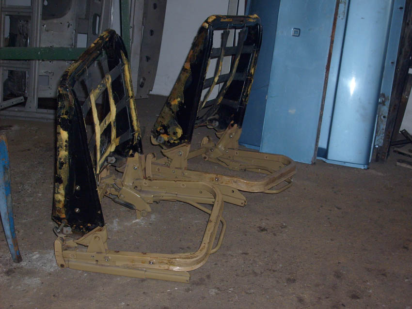

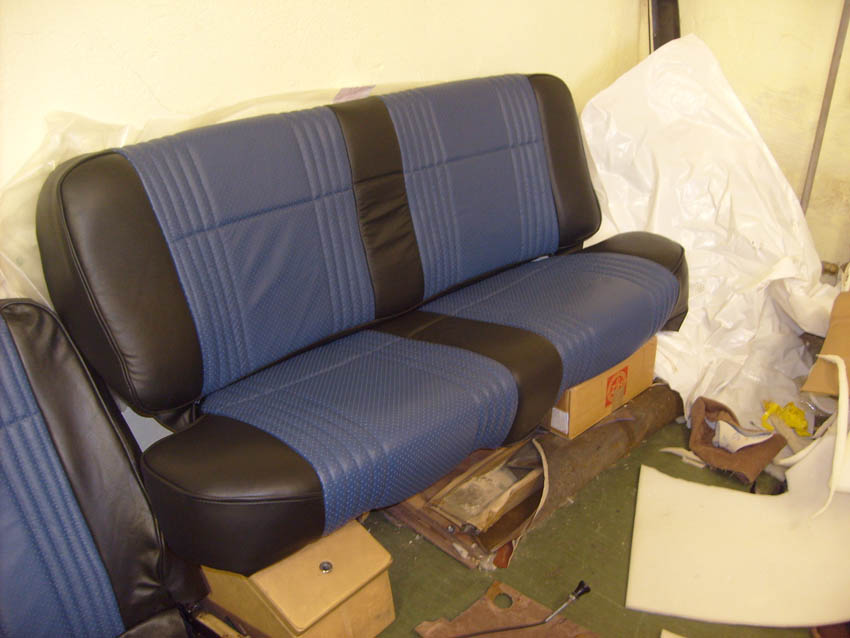

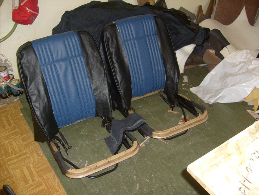

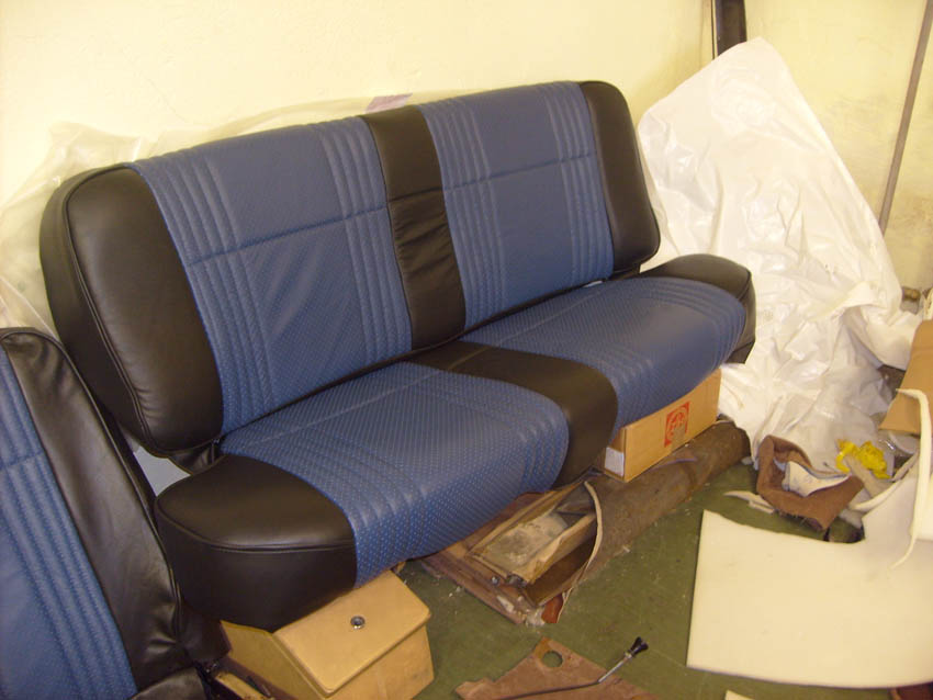

Paralelně s tím si čalouník hraje s interierem. Na první fotce jsou svlečené kostry předních sedaček, na druhé je vidět, že rámy sedáků byly prodlouženy o 10cm (protože původní sedačky mi připadaly krátké), viditelné spodky kostry byly opatřeny povrchovou úpravou práškovým lakem a šijí se opěradla. Opěrky hlav už budou také hotové, stejně jako područky. Výplně se upravují jednak kvůli prodloužení sedáků, ale také kvůli věku sedadel. Na třetí fotce je zadní lavice, zatím ještě nevypnutá. Šije se z černé plné a modré děrované kůže.
