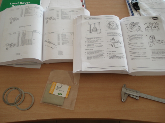

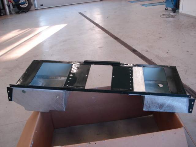

#46 Příspěvek od eliott » 02 srp 2008 16:06
Seat box prošel také omlazovací kůrou...

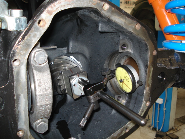

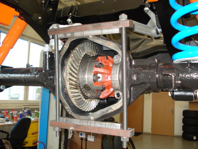

#47 Příspěvek od eliott » 02 srp 2008 16:11
Skládání diferenciálu byla víc práce pro hodináře :lol:

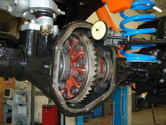

#48 Příspěvek od eliott » 02 srp 2008 16:13
Po několika hodinách práce...

#52 Příspěvek od Martin T » 02 srp 2008 21:11
Pěkná práce, Salisbury jsem ještě zblízka neviděl. Jak jsi vyřešil ten moment?
#53 Příspěvek od eliott » 02 srp 2008 21:23
Moment byl opravdu 3,5 Nm, ale není to moment utahovací, ale moment který je potřeba pro otáčení hřídelí po utažení - stažení ložisek :idea:

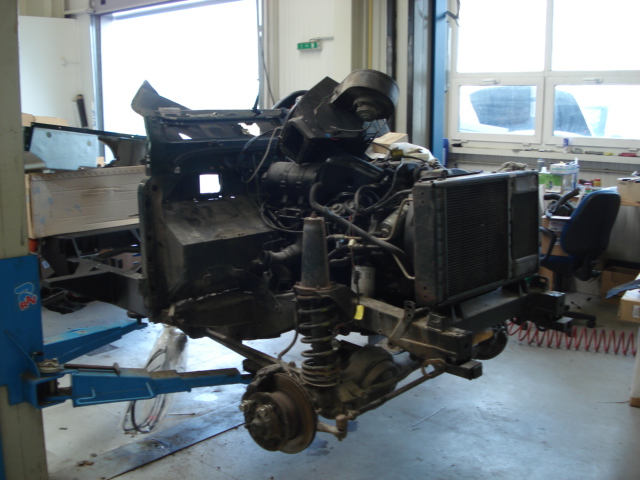

#59 Příspěvek od eliott » 30 srp 2008 21:30
Tak po delší době práce zase trochu pokročila...

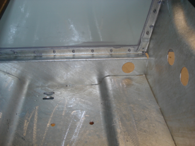

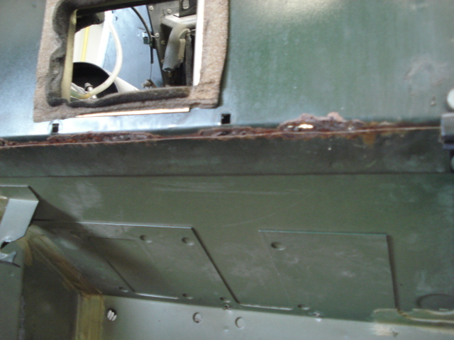

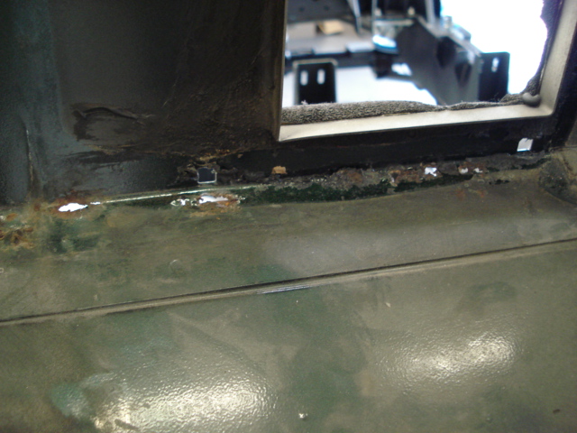

#60 Příspěvek od eliott » 30 srp 2008 21:37
...a k mému překvapení - KOROZE :coze: . Na místě kde bych to nečekal, je prorezlý bulkhead...
