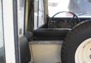

Nevím, jestli to nepatří do jinýho vlákna...Neklan odpustí.....na dědkovi S3 88" mám taky pásy. Našel jsem jen tuhle fotku, jestli ti to nepomůže, vyfotím a dám ji do vlákna všechno o Series3 jak se dostanu k autu.
